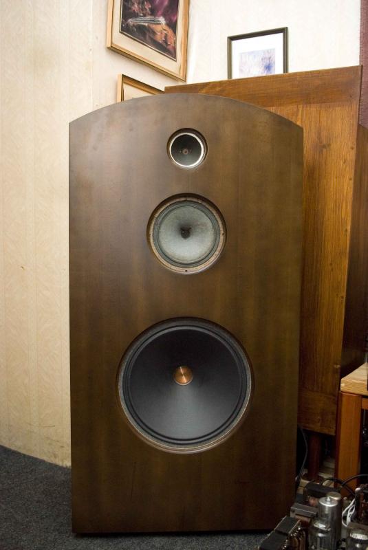

Развитие направления по акустическим системам открытого типа .
АС , где использованы 15" НЧ динамики Михаила Уракова на фетре в тантдеме с 8 " динамиком шведской фирмы Синус начала 60-х . Твиттер - доработанные Изофоны с подвесами из фетра.
Последний могиканин .
Щиты установлены строго вертикально :roll: Это намерено :?
