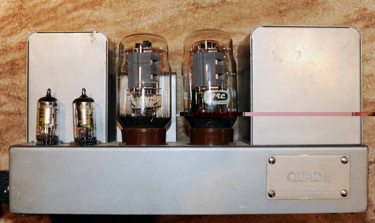

Не знаю откуда пошла слава ламповых моноблоков QUAD II Power Amplifier, но большинство меломанов ими владели и владеют до сих пор.
Один из самых компактных ламповых моноблоков на больших лампах КТ66 из Англии симпатичен мне своим дизайном и удобством для сервисного обслуживания.
Из за этого удобства ему и досталось!
Найти сегодня этот усилитель в оригинальном виде - задача непростая.

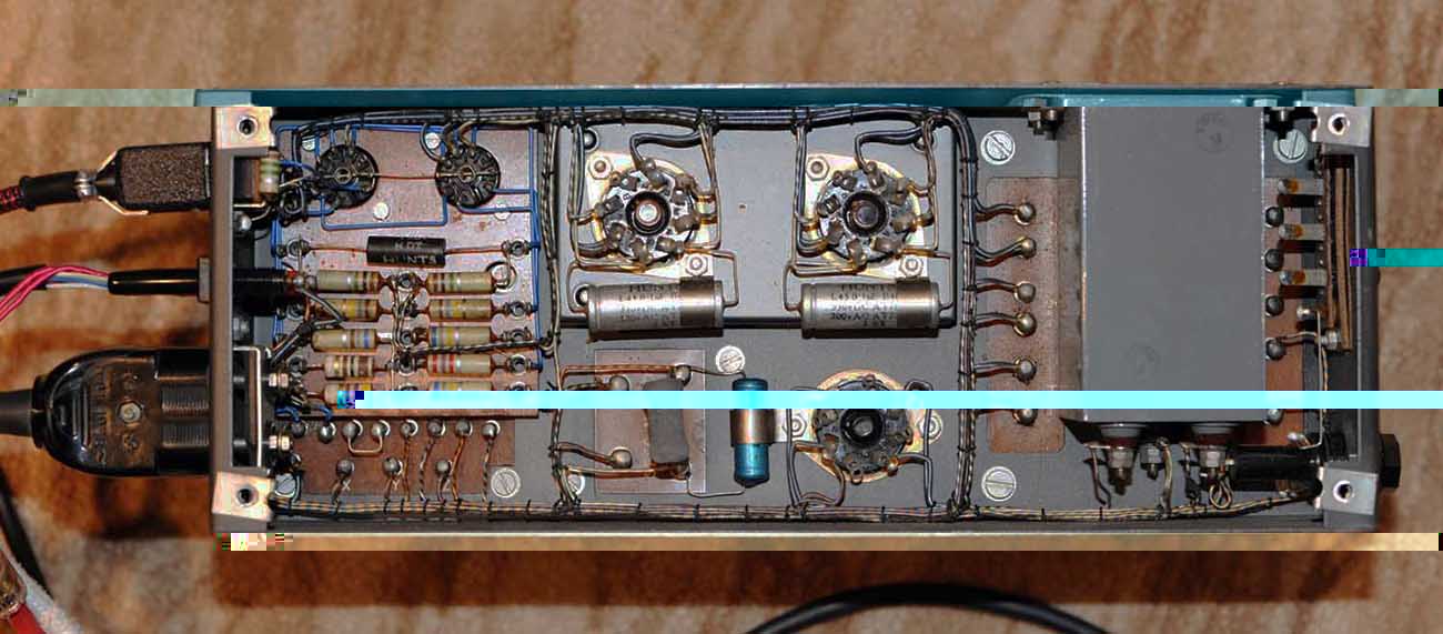

И фото Квода после восстановления. Для сравнения.
Взято отсюда :
http://www.lucasmilesaudio.com.au/modif ... 2_int1.JPG

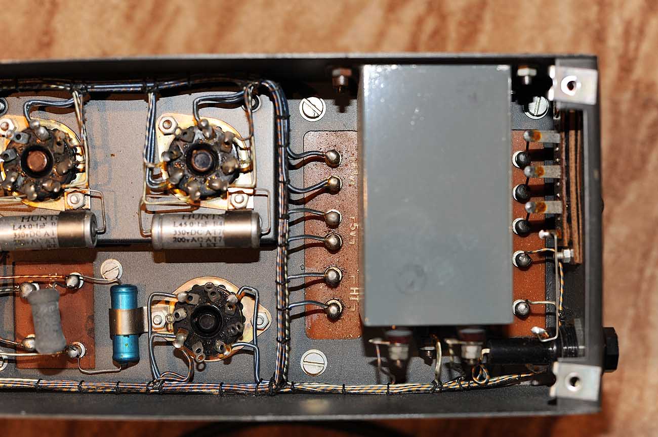

У моих "потроха" выглядят так...

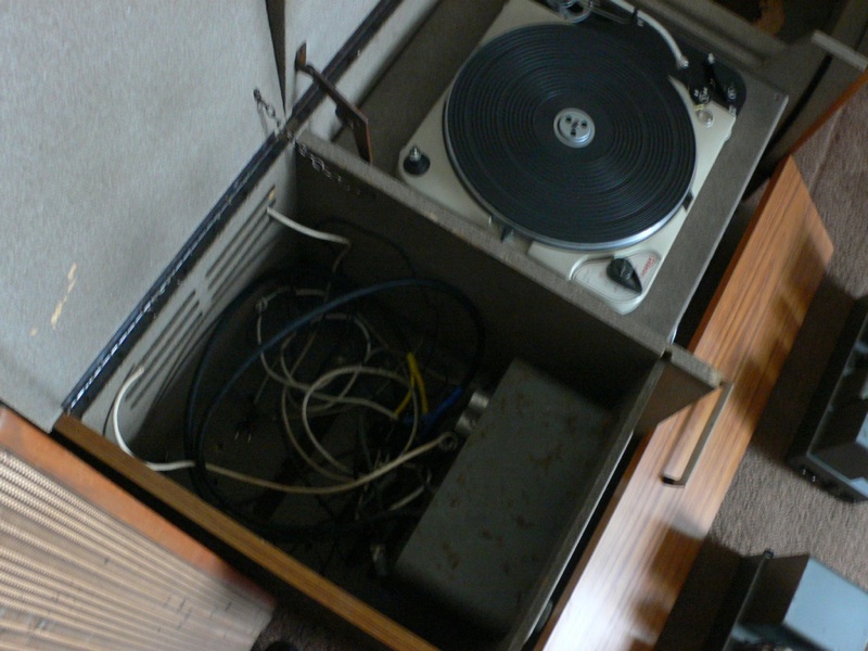

Кстати, вдруг кому интересно, как их использовали "при жизни". Один из вариантов...

Спасибо Евгений! У тебя абсолютно оригинальный Квод. Поздравляю !
продолжим ...
Штатное напряжение после кенотрона должно быть 340 Вольт ( в положении селектора трансформатора 220 Вольт)
Замена бумаго маслянного конденсатора 16+16 мкФ на электролитический 40+40 мкФ приводит не только к изменению звучания всего усилителя, но и изменяет электрические режимы ламп за счет повышения общего анодного питания на 20 Вольт.
В результате имеем перегрузку силового трансформатора, увеличение тока выходных ламп и как следствие перегрев этих элементов. Снижается и ресурс кенотрона.
Для звука такая замена обернется ухудшением разрешения, утяжелением звука и эффектом его перетянутости.
