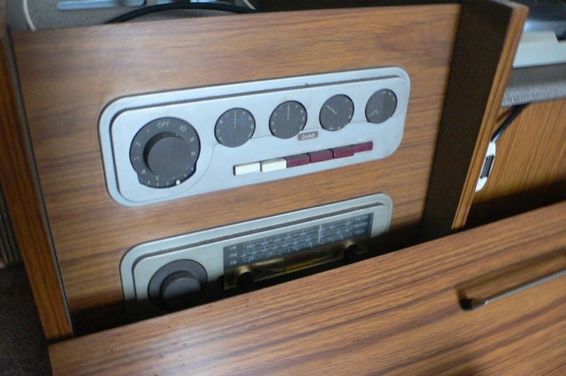

Кстати, вдруг кому интересно, как их использовали "при жизни". Один из вариантов...
