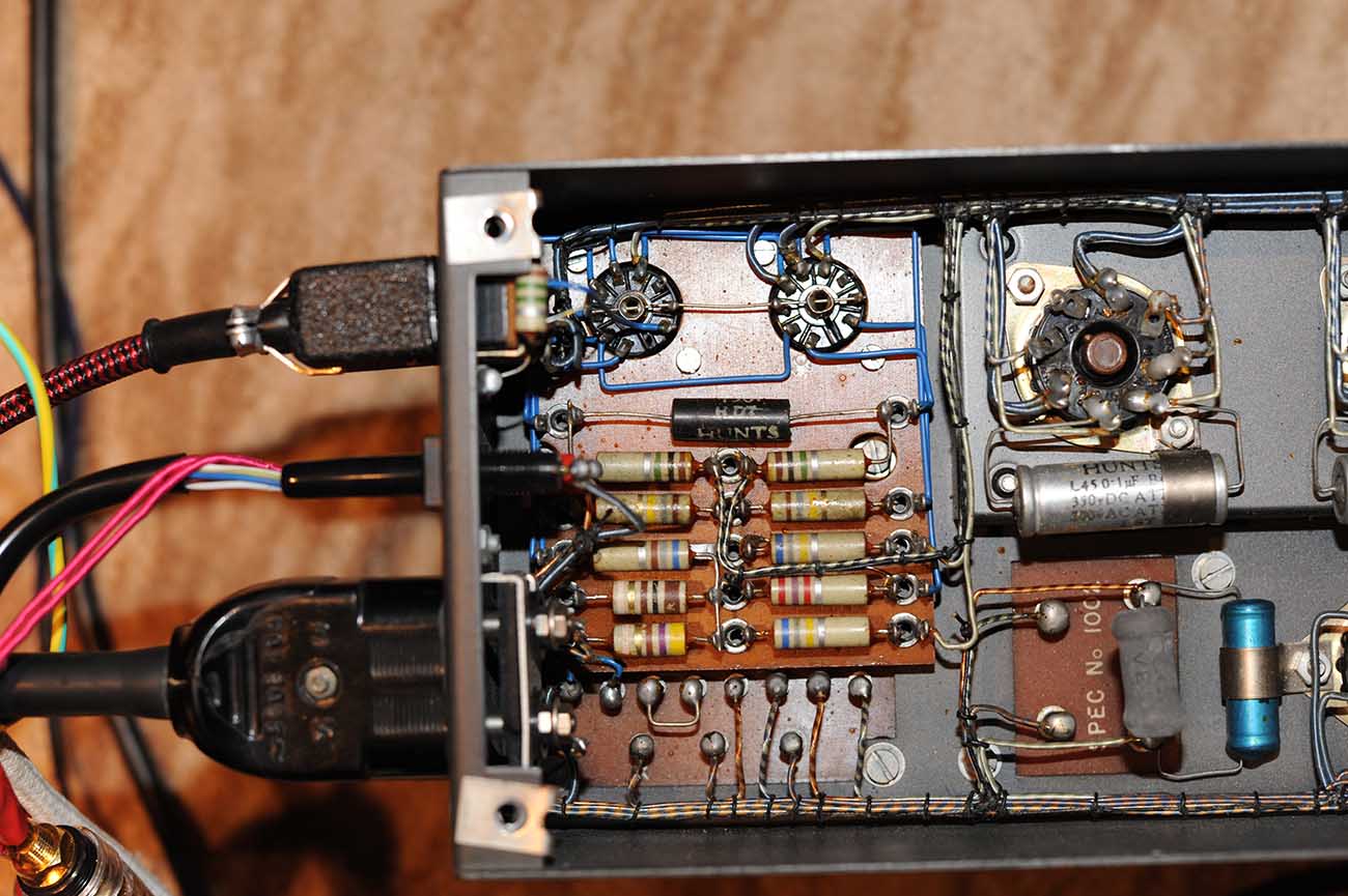

У моих "потроха" выглядят так...

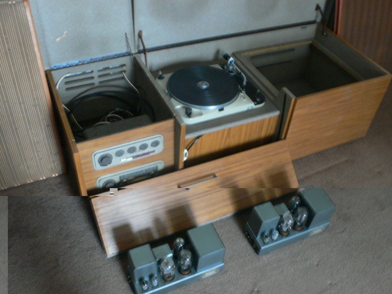

Кстати, вдруг кому интересно, как их использовали "при жизни". Один из вариантов...

Спасибо Евгений! У тебя абсолютно оригинальный Квод. Поздравляю !

Евгений, на твоем фото EF86 - это Mullard с гладким анодом ?
