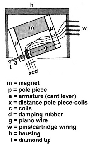

Интересно ,что в МС звукоснимателях кантеливер натянут именно на струне натяжку которой я и регулирую взависимости от вкуса владельца.
