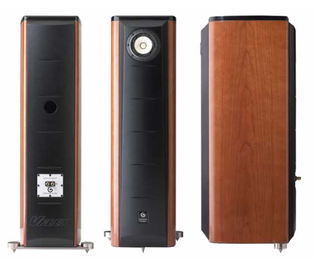

Сергей, при всём моём желании, а мне оч хочется черкануть разрезик, сделать это не могу по той же причине, которая не позволяет канадцу Роберту Гэбору из Gemme Audio показать в разрезе свою ас Katana или Vivace. Я бы с интересом взглянул на чертёж а не довольствовался описанием, (нам бы схемку аль чертёж, мы б затеяли вертёж! )но судя по описанию внутреннее строение его ас схоже с моей ас, только у него сзади есть порт а у меня этот порт перед дг.
