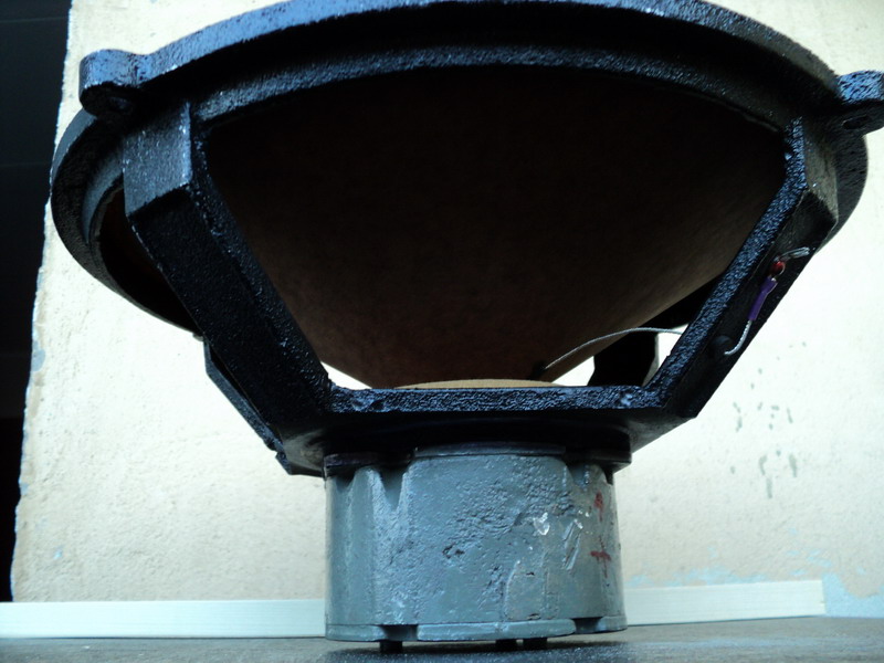

Эта идея (динамик) рождалась в моей голове достаточно долго.Началось всё с интереса к старому радио и первым конструкциям громкоговорителей и пониманию того,что им приходилось конкурировать по музыкальности,выразительности,артистизму с акустической записью и прямым радиоэфиром,что общем то сейчас многие считают эталоном и отталкиваются от этого в построении систем.Получалось,что сама эпоха(20-30 годы прошлого века)выступала неким гарантом качества таких конструкций.
В общем заразившись этой идеей потихоньку стал собирать информацию,которой оказалось очень мало,ну по крайней мере на просторах аудио рунета никто толком не слушал громкоговорителей на керновом магните.
Потихоньку я стал мониторить просторы всеми любимой мировой барахолки,в итоге была куплена в Германии целая колонка с практически исправным керновым громкоговорителем 20-30годов неизвестной фирмы Undy(которая помимо акустики,выпускала радиокомпоненты и даже тонармы).
Особенностью данных динамиков,является сопротивление около 800 ом и необходимость подключать напрямую к выходной лампе,в общем к традиционному усилителю её никак не подключить.Но желание пуще неволи и в Никольском был первый пробный запуск,который в общем дал надежды в поиске,динамик играл очень интересно,глубоко и открыто,но очень тихо,причина оказалась в размагниченном практически полностью магните и проблемами с механикой этого якорного механизма.
В общем поняв достаточную запущенность ситуации,я решил пересадить диффузор на традиционную конструкцию магнит-катушка-корзина,колонка некоторое время ждала своего часа.
Первый "половой" пуск динамика,позволил выдохнуть и улыбнуться.Самое главное чего я ожидал есть.
Достаточная широкополосность,выразительность и кусочек той эпохи,автор динамика назвал это "натуральное ретро"...но можно сказать порода.
Более подробнее про особенности звучания конечно напишу,но чуть позже,надо время разогреть-расслушать динамик.

Этот вариант мы слушали с Сергеем Ефимовым.Надеюсь он не будет ругаться,что я испортил исторический экспонат :oops:

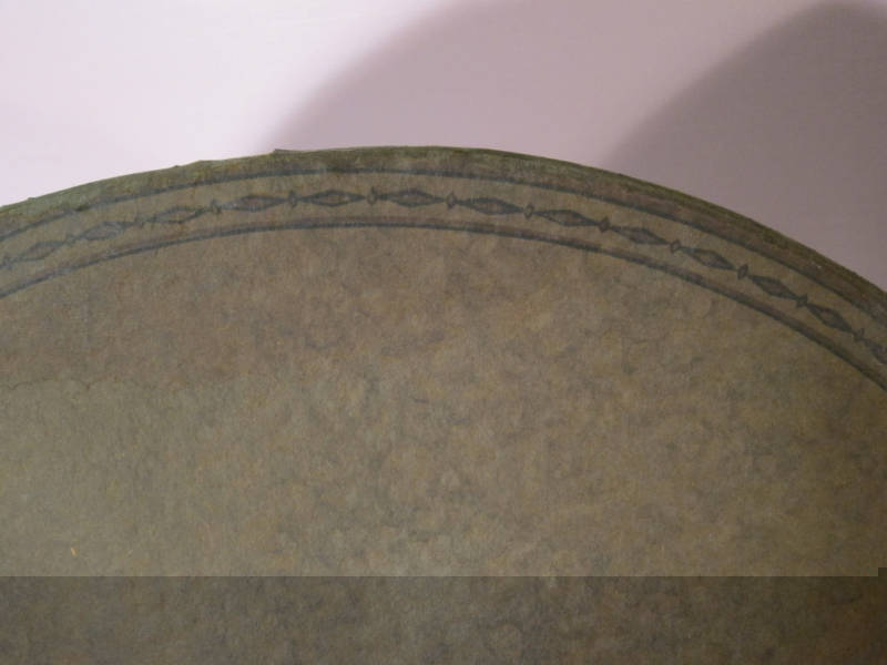

диффузор у этого якорного динамика из какого материала сделан и в какой полосе он работает.На малой громкости тональный баланс сохраняется или есть перекос?Можно подробнее

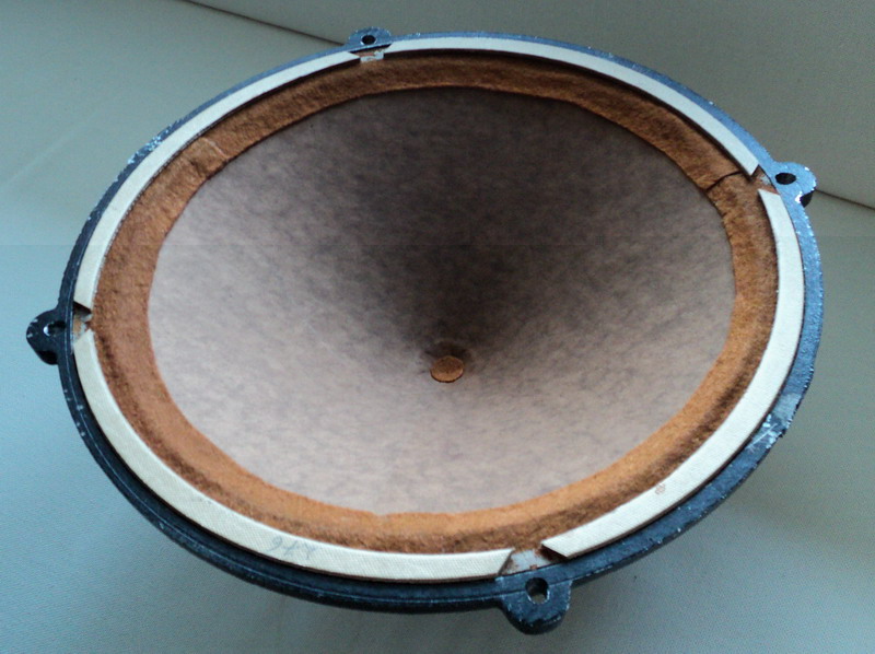

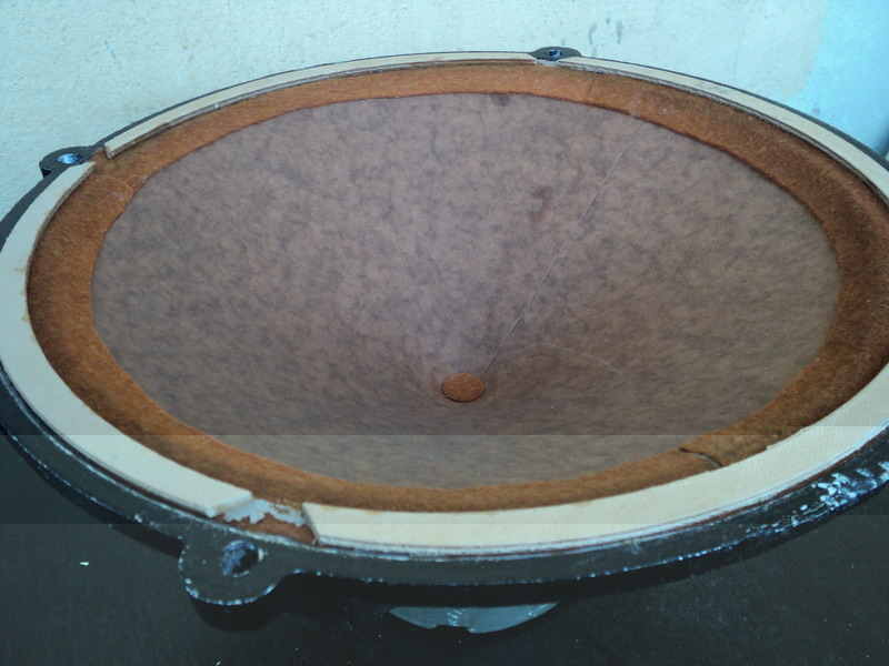

диффузор из бумаги,очень своеобразной по фактуре и цвету,не знаю насколько видно по фото,живьем бумага,вернее её поверхность,не совсем ровная,как бы в лёгкую ямку :) ,по цвету она тоже не однородна,тигровая такая :) цвет задаётся волокнами целлюлозы.
Подобную,ну насколько могу судить по фото видел только у одной фирмы с очень нескромным названием,но думаю что мой диффузор к ней не относится :oops:

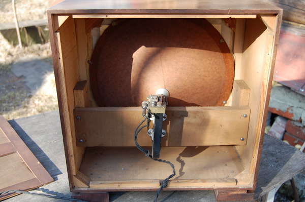

Отчитываюсь :) хотя с некоторой опаской,ну в общем не воспринимайте серьёзно,возможно это исключение из правил.
Динамик удался :oops: + чудный ящик.

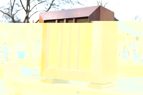

Сегодня более внимательно и осознанно послушал динамик! сначала в асимметрии с 15 Вудами,а потом установил его в родной корпус,в который динамик встал очень удобно,закрепив за магнит,прижав родной планкой.
Самое главное,что удалось действительно сохранить голос(характер)диффузора.Характер звука очень похож на тот что мы с Сергеем Ефимовым слышали подключив колонку "к лампе".Значит можно перевести такие диффузоры в современные рамки не потеряв характер(качества,магию).
По звучанию.
Динамик,очень широкополосный,воздуха и верха с головой,но без навязчивости.
В родном ящике в моно с музыкальными направлениями до электрической эпохи с низом всё очень аккуратно,достаточно,основа звуку есть.
Очень детальная середина,с разрешением.
голоса свободные и пластичны,чувствуется дыхание исполнителя,очень хорошо передаётся пол(характер) вокалиста,т.е. хорошо звучит и мужской и женский вокал,сочетая,деликатность,вкрадчивость и в тоже время есть характер и твердость.
Отмечу несомость(энергетику)звука и его отвязанность от динамика.
Потрясающе прозвучали ремастеры АМЛ,ну по крайней мере у меня лучше не на чем они не играли.
Из технических подробностей ещё раз повторюсь про интересный и гармонизирующий корпус из массива,магниты АлНи и интересный подвес,из не тканного материала,который оказался очень лёгким(из современных материалов лучшего не нашлось,хотя были варианты из англ. флиса по моему),на просвет он полупрозрачен.
Евгений, я так понял, что шайба и катушка - родные? И какая там шайба?
