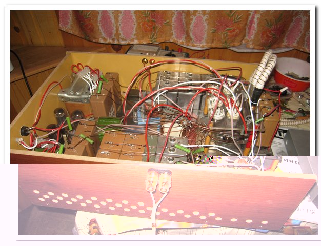

Ну вот и закончил свой очередной проект. И закончил вполне успешно. Собрал, инсталлировал, послушал - очень даже и ничего себе получилось. Кто понимает конечно. Что за проект спросите? Да нычого особлывого. Минималистско-максималистский такой проект. Минималистский - потому, что усилитель всего один каскад на пальчиковой лампе. Акустика к нему - рупор на одном ШП динамике 6-7 дюймов. И все. Максималистский - потому, что по некоторым критериям сделан по максимуму. Вот такой проектик был задуман, сделан и доведен до ума, то есть до вполне себе хорошего звучания. Расскажу немного о нем, вдруг кого-то заинтересует и кто-то захочет повторить. Пользуйтесь.Мы должны делиться.....
СообщениеДобавлено: 23 июн 2014, 21:46

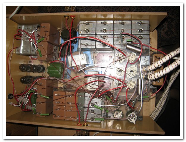

Ну сначала усилитель. Одна пальчиковая лампа на канал, да еще в пентоде. Раньше уже делал однокаскадные усилители на 6Э5П и 6Ж43П. Пробовал их и в триоде и в пентоде. Не скажу, чтобы в пентоде звучало намного хуже, чем в триоде. Несколько по другому, но тоже не плохо. Имело право на жизнь. Сейчас решил повторить, но с другой лампой, с другой схемотехникой, с другим подходом. Эксперимент. Раньше был стандарт - ДППВ,один транс на все,питание второй сетки от анодного,автоматическое смещение, электролиты. Сейчас решил пойти по максимуму. ОППВ, перевернутый кенотрон, подземный резистор смещения, отсутствие электролитов, только бумага и бумага-масло, три силовых трансформатора - анодный, второй сетки и накальный, разводка входных цепей - голой(без лака) моножилой 1,2мм, выходных - многожилой в полиэтилене 1,25 кв.мм. , 4 кенотрона 2- 6Ц5С и 2- 5Ц4М 50-60 годов, анодный фильтр R-C-L-C, фильтр второй сетки R-C-R-C-R-C, дополнительный фильтр на смещение ну и все остальное прочее. Конденсаторов потребовалось достаточно много - более 50 штук. Серенусу такой подход нравится - мои усилители он называет - коробка с конденсаторами. Хотя я достаточно скептически отношусь к его пониманию что такое есть настоящий звук, но тут он оказался прав - замена электролитов на бумагу,бумагу-масло самым лучшим образом сказывается на звучании. Детали использовались отечественные за исключением регулятора громкости и многожилы. Все это добро было плотненько утрамбовано в небольшую коробочку. Установлены 3 пары ламповых панелек - под пальчики, окталы и телелампы типа 6П41С. Так что это в некотором роде как бы полустенд - можно менять лампы и пробовать разные, подбирая различные режимы работы. Трансы рассчитаны на напряжения от 100 до 200 вольт(можно выставлять разные). Общая мощность трансформаторов около 300 ватт - по 150 ватт на канал. Выходная мощность усилителя около 1,5 - 2 ватта на лампах типа EL84 в пентоде. Режимы ламп выбирал щадящие. Резистор смещения переменный - смещение можно выставлять по потребности. Вот так кратенько.
СообщениеДобавлено: 23 июн 2014, 22:42

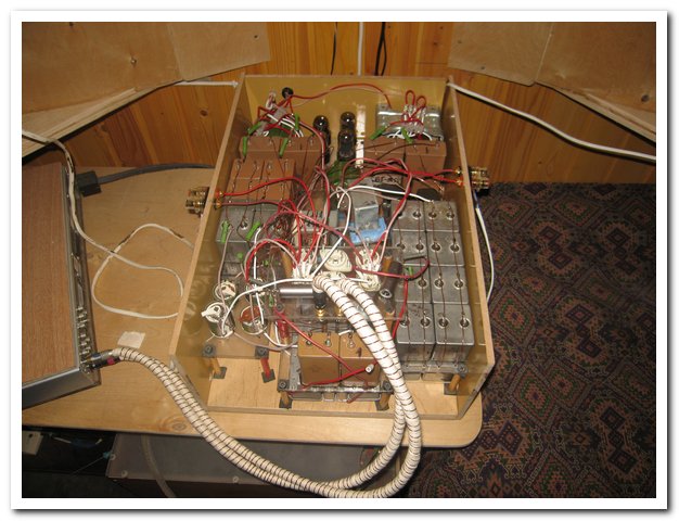

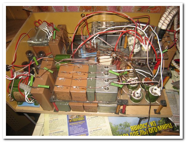

Ну и теперь для наглядности несколько фото. Думаю Серенусу должно понравиться.
СообщениеДобавлено: 23 июн 2014, 22:44
Последнее фото(не влезло). Да, совсем забыл. Выходные трансформаторы от каких-то старых приемников рижского вроде бы завода типа Симфонии, Эстонии или чего-то подобного. Земля(минус питания) разведена звездой голой моножилой 1,2мм. Плюс питания - ей же и частично многожилой 1,2кв.мм. Накал - многожилой. Все трансформаторы сфазированы. Накалы ламп - так же. Соблюдена система контуров. Резисторы - ВС,УЛИ и БЛП. Переменные - ППБ. Монтаж навесной, объемный, 3-х мерный. Детали расположены в 4-х уровнях, достаточно плотно. Вес усилителя около 30кг.
