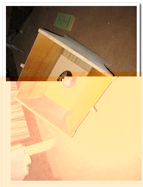

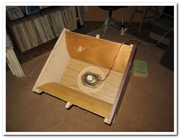

Вот как это трехпрограмное чудо выглядит.
СообщениеДобавлено: 14 окт 2013, 10:57

могу ли я попросить об эксперименте ?
Переверните пожалуйста динамик магнитом вверх и послушайте!

Сергей, попробую.Отпишусь.Правда я ранее экспериментировал с НЧ динамиком 15 дюймов 25ГДН4.Но не в двойном рупоре,а в тыловом(ну или во фронтальном при перевороте динамика).Так вот,звучание при установке динамика вверх магнитом мне понравилось меньше,чем вниз магнитом.Кстати хотя этот динамик выдает только до 6 кгц по ВЧ,но звучание мне очень понравилось и что странно не было особо заметно,что не хватает ВЧ.Парадокс.

Сергей,попробовал.Делал это нехотя,так как был уже негативный опыт прослушивания 25ГДН4 в перевернутом виде.Но это почему-то оказался совсем другой случай.Звучание не только не ухудшилось,но даже показалось,что улучшилось.Хотя такого быть вроде бы и не должно.Ведь добавилось звучание штампованной корзины и ЦШ,что по идее не есть хорошо.Парадокс очередной.Оставлю пока так,послушаю.Тут что-то есть,не понятно правда почему.
СообщениеДобавлено: 14 окт 2013, 19:48
Да, слабые корзины в этом случае слышны. А улучшения, которые Вы заметили, эффект правильной геометрии. Динамик отдает энергию Вам, а не Вы ему.
