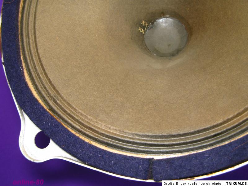

Хотелось пояснить , а то у Мурата может сложиться превратное мнение о ШП-концепции. Классический раритетный широкополосник рассчитан на диапазон от 60-70гц и до 6-8тыс. герц. Особенно ценнен диапазон от 60 гц до 500 гц , нижняя середина, верхний бас . Но безкомпромисное воспроизведение всего основного баса и инфрабаса - широкополосникам не по плечу и они ,главное, не на это рассчитывались. Поэтому безкомпромиссный вариант -в слчае открытой концепции ( щита или ОЯ) только один - применение НЧ-динамиков большого диаметра ( не менее 15") мин-12" с заданными параметрами согласования (тембры ,энергетика) с основным ШП-динамиком , работающем в своём компетентном диапазоне ( от 100гц до 6000гц ) .Сам же НЧ-динамик может вытягивать 30-35гц в линию ,но если имеет нужный размер. Есть ШП с диапазоном и до 22000гц ,но чаще проще поставить элитный ВЧ-твиттер и тоже- согласованный по тембрам и энергетике. Возможно два варианта : обычный вариант и биампинг , где на НЧ- головки работают ещё и заточенные под это усилители. Этот вариант был подробно рассмотрен у меня на форуме и является одним из распространенных в последнее время. Требует высокого профессионализма и точного выполнения всех предписаний. Помимо самого баса ,биампинговая система легко отыгрывает самые сложные и энергичные произведения .
img0003.jpg [ 6.99 КБ | Просмотров: 2971 ]
img0004.jpg [ 10.33 КБ | Просмотров: 2971 ]
Биампинговый ОЯ на динамиках Телефункен10" и НЧ-Изофон 15" .У этих динамиков свои персональные усилители.
Лучший по тембрам и музыкальности 10" от Телефункен 39г на подмагничивании. Основа СЧ-диапазона.
