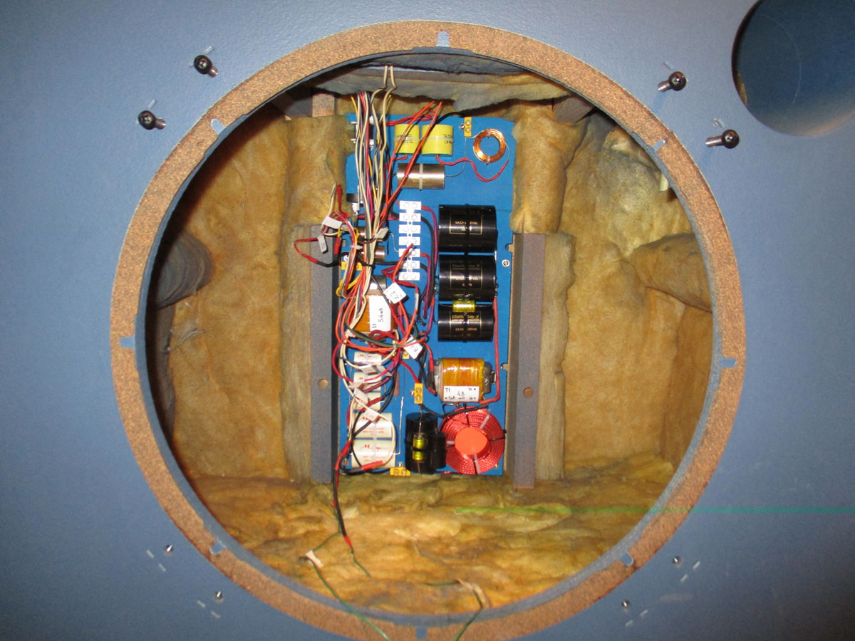

Исправил ошибки топологии. Получилась версия 4, которая играет заметно лучше предыдущих.
Все они были двухэтажные, по образу и подобию оригинальных кроссов. Но оказалось возможным разместить все в одной плоскости.

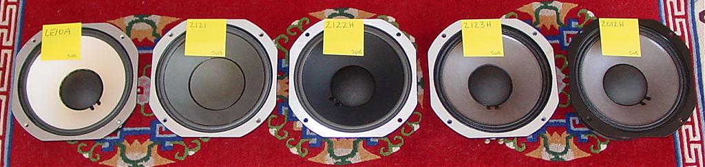

Где-то 1.5 года назад заменил оригинальные JBL-2122H на JBL-LE10A.
Для интереса :-)
Они с покрытием. Но - не то.
Вернулся к оригинальным.
А вот когда поставил JBL-2123H - это тема!
У них верхний подвес не полусфера пластиковая, а гофрткань.
И помощнее магнит.
Даже не ожидал, что замена дина в диапазоне 320-1300 даст такой толчок в ясности.
Здорово получилось!
А JBL выпускал в начале 2000-х JBL 4344М/MKII именно с 2123H.
Это была их последняя акустика серии 43хх.
Вот эти 10-ки, которые применялись:

Теперь выглядит так (посадочные размеры те же).
