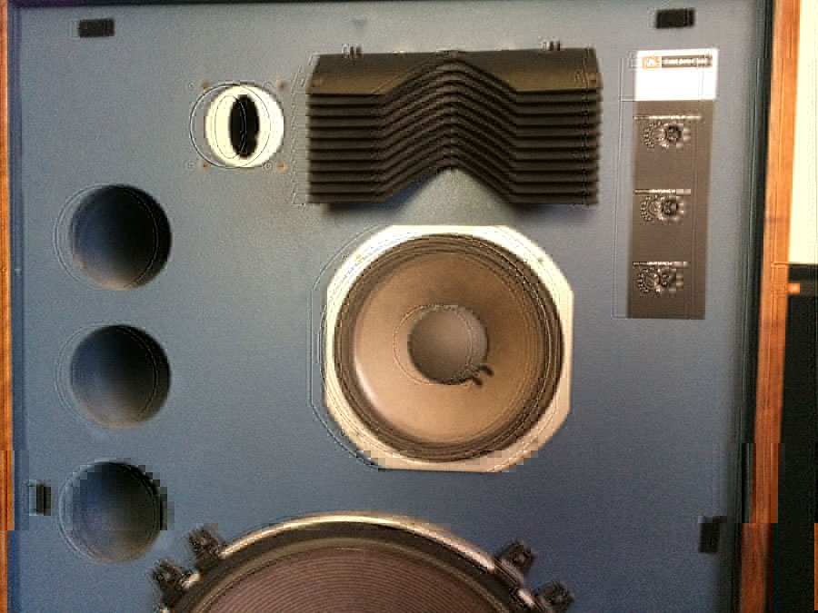

Исправил ошибки топологии. Получилась версия 4, которая играет заметно лучше предыдущих.
Все они были двухэтажные, по образу и подобию оригинальных кроссов. Но оказалось возможным разместить все в одной плоскости.

Можно продолжить тему?
Где-то 1.5 года назад заменил оригинальные JBL-2122H на JBL-LE10A.
Для интереса :-)
Они с покрытием. Но - не то.
Вернулся к оригинальным.
А вот когда поставил JBL-2123H - это тема!
У них верхний подвес не полусфера пластиковая, а гофрткань.
И помощнее магнит.
Даже не ожидал, что замена дина в диапазоне 320-1300 даст такой толчок в ясности.
Здорово получилось!
А JBL выпускал в начале 2000-х JBL 4344М/MKII именно с 2123H.
Это была их последняя акустика серии 43хх.
Вот эти 10-ки, которые применялись:
Последний раз редактировалось RC Driver 16 июн 2017, 22:51, всего редактировалось 2 раз(а).
 Заголовок сообщения: Re: Кроссоверы JBL 4345
СообщениеДобавлено: 16 июн 2017, 22:31
Сообщения: 140
А вот в декабре подфартило - удалось купить легендарные "кошачие глаза".
Они в продаже очень редко бывают.
Правда купил не Алнико JBL 076, а JBL 2403H.
Но, доложу вам, выдающийся твиттер!
Акустику было не узнать!
Откуда только взялось столько ясности и воздуха.
Но факт!
Кроссовер еще не настраивал под новые дины.
Сам я только паять умею, да винты крутить :-(
Не то образование.
Но Женя Комиссаров обещает приехать и настроить.
Жду!
Но и так звучит здорово - мне нравится!
Теперь выглядит так (посадочные размеры те же).
