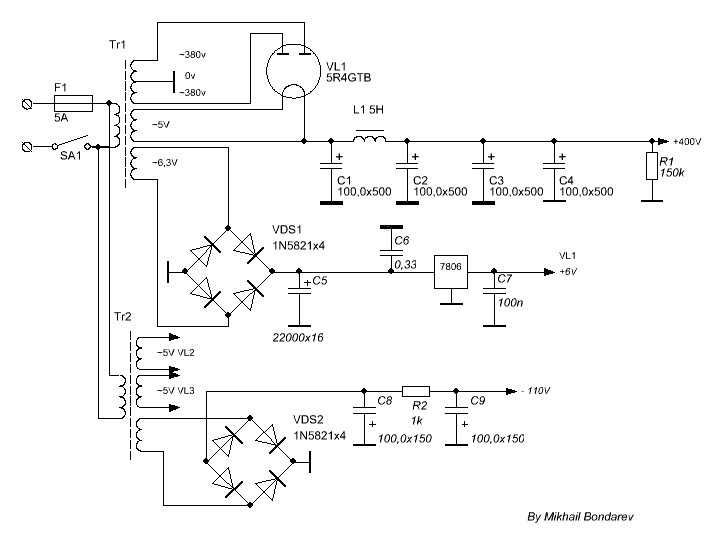

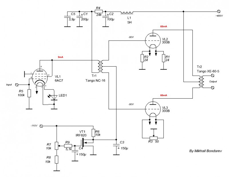

Cобственно Автор моноблоков -Михаил Бондарев ( tubeuser) ; где-то и схемка в нете била - цена не совсем понятна
Всю комплектацию мы покупаем вместе, так что мне понятно откуда такая цена.
Усилитель реально очень хороший!
За такие деньги вряд ли что-то может так играть!
За такии деньги ,очень реальные, можно сделать и усилитель более реальный ; к примеру, как у Франца. Схема этих двухтактных моноблоков (М. Бондарева) выложена на классикаудио . Отсутствие бумагомаслянной концепции в блоке питания и особенно -в фильтрующей части драйверного каскада - это право автора проекта , но постоянная времени почти в 5000ед . для драйвера - это что новое и как звучать будут эти моноблоки,я могу описать ,даже их не слушая -просто по своему опыту работы . Насчёт лучших или лучшего звука - я,понимаю, сильно сказано. :)
Предусилитель автор собрал на 5692 с катодным повторителем . Сильное решение. 8-)
Вопрос Murata :А расскажите как будут звучать моноблоки, очень интересно!
Пред не супер, согласен.
Murat. Моноблоки заявленны в короткой концепции и это налагает особые требования по гармонизации аудиосистемы в целом. На мой (имхо) взгляд проект сделан в добротном бюджетном авторском исполнении и врятли может претендовать на звучание безкомпромисного плана. Поясню . Звук и музыкальность в первую очередь определится звуковой сигнатурой трансформаторов Танго , достаточно узкой их полосой по ВЧ(драйверного) и неоправданно большой коррекцией по НЧ -резистором 24к и ёмкостью 200мкф. Бас будет ,скорее всего, затянутый или проще -слишком отпущенный и что будет с его скоростью - вопрос интересный. Впрочем ,эта цепь удобна для настройки концепции баса под реальные АС и помещение ( + вкусы) и ёмкость можно ,при желании ,уменьшить до 30-40мкф ,желательно бумагомаслянной. В драйверных каскадах ,в идеале, коррекция по НЧ должна быть минимальна и строго увязана с концепцией применяемого предусилителя. Применение электролитов БлекГейт в питании и особенно после кенотрона - даст весьма выраженный аудиофильский эффект - ясный,детализированный со специфич. лёгким окрасом , звук , но трансформаторы Танго -в силу своей конструкции , имея слегка нивелированную микродинамику( из-за пропиток и заливки компаундом) - могут и попасть в концепцию Блек гейтов. Хотя я сам -не горячий поклонник звука от Танго - это хороший уровень за приемлемые деньги ; другое дело -раритетные двухтактные трансформаторы Сименс или Клангфилм , но и тут -дело вкуса. Моноблоки ,скорее всего ,хорошо подойдут передемпфированным концепциям АС и только на жёстком подвесе , где избыточная коррекция в басе может дать ощущение тела -даже в короткой концепции. По любому , для полного раскрытия их потенциала , нужен безкомпромисный предусилитель и самый доступный вариант -сделать его на трансформаторах Танго NC-20 , лампе еф14 ,5687 и хорошем блоке питании самого предусилителя - желательно на раритетном кенотроне -типа AZ1. Тогда нужный тональный баланс можно будет сформировать ,распределив необходимые фазовые коррекции .

Михаил, теоретизировать - оно конешно хорошо! То ли дождик, то ли снег, то ли будет, то ли нет :) Особенно обсуждая чужие конструкции. А Вы бы схемку своей нарисовали, а мы бы ее покритиковали. А то только одни фотографии.
P.S.
По поводу будущих моноблоков Мурата. Концепция, конечно, сохраниться, но будут довольно существенные изменения (в лучшую сторону). Какие - пока умолчу.
 Заголовок сообщения: Re: НАШИ АУДИОСИСТЕМЫ. Вопросы и ответы.
СообщениеДобавлено: 24 май 2011, 15:36
P.S.
Михаил(tubeuser) . Помилуйте. Я всего-лишь отреагировал на глобальное завявление Мурата ( что лучше в России ,мол ничего нет ) ,да и то -в дружественном контексте , описав однозначно те моменты , которые Вы так и не прокомментировали. Схему я не критиковал ,а описал всего-лишь специфику Вашей концепции -раз Вы человек публичный и схема выставленна на обозрение ( а надо было? ) . Если я реально разберу её по полкам ,то это может повлечь непредсказуемые последствия ,поэтому -скромнее , коллега -я Вам не враг . Свои схемы ,если надо,я выложу и в них особых ,как сказал Е. К. Коммисаров секретов нет ; у меня не секретная лаборатория. Если я в чём-то неправильно описал Вашу схемотехнику -подчёркиваю ,делая выводы не из пальца ( ибо собирал и такии эволюционные сценарии ) ,то скажите - где ,обоснуйте ...Вы на территории аудиофорума ,где Все призваны делиться опытом и своим анализом. С ув. SM/
