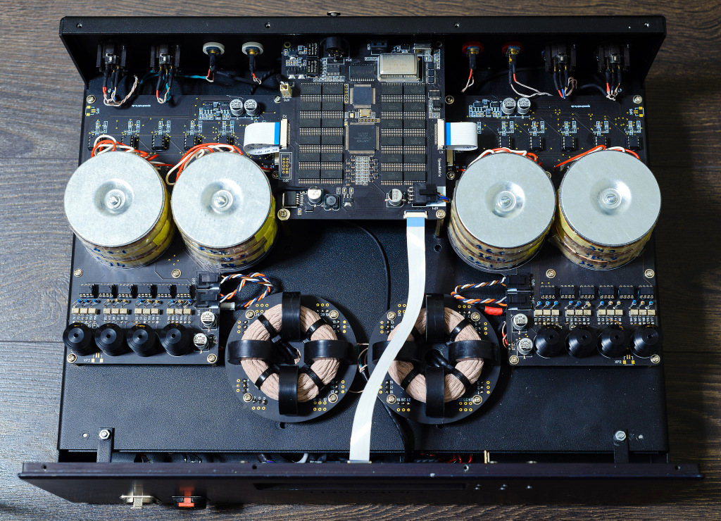

Хорошая фотка. Много трансов, будет классическая множественная противофаза(ы) в которой уже невозможно разобраться.
Два LC контура, видимо по числу каналов. Автоматически означают ярко выраженный резонанс, цых-цых или бум-бум, которые так любит Бурцев.
Результат для покупателя предсказуем. Сначала будет "интересно" так как мозг будет пытаться разобраться в этой поистине каше, потом пойдет естественное утомление, разочарование и новый поиск "своего звука". Триумф ли это? - нет.
Это показала как раз "практика", которую так любит и уважает Сергей. У всех тут эти ДАКи были, они никак свою функцию не выполняют.
Также практика показала следующее. Нужна общая всего навсего 1 вторичка, если каналов два, то две. Общая шина (в случае ДАКов это приципиально важно). Полное отсутствие LC.
Отсюда вывод, чисто опять же практический. Если есть возможность посещать все подобные презентации - надо посещать. И сравнивать увиденное внутри (спасибо за фото) с услышанным. Но этого мало. Опять же надо параллельно на практике - пробовать другие решение, некоторые из них я предложил (они кстати опробованы на практике).
Другого пути нет. И это означает что для обывателя путь к "своему звуку" фактически закрыт. У него нет альтернативы навязанной модели. Условный Бурцев же никогда не выйдет из рамок какого то привычного опять же для него мира и будет там крутится как белка в колесе до самой смерти.
Такая вот картинка сейчас.

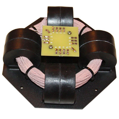

Трансформатор
http://www.walab.de/tehnologii/transfor ... walab.html
«...Материалом сердечника у супертрансформатора WALab служит новейший материал из нанокристаллической группы. Это прецизионный сплав на основе железа. Он обладает бесспорными преимуществами над всеми прочими магнитомягкими материалами, повсеместно применяемыми в качестве магнитопроводов. Приведенная ниже сравнительная таблица позволяет в этом убедиться...»
 Заголовок сообщения: Re: Аудио новации Wagner Audio Lab. Леонид Бурцев
СообщениеДобавлено: 11 дек 2018, 12:40
Трансформатор
«.. Он обладает бесспорными преимуществами
Чтобы сделать что то с "бесспорными преимуществами" надо потрудится разобраться как это на самом деле работает.
И намотать правильно. Тогда и преимущества появятся.
В данном конкретном случае намотка первична, материал вторичен.
