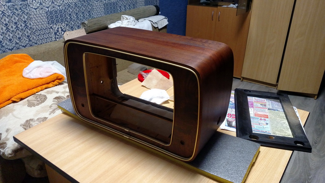

2 стадия - масло (2 слоя) :
СообщениеДобавлено: 21 дек 2017, 14:28
Зарегистрирован: 13 мар 2016, 18:08
Сообщения: 26
Откуда: Нижний Новгород
3-я стадия Масло-воск (2 слоя)

Отлично получается с корпусом! Поздравляю!
Виктор, а что за технология отвердения масла Борма ультрафиолетом? Где почитать ?

Спасибо.
Бонус от смывки : отлично очистились все латунные детали.
Смывку проводил в комнате и практически не пахло. Начинал в перчатках , мет ватой очищал уже руками. Никакого раздражения на коже.

По УФ почитать негде. Это просто личный опыт. Я попробовал за вами повторить технологию обновления корпуса маслом Борма. Получилось плохо - масло не полимеризовалось. Я стал Вас спрашивать как Вы добивались своего результата. Вы ответили, что делали летом в саду и на открытом воздухе. Т.е. физические факторы : 1. тепло 2.солнечно. Я вспомнил, что на ганзе писали, что ручки ножей после пропитки для ускорения полимеризации (льняное масло) облучали ультрафиолетом. Я попробовал сделать на балконе (с открытым стеклом) и в теплое время. Получилось лучше.
Теперь я просто сделал УФ светильник из УФ лампы(медицинской для обеззараживания помещений 15 Вт).
Процесс РЕАЛЬНО пошел ЛУЧШЕ !
