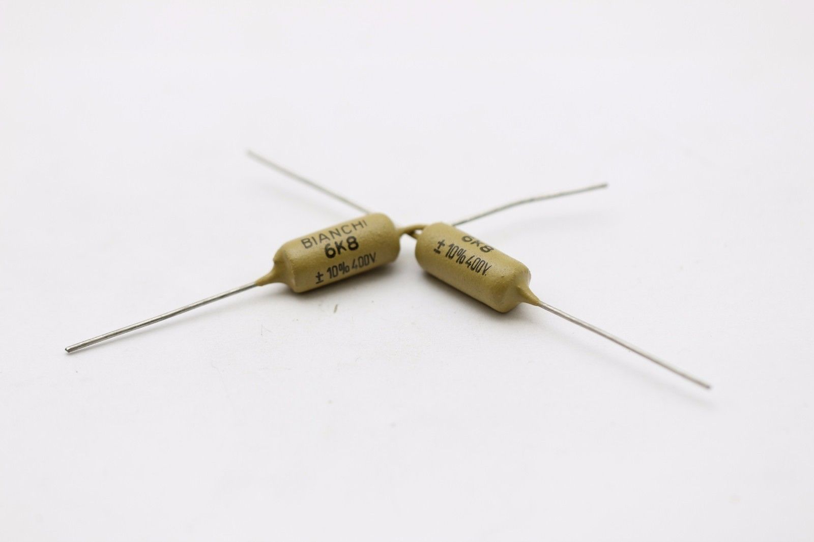

Сергей, в процессе реставрации вы производите замену конденсаторов. На какие марки, если не секрет. Интерсно все. И по питанию, и в УНЧ... Все все
Здравствуйте Александр!
С Новым годом дорогие коллеги !!
Про конденсаторы.
Стараюсь на слух поставить те, которые на мой вкус, будут не хуже Результата , если в анодное поставить электролит RFT 1954 года , а межкаскадный английский мустард. Это у меня некий образцово - универсальный и проверенный временем комплект. Ставлю их, а потом уже подбираю на их место из того, что имеется. Если приемник делается на заказ, то учитываю и вкус Заказчика, а также приоритеты: оригинальность или надежность.
Добрый день Сергей. Вы такие конденсаторы имели в виду:
https://www.ebay.com/itm/Vintage-Mullar ... 1438.l2649
СообщениеДобавлено: 15 ноя 2017, 14:44
Здравствуйте, Виктор!
Да, это они, Mustard

Посмотрел на ebay конденсаторы. Много мустардов не аксиальных,а с обычными выводами. Такие ставили ? Они действительно аналогичны ?
СообщениеДобавлено: 30 ноя 2017, 12:35
Совершенно точно они должны быть другими, но у меня таких не было.
И да, я не утверждаю, что Мустард - это супер конденсатор для аудио целей. Хороший бюджетный вариант, основное достоинство которого, его надежность.

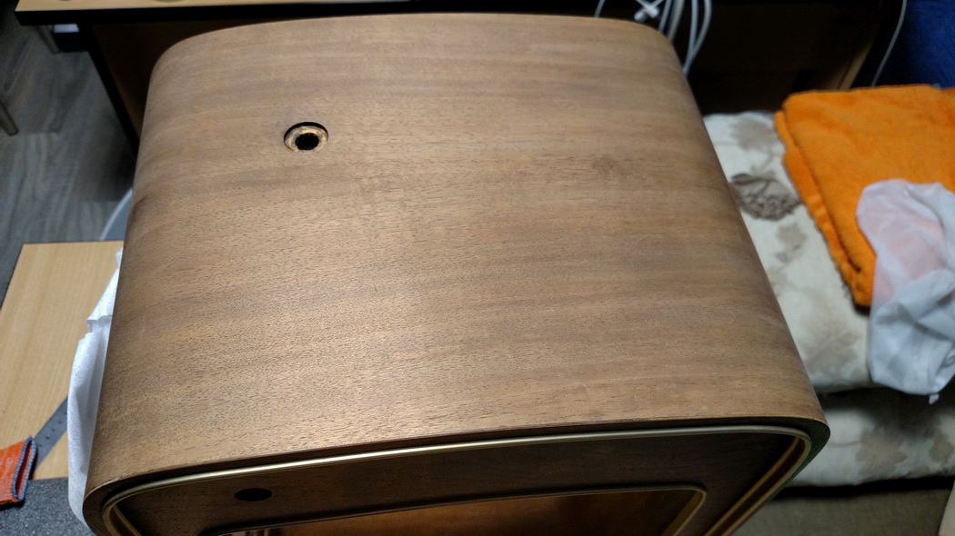

Шпон корпуса у Nordmende_Bremen был в нормальном состоянии (без сколов) , но лак местами облез полностью - до шпона. (наверно ставили вазочку+ обцарапан). Решил попробовать кардинально обновить.Результат понравился. Все материалы от Бормы . Технология:
- сильнодействующая смывка-гель ( мет вата тоже от Бормы)+ спирт
- масло для реставрации (темное)
- масло-воск 7030
Из технологических мелочей :
1.смывка- сначала шпателем, потом мет ватой. Метваты пробовал три сорта. Ноунейм, Мирка , от Бормы. Пользоваться можно только от Бормы - у нее длинные волокна
2. Полимеризация масло запускается ультрафиолетом . Я делал 1 раз через 30 мин после нанесения около 3х минут, потом часов через 8 повторил
3. Масло-воск надо наносить минимально и интенсивно втирать. Через 12 часов повторил. На всякий случай 2 раза облучал ультрафиолетом
Фото после смывки :
