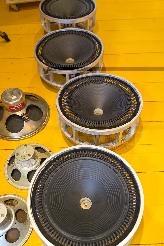

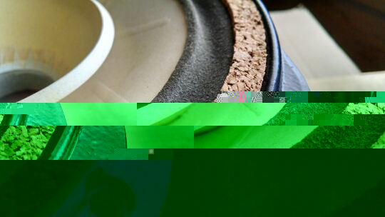

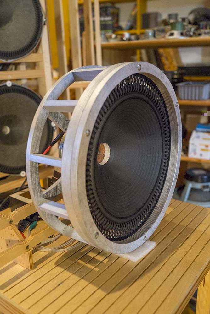

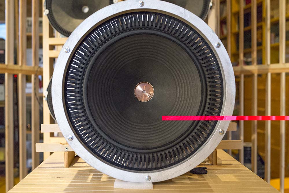

Ну, а поскольку я опять лыжи мылю отсюда на пару недель, то и надо бы, наверное, в качестве закладки выложить последний звук. Для памяти. С чего опять начинать по приезду.
Этот динамик сделан на базе дженсеновской "двенашки" и магнита от 4А32.
Верхний и нижний подвесы плавающие, насколько я себе это мыслю сейчас. Потом могу передумать.
Что нравится? Хороший баланс. Уровень микродинамики. Горло, а не губы исполнителя, как это слышится в стандартных конструкциях. Высокая подробность звука и чистота по всему диапазону. Звук, действительно, очень ровный. Специально поставил нейтральные тембра, чтоб было слышно в подробностях.
Что не нравится? Не нравится "перегруженный" резиновый верх. Знаю отчего. Помимо того, что динамик не разработан. Надеюсь, по возвращении поправить.
Пока же, так вот. По крайней мере песня приятная. По погоде...
