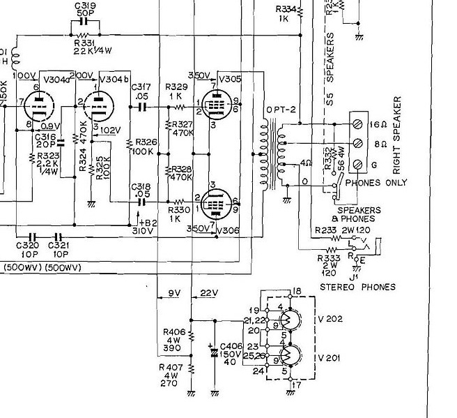

Схема Bell 2418, накал входных ламп запитан напряжением смещения выходных. Или наоборот :
