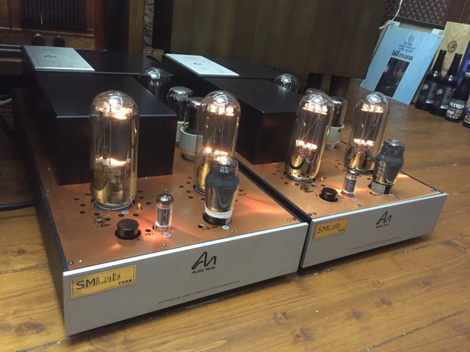

К примеру , берем известный неавторский усилитель (моноблоки ) Аудионот - Анкори ... , тогда как в оригинальном виде мои АС на динамиках Телефункен показали , что это детище Гоува ещё то "чудо" серийного розлива .. -сорри - мутняк и долбилово -в окрасе Аудионота .. . Сделали ему авторскую реанимацию - поставили бумагомасл. питание , выкинули 300В , поставили силвер в переход , всю проводку - на отборные и подобранные моножилы W/E/ и прочих англосаксов , более 40 откровенно говённых резисторов ... -на их место 2-х ваттный тантал , Драловид , Сименс . И только после этого моноблоки зазвучали трепетно мощно , но не безлико с сиропом окраса , а ближе к любимым Онгаку - живо и открыто , что мои АС сразу и засвидетельствовали . Казалось бы 45 ватт однотактой мощи сдвоенных 845 на нежные 10" Телефункен 39 года ... , но какой пошёл звук ..., какой плотности нижний регистр и какой музыкальности ... . И после этого читаем откровения Пини .... :)

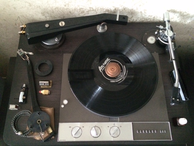

На фото,моя новая игрушка,тонарм Gray 108,с очень редкой моно мм головой Heathkit.
К этому тонарму меня привело несколько желаний)очень нравится дизайн,легендарный в общем тонарм и для студий и в кругах аудиофилов,хотя мнения по его звуку очень противоположные "от любви до ненависти",ну и у меня никогда не было одноопрников,в общем всё сложилось к покупке 108.Подшипник был полностью восстановлен,игла и опорная чаша переточены.Проводка в арме,моножила из кланговского мс транса т42,спасибо Евгению!
