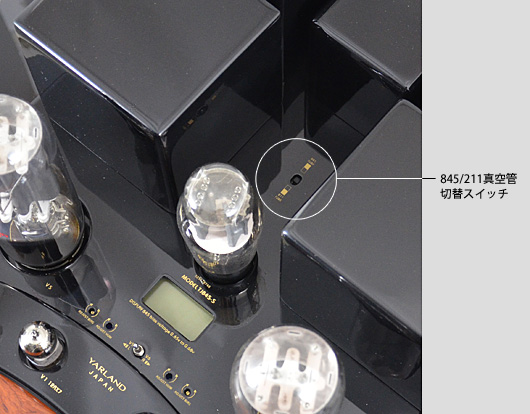

На японском рынке также продается эта модель и стоит она в Японии 273240 йен (2577 $) но в описании выходная мощность занижена и указана - 14w + 14w :?: Можно использовать 845 или 211 лампы, для этого стоит переключатель . И в японский вариант добавили еще phono корректор . http://data-gate.com/yarland/products/d ... duct_id=39

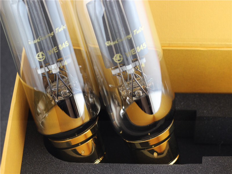

Михаил, а в чем разница в звучании между лампами 845 и 211 ??? Какую лампу лучше использовать ?

Лампы весьма разные , но учитывая небольшие габариты выходных трансформаторов и лимит , в итоге, индуктивности первичной обмотки , 845 лампа будет предпочтительней 211 .
