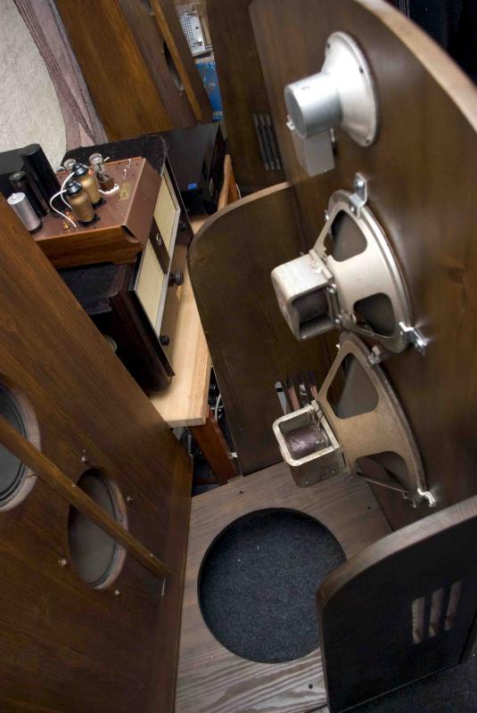

АС из старинного дерева открытого типа на основе 12" , 8" и 4" ШП и ВЧ динамиков Телефункен на подмагничивании .
Михаил,позвольте задать Вам пару вопросов. Почему решили поставить эти АС на такие тоненькие высокие ножки? Каким образом добиваетесь необходимой жесткости конструкции, почему в данном случае не возникают вредные резонансы, при том что Ваши АС высокие, не глубокие, многополосные и стоят на высоких ножках? Вы как-нибудь утяжеляете основание АС?
Виктор, ножки имеют высоту 17 см при достаточной толщине . Высота обусловлена нужным мне режимом работы фронтального 12" Телефункена , где ножки с нижним пространством под поддоном формируют более обыгранный в артикулляции характер баса , хотя и с некоторым недобором в самом низу , но самый низ в концепции этих АС будет добивать 15" НЧ Михаила Уракова , который будет под некоторым углом ( 15-25 град. ) фигачить в пол . О результатах опишу немного позднее .
Поддон достаточно толстый - 25мм из старой ели , основной щит - старая ель 18мм , боковины - 18мм . Если динамики размещены удачно , сам щит резонансно благозвучен и сами резонансы распределены и не имеют высокой добротности , то симбиоз щита (ОЯ) и динамиков может дать последним раскрыться по максимуму , при нужном присутствии т.н. окраса от самого ОЯ . Вообще , есть особое направление в АС -строении -это резонансная акустика , которая работает с достаточно тонкими стенками и поверхностями . Настраивается резонансная акустика прежде всего на живое восприятие музыки и тембров , причём в определенном диапазоне громкости звучания. Такие АС звучат феноменально открыто и информативно на тихой и средней громкости , имея определенный контингент почитателей тонкого изыска в звуке.
Основной же парк современных АС делается из аморфных, мёртвых материалов -типа мдф, дсп , толстые стенки и убитые резонансы . При недоразвитых ( искаженных) при этом послезвучиях большинства современных динамиков , звук в итоге получается серый и простой , а на малых и средних уровнях громкости просто никакой .
р.с. У моих АС тоже есть ножки -рожки , длиною 15см .

18" НЧ динамик на подмагничивании может стать историческим событием ; ждем , короче , копим средства... :) , но , что выигрышней , может показать только сопоставление , что и будет в случае с этими АС .
Из наблюдений ценителей резонансной акустики , того же Князева , следует , что важно обеспечить правильный резонансный отклик основного отражательного щита , где старинное дерево , к слову, минимизирует т.н. акустический ил (термин Е. Канчукова ) -в силу своих свойств .
Идеальным вариантом видится и минимизация числа динамиков на одном щите , что даёт всегда уверенный прирост выразительности звучания даже при использовании весьма скромных динамических головок , типа 12" Биг -Н403. Если два динамика и более , то речь уже начинает идти о согласованных парах - в основных резонансах самих динамиков , как они закреплены , параллельно или последовательно включены , согласуются их сигнатуры или нет . Т.е. приходится учитывать массу критериев и поэтому иногда выгоднее найти один приемлемый ШП-динамик и поставить его в конкретный конструктив ОЯ , который и даст раскрытие нужного потенциала звучания .
Пример ШП -акустики на 12" динамике Биг-Н403 .
Корпус из досок 18мм старинной ели шириною порядка 20см (всего 3 доски по ширине ) . Разница с обычными современными столешницами более чем ощутимая.
