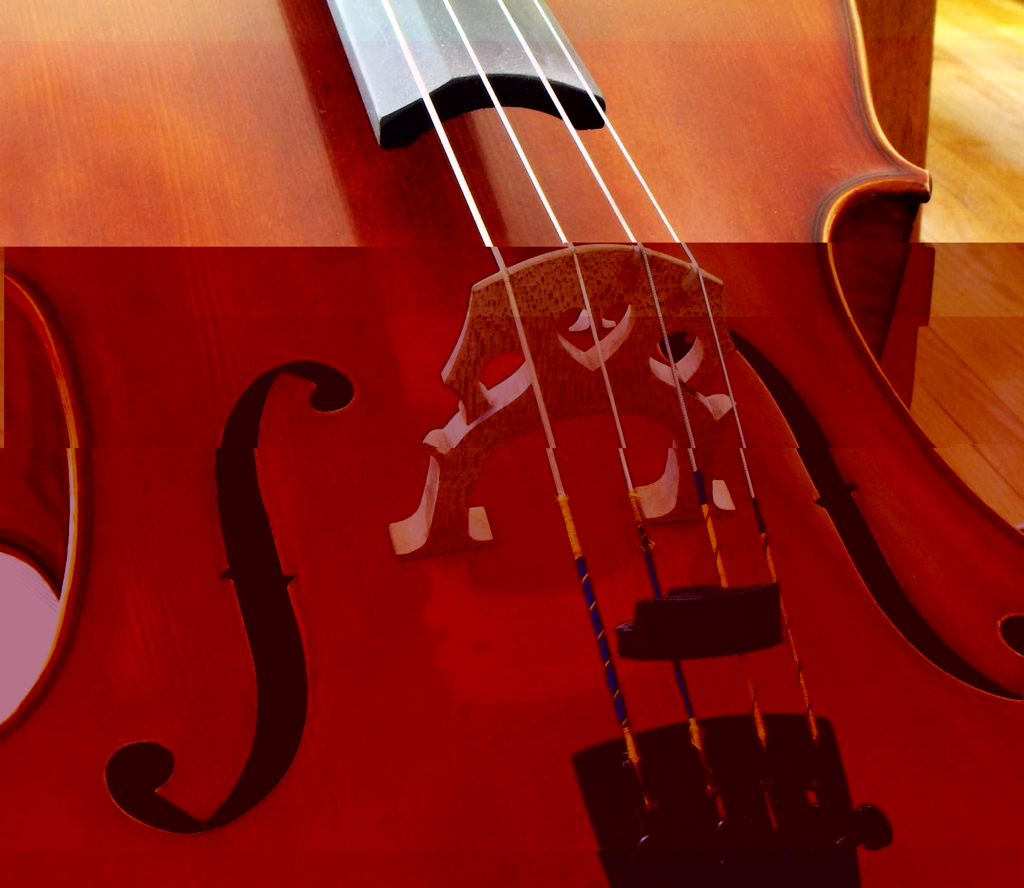

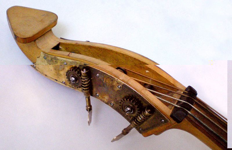

Если говорить образно, то стоит вспомнить, что струны на музыкальных инструментах живут и после порожка, ограничивающего диапазон основного их использования. Больше того, тонкая настройка скрипичных инструментов осуществляется именно там, вне рабочей зоны струны.
