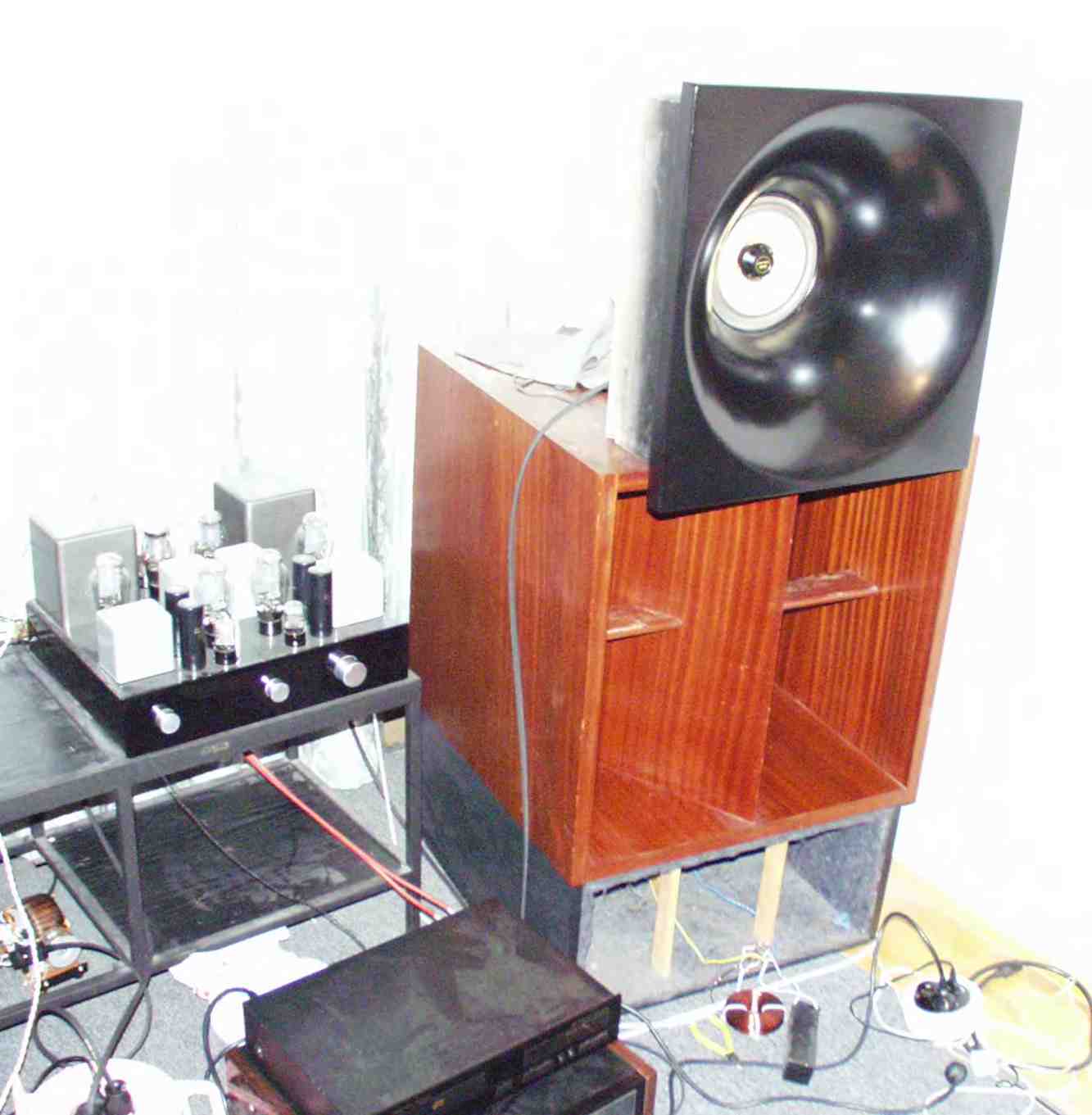

Ну а у меня в то же время рождалась рупорная двухполоска.
