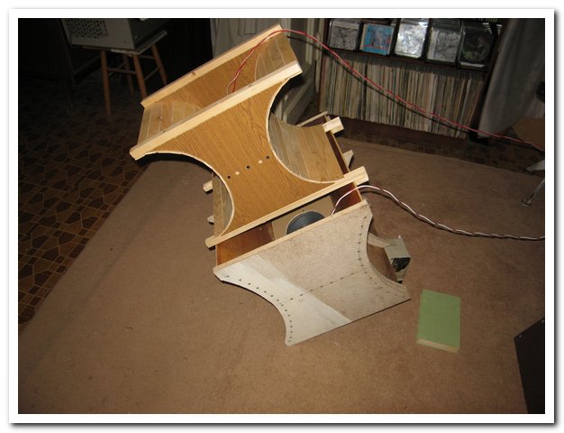

Поговорил с человеком,который был знаком с Жагерновским.Именно он вроде бы впервые попробовал ставить два динамика "морда к морде".Но не с закрытым,а с открытым объемом между ними.И с обеими работающими динамиками,включенными в фазе.Правда только для СЧ и ВЧ диапазона.Именно так я сейчас и поступил,но только с широкополосниками.Два рупора друг над другом,причем динамики "морда к морде".Динамики включены последовательно,в фазе,в моно.Все же мне думается,что круговая диаграмма направленности хорошо подойдет только к моно,в стерео будет потеря локализации кажущихся источников звука.А вот для моно это то,что нужно.
СообщениеДобавлено: 21 окт 2013, 12:28
Вот как это выглядит.Два двойных рупора друг над другом,двойная Орта Носова,два ШП динамика "морда к морде".Такая установка динамиков(на встречу друг другу) все же успокаивает звучание,мидбас значительно подсушивается,перестает быть гудящим и сильно бумкающим(это все пока на слух,ушами).Но эта конструкция страшно чувствительная.Внесекние небольших изменений может приводить к довольно заметному изменению в звучании.Надо подольше послушать на разной музыке.Ну и снять АЧХ конечно.
