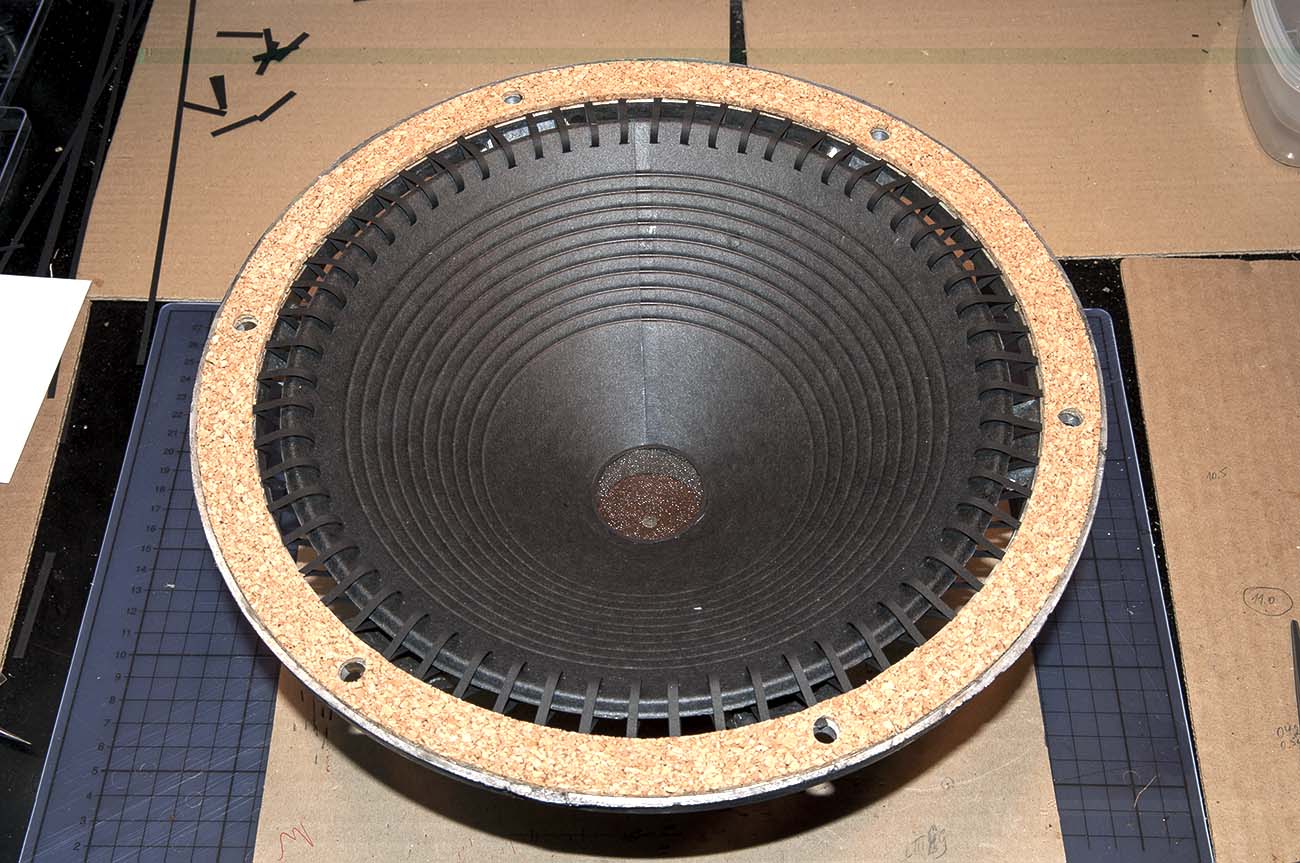

Так там, вроде, все видно по наклону намотки. Уж не знаю, как Вы считать будете: лево это или право...
Да я поэтому и спросил,что по фото не совсем понятно.Мне кажется,что левая,против часовой.А как на самом деле? Мотается слева на право или справа на лево? А кому еще как кажется по фото?
 Заголовок сообщения: Re: Чиста люминь и последствия.
СообщениеДобавлено: 18 окт 2013, 10:08
Если смотреть в горловину динамика, то, да, против часовой.

А почему "узелок Кондо" на фото не виден?
СообщениеДобавлено: 18 окт 2013, 11:56
Папка не разрешил.
Ну, когда ингридиенты готовы, смешать их - пара пустяков.
Первый этап позади. Катушка встала на место...

Тогда поставь пожалуйста в план своих экспериментов катушку с "узелком" от меня.
По часовой от усилителя половину, а затем против часовой другую половину. Я уже такую намотал, но по питанию, глубоко копает.

Так она ж стоять будет в магнитном поле...
СообщениеДобавлено: 18 окт 2013, 12:24
И это очень хорошо! Нечего ей там дергаться.

А я смотрю выводы катушки уже имеют спираль по часовой?

Да,yuri, это правда.
Между тем, алюминиевый мой динамик-таки состоялся.
Я намеренно подослабил подвесы, чтобы послушать звук катушки. Поскольку главная задача здесь состояла не в построении динамика, как такового (я даже корзину не слишком отчищал), а в эксперименте с катушкой, намотанной алюминиевым проводом.
Звук получился очень ярким. Разница в звучании немного напоминает разницу в звучании алюминиевого и бронзового дисков на вертушках.
Вылезло "ч", но главное усиление по энергетике звук получил не по самому верху, а чуть пониже, на стыках переходов между согласным и гласным звуками в речи. "Ч" уже подчеркнулось, как эхо.
Кроме того звук стал точней.
Осталось понять, произошло это оттого, что алюминиевая катушка как-то иначе ведет себя в магнитном поле, или из-за банального включения весьма длинного алюминиевого проводника в цепь?...
Играет один динамик.
