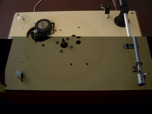

Это малотиражный стол, сделанный в мастерской Пьера Клемена сразу после войны, по заказу все того же O.R.T.F.
 Заголовок сообщения: Re: Pierre Clément на моем чердачке.
СообщениеДобавлено: 20 авг 2013, 22:23

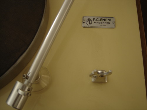

Стол этот абсолютно оригинальный по конструкции всего, что входит в его комплектацию.
Оригинальный картридж, оригинальный тонарм с оригинальным разъемом для картриджа, необычное односкоростное (78 об.) решение в общем-то достаточно современного стола, наконец, вполне себе оригинальный дизайн.

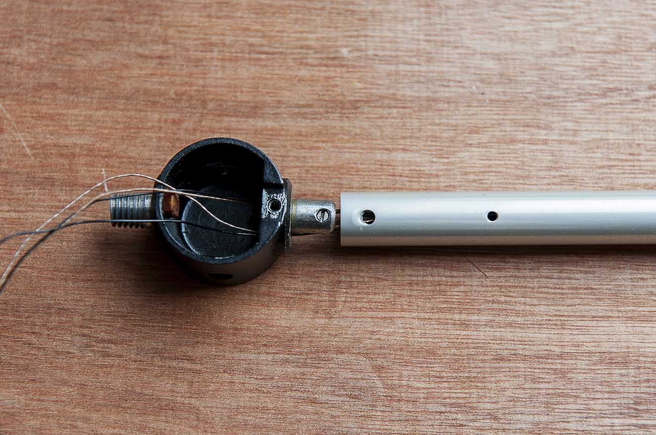

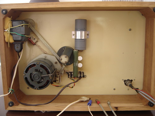

К сожалению, проигрыватель пришел в скверном состоянии. Я не ворчу. Почта есть почта. Чудеса случаются. И не всегда приятные.
Досталось и тонарму. По счастью, ничего особо тяжкого не случилось. Однако же, пришлось разбираться и собираться. Что, впрочем, почти обязательная процедура в общении с любой бэушной техникой.

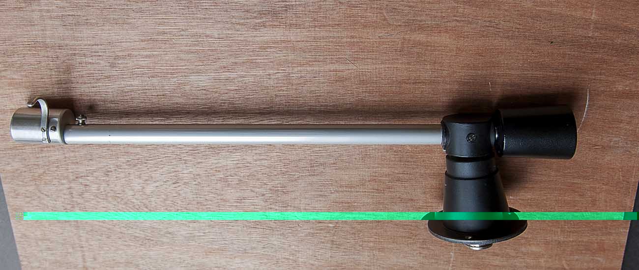

Очень интересна конструкция тонарма. Раньше всего, там нет ни одного подшипника. Все на твердых опорах. Крепление трубки на основание идет через розжим, а не через сдавливание, как это принято теперь. Крутишь себе винтик, разжимаешь пропил, фиксируешь трубку. Есть в этом определенная грамотность, да...

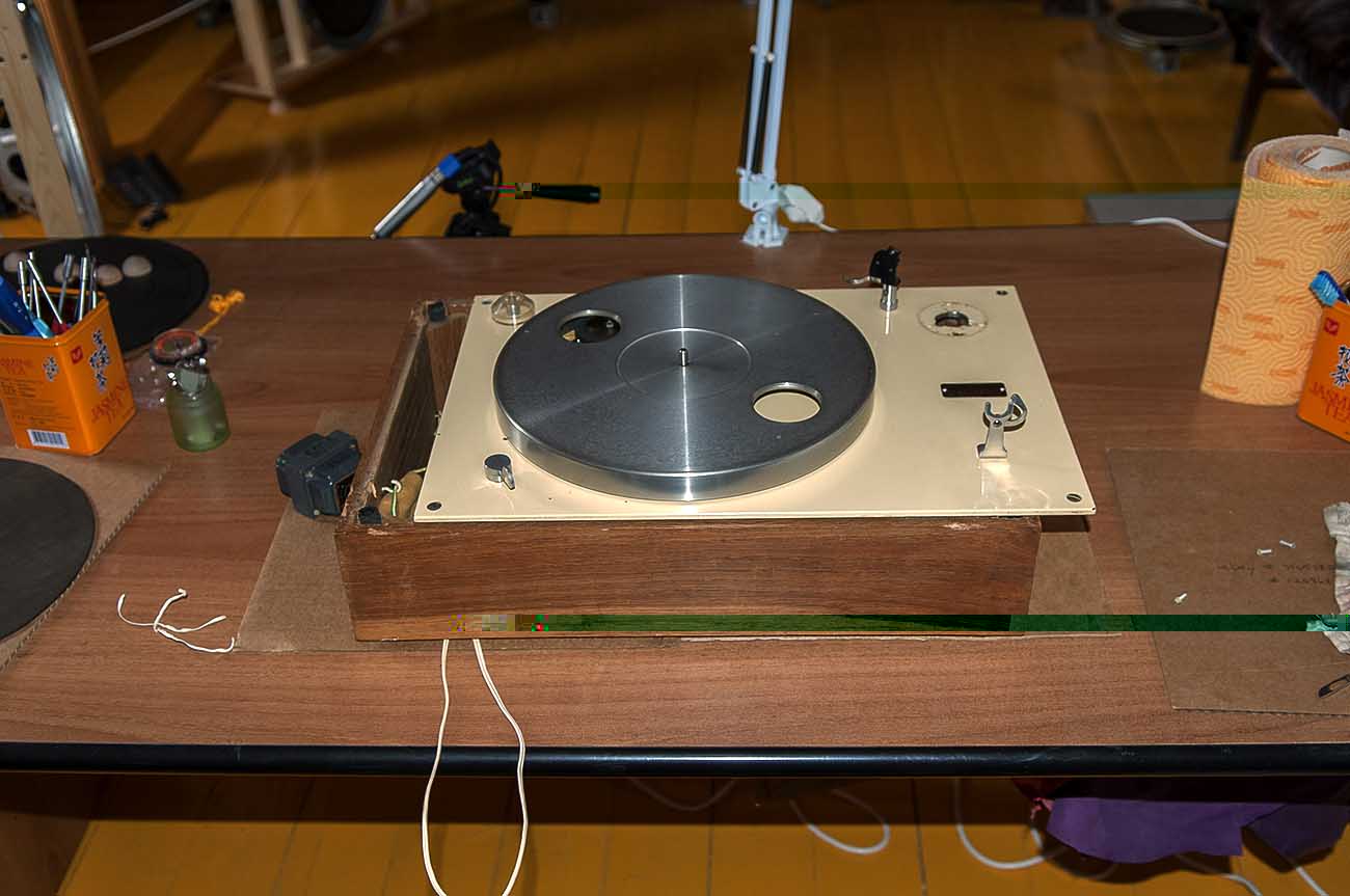

Такой вот он получился...
СообщениеДобавлено: 21 авг 2013, 14:46
Теперь беремся за остатки вертушки....
