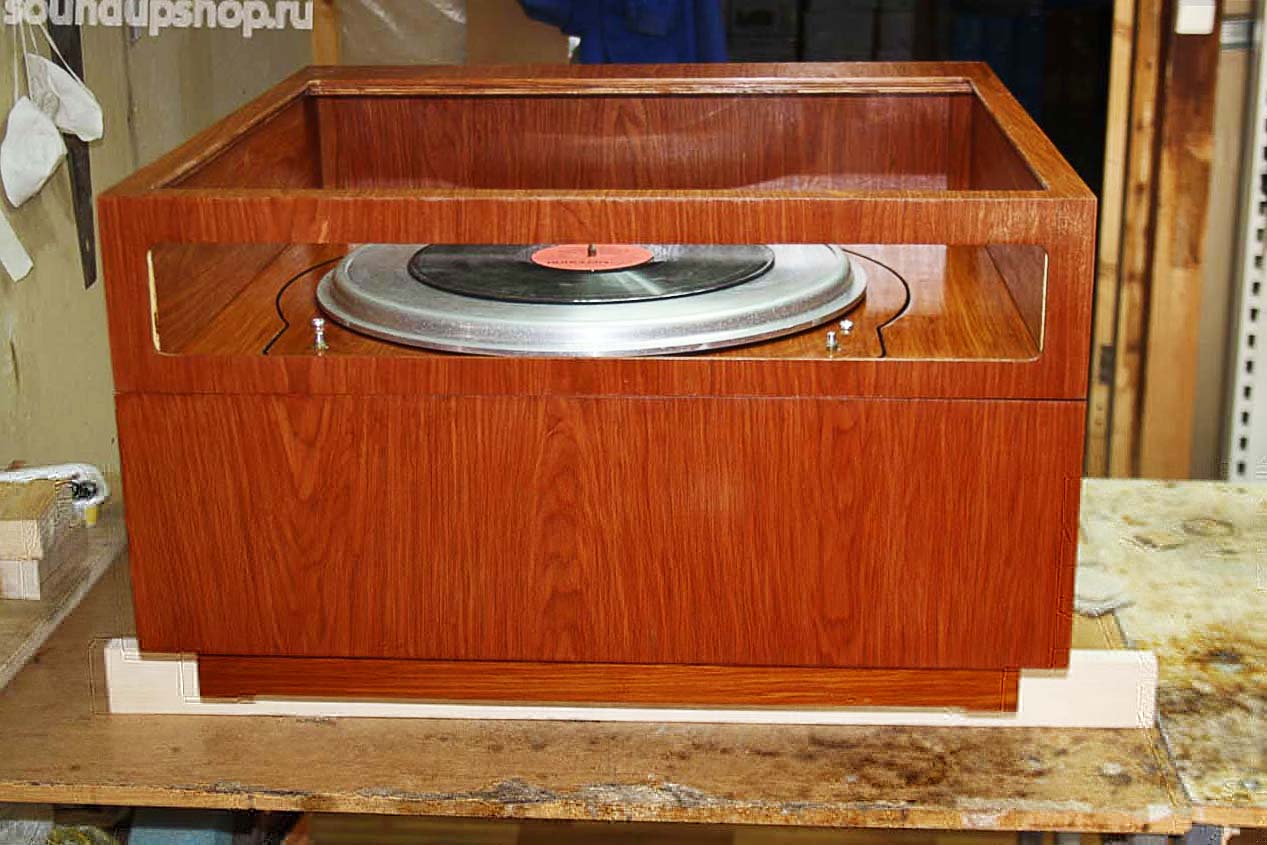

Едем дальше, однако... Второй этаж почти готов, тока окна постеклить осталось. :)

Уже писал неоднократно, как избегаю резонансов корпуса при строительстве стола, но люди спрашивают...
Я разделяю стол на две части. Основная механическая начинка и силовая электрика монтируется на основании. Тонармы и RCA разъемы - на крышке. Крышка просто кладется на основание - в четверть. Таким образом, одно контачит с другим весьма опосредованно. Очень удобно эксплуатировать, кстати. Снял крышку и копайся в удовольствие...

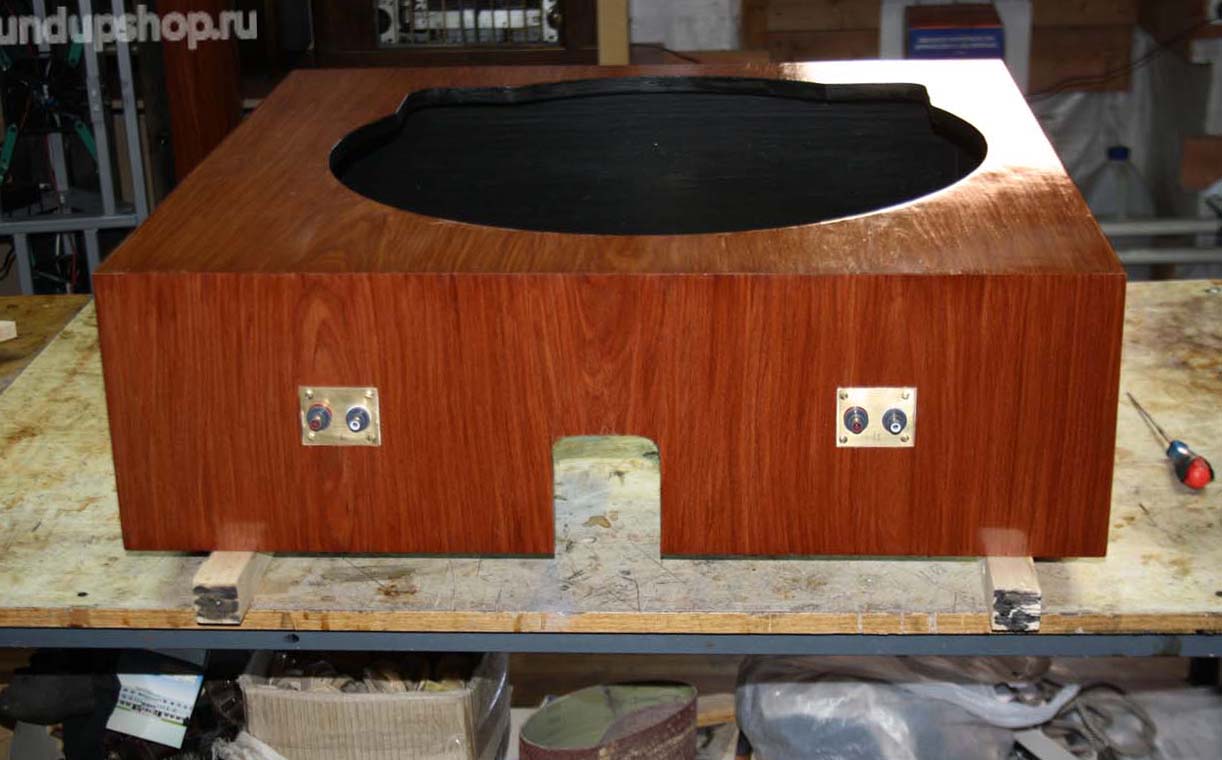

А вертушка тем временем всё обрастает подробностями...

Блин не плохо получилось,только шпонировка соверешенно не к месту-а ля японские дешевые директ драйвы ,нужно было красить в родной цвет фирмы RCA.
