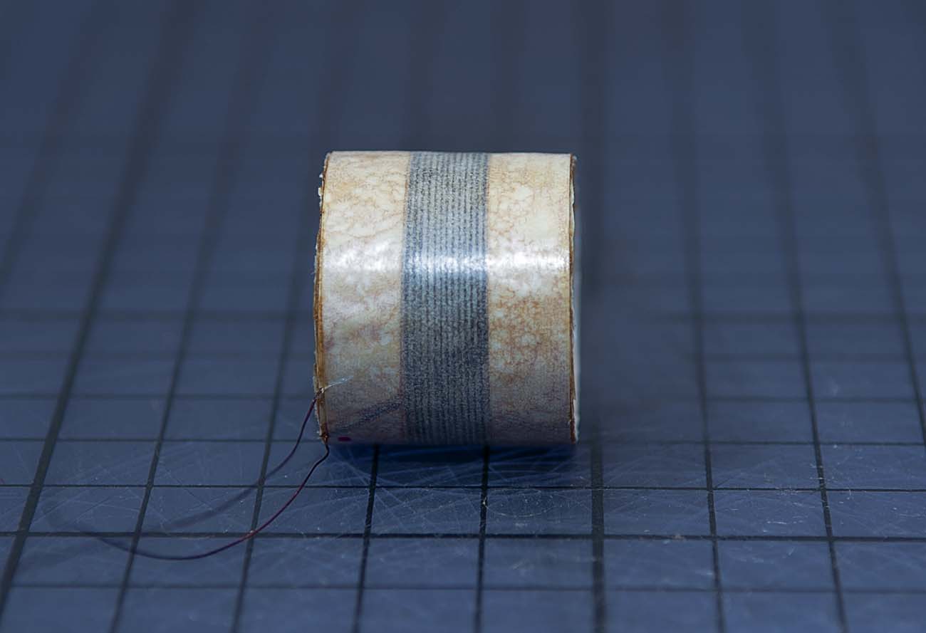

Маета в моей душе, наконец, нашла выход.
Призвук катушки в динамиках просто изводил меня в последнее время. Ну, и я... того... по привычке, махнул шашкой. И с третьего раза слепил катушку, которая предположительно будет вести себя, как воспитанная жена. С пониманием происходящего. "Если это, конечно, в природе возможно"...
Принцип, назовем его кассетным, очень прост: опора на пустоту. Выкладываю первые фотки. Не знаю, успею ли склеить динамик до отпуска, но катушка готова, остальное приложится. При первом тактильном ощупывании-отстукивании кажется все должно быть...

Евгений-катушки вы сами мотаете?

При постукивании благородный призвук?

СообщениеДобавлено: 17 мар 2013, 19:51
Да.
СообщениеДобавлено: 17 мар 2013, 19:53
Да вообще никакого нет. Ведешь пальцем, как по пенопласту, что и требовалось...
СообщениеДобавлено: 17 мар 2013, 19:54
Женя,
как же так ??
Почему не спиральная намотка ?
Звук то был шедевральным !!!
Сергей, обижаешь! Конечно, сеточка. Просто виден только верхний слой намотки... Там вообще все хитроумно сделано...
