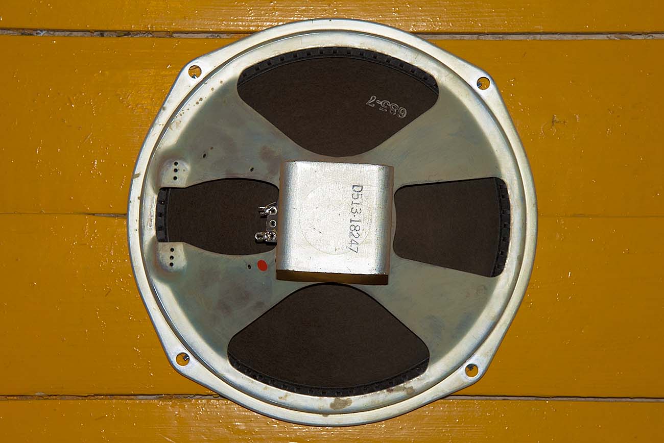

Вдогонку пару слов к предыдущему посту.
Купил по дешевке с десяток 10" Магновоксов, люблю я их. Да и в голове созрела одна идейка организации акустической системы, куда как раз такие динамики тютелька в тютельку подошли бы.
Начал строить систему, но речь пока о другом. В процессе реализации, конечно, пришлось покопаться в самих динамиках.
Результат такого самокопания и записан в предыдущем посте.
Где вначале играет оригинальный динамик (Or), потом на пушпульном подвесе, но с "родной" катушкой (PP_2) и в заключение играет все тот же динамик, но уже с новой катушкой-"сеточкой" на меди. Там, правда, не одна только сеточка его отличает от остальных, но это уже, как говориться, посторонние подробности...

Ну вот, все, любящие золотишко, могут послушать как оно звучит. Проволоку я вставлял прямо в разрыв между существующим акустическим кабелем и динамиком. К сожалению, звук немного плавает, потому что 999 проба сопротивляется всего на 1 Ом, тогда как 750-я аж на 12,2 Ома. Она, правда, и длиннее почти в три раза.
Проволока имеет отчетливую направленность, даром что самодельная.
Вообще ярких изменений нет. 999 проба дает некоторую собранность в звуке. 750-я напротив чуть затуманивает. Оно и понятно, 25% добавок к золоту, видимо, кого хош расстроят.
Все это, конечно, не имеет прямого отношения к качеству будущих динамиков, но добравшись до золота я не устоял, чтобы не покрутить его со всех сторон. Попробовать понять перспективу его возможного применения.
