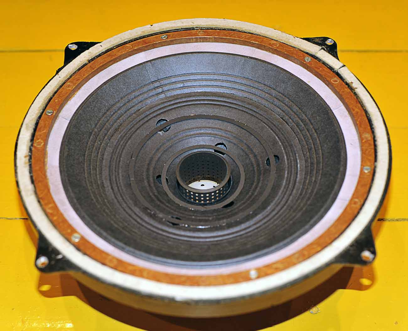

А что значит-отвязать катушку от диффузора?Как это?
Просто катушка вклеена через вставки, yuri. Нет прямого контакта.
А как выглядят вставки и из какого материала?И почему они развязывают катушку и диффузор?
СообщениеДобавлено: 14 апр 2012, 18:41
Вставки, yuri, можно делать из любого твердого материала. Я использую дерево либо твердый картон. А "развязывают" потому, что освобождают нижнюю кромку диффузора. Это дает ощутимый эффект в достижении свободы звука вверху. Появляется дополнительная лёгкость и прозрачность.

Между крещениями своих и чужих яиц успел собрать такой вот "мундштук" для следующего 4А32 в кондовском карнавале моего чердачка. Взялся за диффузор.

Евгений,эта штука с перфорацией-и есть вставка?

Нет, yuri, вставки - это ребрышки, наклеенные по кругу.

Так вот, где-то... Клей ещё блестит. Слепил и пошел спать. Завтра послушаю...
