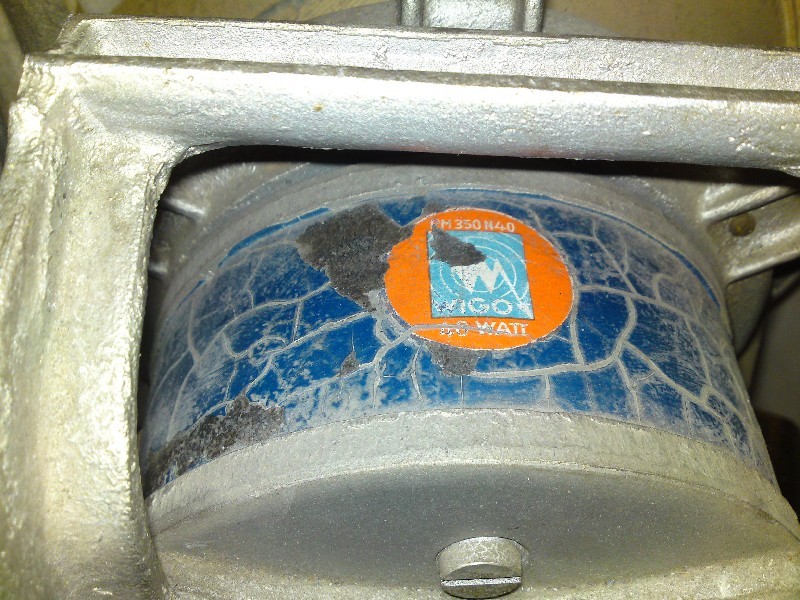

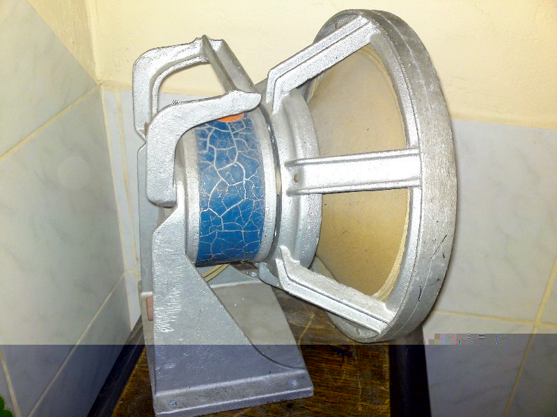

Однако, не взирая ни на что, платить бешеные деньги за него я не планировал. Хотя интерес к конструкции сохранял. По случаю, подвернулся мне экземпляр задешево, но и... в состоянии, что называется...
 Заголовок сообщения: Re: Wigo PM-350
СообщениеДобавлено: 24 фев 2012, 12:02
Пожалуй, добавлю ещё, для любителей всплакнуть над чужим горем...

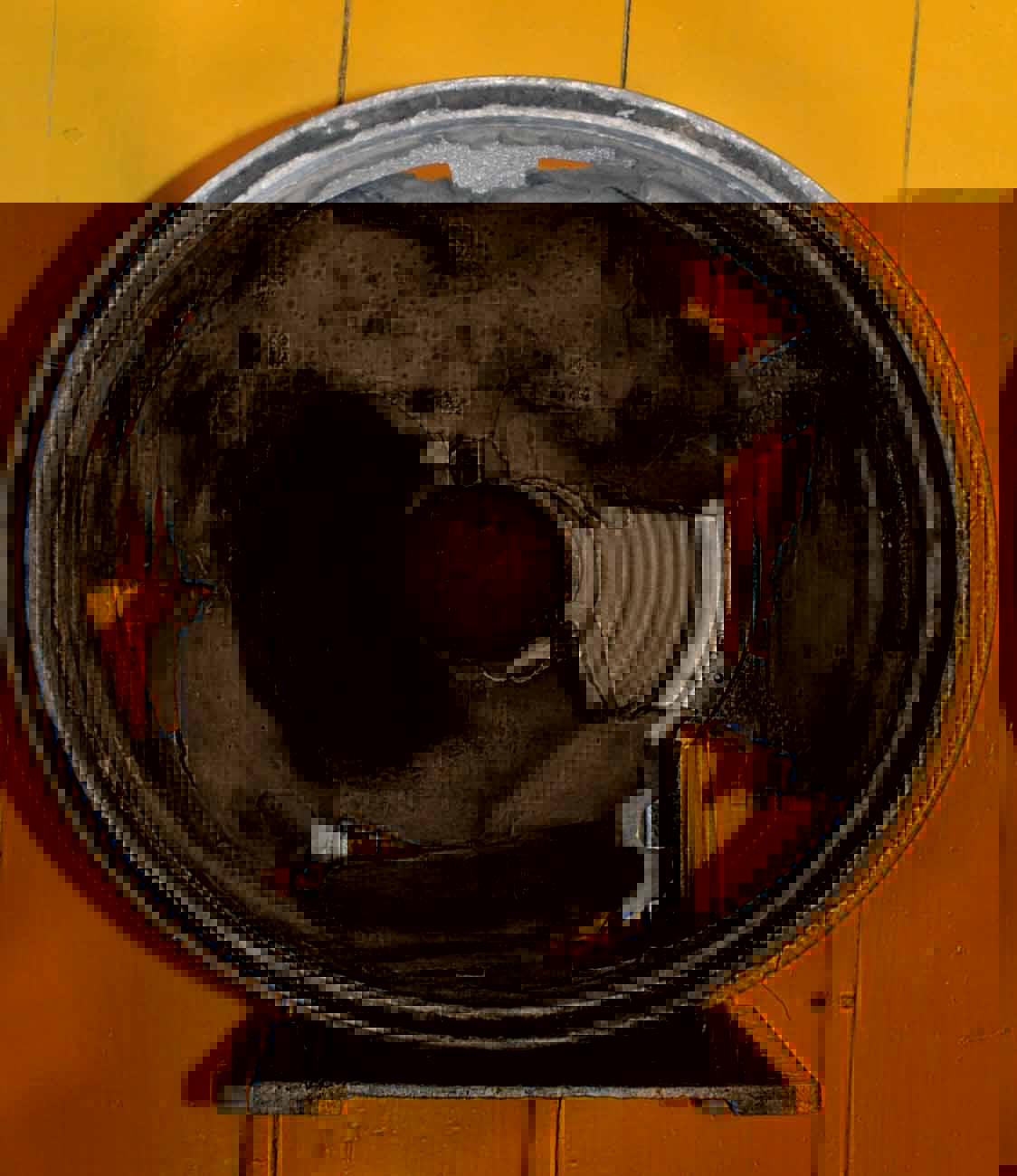

После легкой "уборки", получилось следующее...
И стало понятно, что все, что там было сделано из железа, проржавело вусмерть. А с учетом того, что железные винты были, кроме всего, еще и вкручены в алюминиевый каркас корзины... В общем, кому как, а мне без ударной отвертки опять, получается, жизни нету...
Кроме того оставалась проблема извлечения катушки. Без нее, родненькой, какая же это реставрация?..

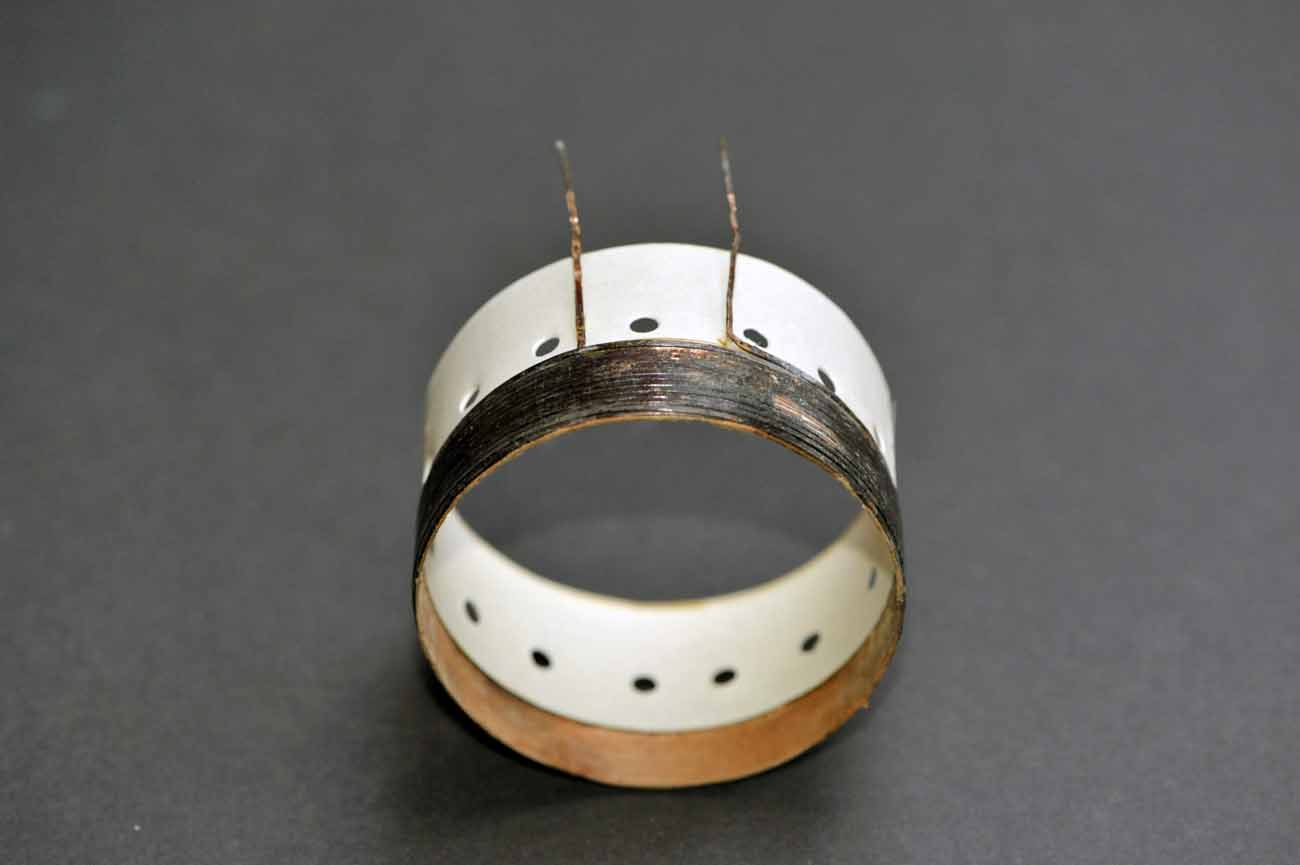

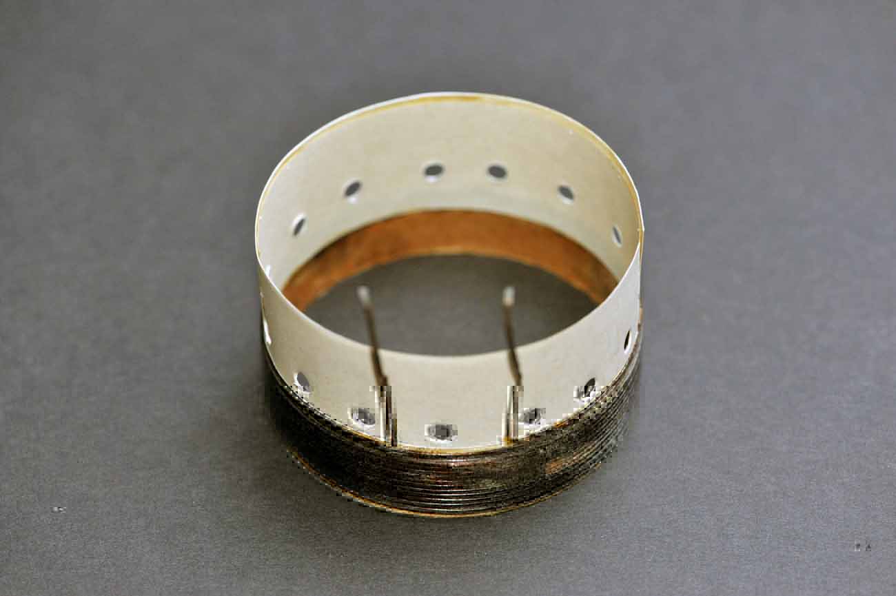

Ну, вот и вышла катушечка из щели на волю... Терпенье и труд...
Частенько, забираясь в потроха динамиков самого разного ранжира, я вспоминаю ахматовское "когда б вы знали из какого сора"...
Вот и здесь качество намотки, лакового покрытия и проч. не выдерживает никакой критики.
Однако же, это лирика. По делу, можно сказать, что катушка намотана на рыхловатой, толщиной в одну десятку бумаге. Так, чтоб она была как-то по-особому проклеена или пропитана, или усилена поверху не могу сказать. Промокашка.
Сама намотка осуществлена медной полосой размером 1.1ммХ0.45мм. Катушка диаметром 63мм.
Остальное - на картинках.

Малость подлатал её. Рутинная работа. Примеряюсь, и на обжиг. Будет крепше новой...

Евгений при такой намотке ,чтобы обеспечить сопртивление 15 ом Должно быть 4 слоя???? :?
Последний раз редактировалось urakoff 24 фев 2012, 18:19, всего редактировалось 1 раз.
СообщениеДобавлено: 24 фев 2012, 17:55
Два слоя 13+12 витков. Кстати, сопротивление не измерял. Как-то ни к чему было. Напишу, когда измеряю. Пока жарится в печке.

Евгений вы старую катушку вклеили на новое основание?Или мотали этой же медной лентой по новому?
Диффузор из чего будете делать?
СообщениеДобавлено: 24 фев 2012, 18:14
Leonid D, я укрепил намотку, после чего срезал половину катушки по глубине и вклеил туда новую. После чего пропитка и обжиг. Все традиционно...
