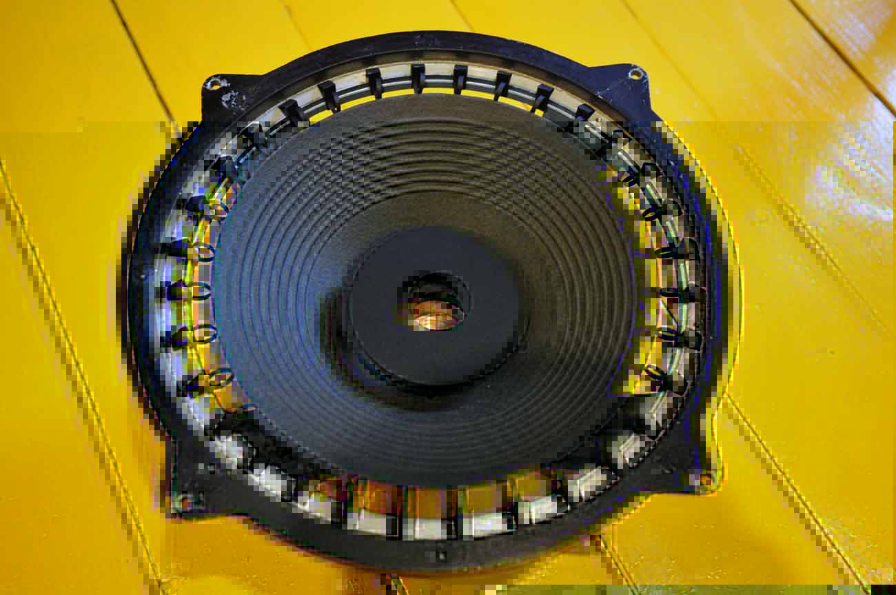

Слава богу, не оскудел еще мой подвальчик на драные динамики от самых разных производителей. Но, когда задача ставится бескомпромиссная, ничто не сравнится с родимым Кинапом - лучшая, по моему мнению, корзина в своей весовой...
А задача на сей раз ставилась предельно тоненькая. Хотелось, нежно так, прощупать катушку и нижний подвес (читай: центрирующую шайбу) на предмет их влияния на конечный результат. То есть, то, что влияют они и влияют не слабо, я знал, но вот насколько именно...
Нужно было максимально освободить динамик от присутствия его вышеозначенной части, что я и не замедлил..

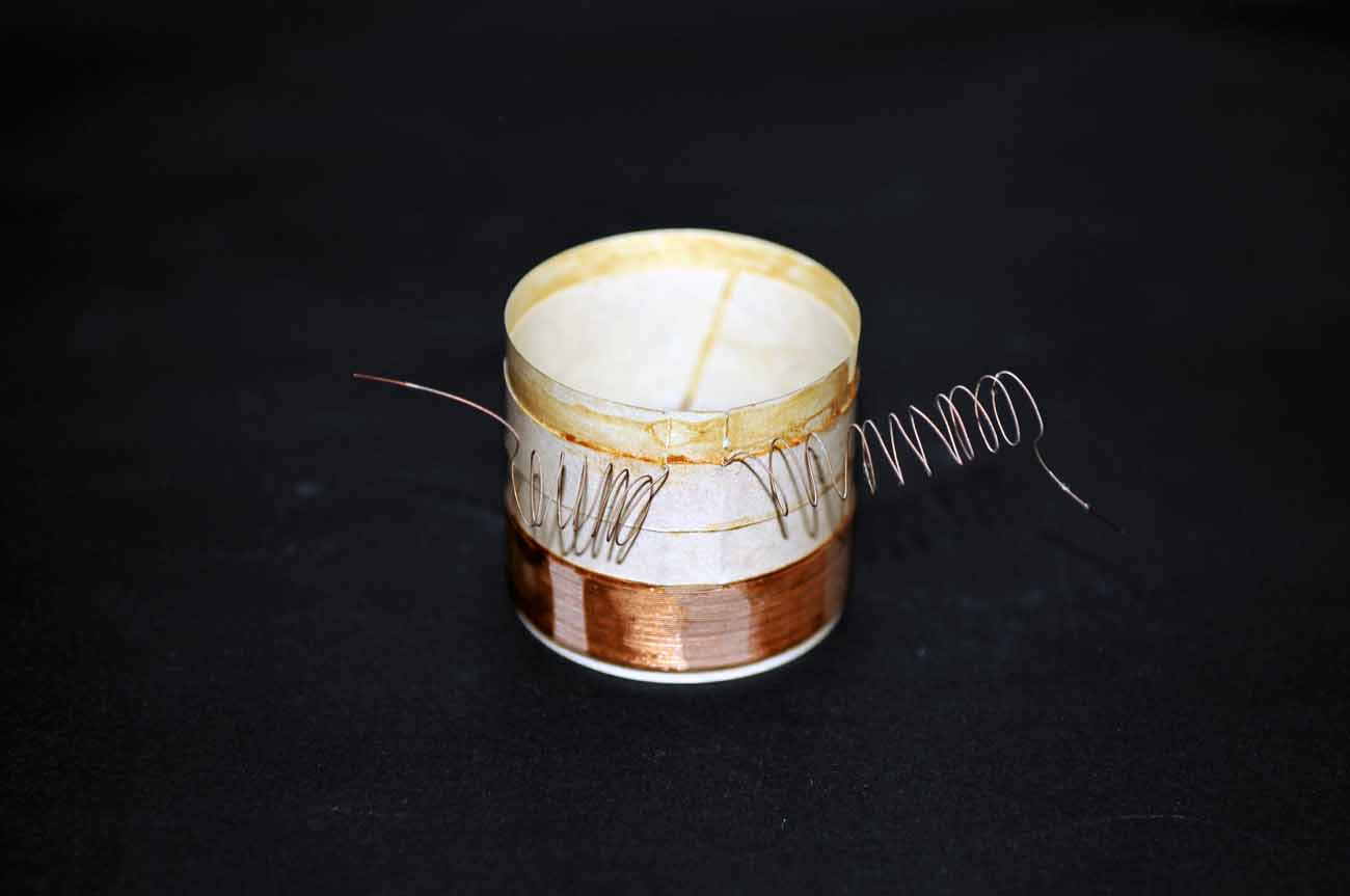

Катушку я намотал по новой технологии. Провод взял немецкий, довоенный, медный, в шелковой оплетке. Направление, то-сё, как учили... Закрепил его лишь частично, чтоб не сковывать. Шелк плюс проклейка полосами, в шахматном порядке, по замыслу, должны были механически развязать этот узел.
Всех подробностей, конечно, не опишешь, но нижний подвес я "слизнул" со своего собственного коленного сочленения. Кроме того, сознательно передвинул его выше обычного, чтобы, опять же, не грузить катушку. Обошелся без клея вовсе... Верхний подвес я уже описывал...
Вот, собственно, и все. Эксперимент оказался успешным. Катушка-таки, действительно, отвечает за глубину проработки звуковой картины, как и мнилось...

Ну, ведь никто это и не продает, как продукт. Я выложил ролики, потому что по ним отчетливо слышно влияние моих экспериментов на звук. Тенденция изменений... А так, если бы инет в телефоне пел, как Карузо, на хрена бы я возился с динамиками...
Кстати, динамик получился очень достойным, не в пример оригиналу... уж, простите за похвальбу...
