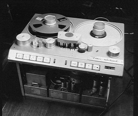

С37 в версии Тима:

Вадим Шлемский писал(а):
С37 в версии Тима:
Есть подозрение, что обратные связи вредны для звука не только в питании,
например, в стабилизаторах с катодными повторителями,
но и в механике, например, в системах отслеживания скорости, вроде прямых приводов в вертушках.
Полагаю, правильнее стабилизировать натяг ленты не измеряя его напрямую,
с последующей быстрой установкой тормозящего напряжения,
а измеряя среднюю скорость вращения катушки. Интересно, как в этих монстрах сделано...
Дедовский качественный лентоприжим в этом смысле предпочтительнее.
