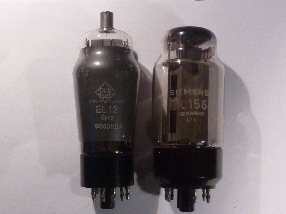

СообщениеДобавлено: 29 май 2011, 20:14
EL156 работает достойно в обоих режимах -и триодном и пентодном . В пентодном S.E. режиме предусмотренно и даташитом. Выходная мощность :15- 22 ватта. Требуется выходной однотакт. трансформатор с индуктивностью первичной обмотки порядка 40-50н ,что при токе 100-120ма гарантирует увесистый кусман железа ( кг 8 мин) . Другое дело,что чувствительность Голосов А7 ,к примеру , более 100дб и им за глаза хватит триодного режима EL156 с мощностью не менее 6-8ватт. Главное -это ток ,который они могут осчастливить Голоса ,а значит - плотный ,артикулированный и энергичный бас. Дополнительное смещение можно и не городить ( я вообще делал батарейное) ,но тогда выходная мощность упадёт до 4, 5ватт -по первому ограничению синусоиды ( второе - аж около 12 ватт!) . При этом , такой мощности легко хватает ,чтобы толкать ПАТРИЦИИ800 в помещении 40м2 ; в Твери - факт. Драйверная лампа к EL156 должна быть честной ,желательно нейтральной по окрасу - хорошо Телефункен 12АU7, можно и старые (50-х) 6Н8С . Предусилитель в идеале лучше оформить отдельным блоком -обычный резистивный каскад на любой достойной лампе . Р.Р. схема в идеале ,конечно, имеет смысл делать на согласующем драйверном трансформаторе ТАНГО-16 ,который хорош во всех аспектах ,стоит всего 400долл. и позволяет избавиться от конденсаторов. При желании он прекрасно работает и в S.E. версии усилителя . Лампу можно применить 6Ж4 в триоде .
