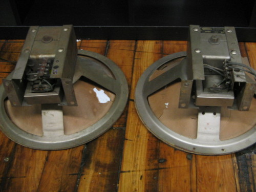

Кто отгадает? :?
При подведении напряжения к катушке воедину с диффузором - возникает сила , выталкивающая или втягивающая диффузор из магнитного зазора. Если убрать подвес и спайдер , то катушка с диффом просто вылетают ,как пуля. Подвес и спайдер ограничивают свободу таких событий и имеют свои параметры воздействия ( контрвоздействия ) : гибкость , линейность противодействия ( контрсила ) , собственный резонанс . Здесь применён очень гибкий и упругий спайдер ,обеспечивающий большой ход катушки и для его ограничения и применены кольца . Одни ограничивают ход ( типа аммортизатора) , а другие , возможно, формируют нужный параметр добротности .

Красота! Особенно спайдер!
СообщениеДобавлено: 25 мар 2011, 12:04
Как он к диффузору крепится? Диффузор стоит на нем, как на блюдце, что ли?..
