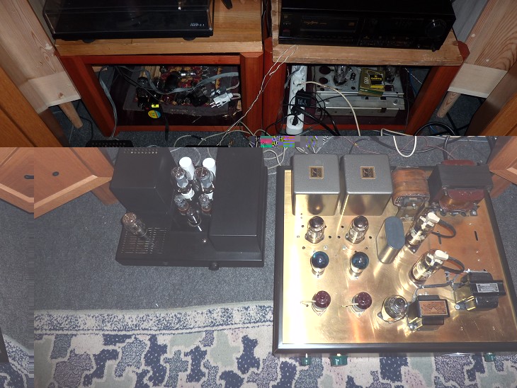

ПРЕДУСИЛИТЕЛЬ -ТЕМБРОБЛОК-ЭКСПЕРИМЕНТАЛЬНЫЙ ,РАЗРАБОТАННЫЙ ДЛЯ АУДИОСИСТЕМЫ ГЕННАДИЯ ИЗ ТВЕРИ. Двухкаскадное усиление на немецком пентоде ( в триоде)
EF12 Телефункен и триоде
5687 фирмы
Тангсол ( 60-е года). Предусилитель - темброблок выполнен в идеологии двойного моно , в медном 2,5 мм корпусе типоразмера Аудионот Р4 и с применением силовых моточных изделий от японской фирмы
Танго .Несомненно - это прототип , довольно неплохо отлаженный и готовый для запуска производства элитной серии предусилителей с темброблоком , не имеющих аналогов в мире . Благодаря дальновидности владельца аудиосистемы -Геннадия ,это устройство было разработано , отлажено и изготовлено ,пока,в единичном эксклюзивном экземпляре. Лампы и часть монтажа выполнена на отдельных субшасси из дерева начала 20 века ( ель) . Лампа 5687 - любимая лампа Кондо -сан и официальный партнёр выходного трансформатора
TRANSE 013/03С от Аудионот - с серебряными обмотками и сикор железе ( ТОПОВЫЕ ). Их применение совместно с проходными серебряными конденсаторами ( Аудионот) ,серебряной коррекцией по БАСУ и воздушной - по ВЧ , даёт решительные предпосылки для реализации высшего уровня гармонизации , ясности и разрешающей музыкальной способности . Всё это ,вкупе с регулировкой тембров , позволяет оперативно настраивать аудиосистему на любой уровень громкости и любую специфику звукозаписи. Применение современой суперкачественой элементной базы совместно с раритетными и винтажными комплектующими - даёт воистину ошеломительные результаты. Все регуляторы уровней громкости и тембров - галетные , набранные их 0,5ваттных танталовых резисторов. Антизвоные резисторы и задающие Г-регулятора - 2-х ваттные танталовые и раритетные от студийного магнитофона
Телефункен М-5 . Для точной гармонизации пришлось применить 9 типов различных типов проводов . ПРЕДУСИЛИТЕЛЬ имеет регулировку на
50 гц : +- 8дб и 12000гц : +-6дб. СОВМЕСТНО с предусилителем может работать
мощный буфер на больших лампах :
от VT-25 до 211 триода. Такой уровень реализации представлен действительно в выдающихся аудиосистемах , которые по сути способны материолизовывать исполнителей музыки ( в воображении ,конечно) непосредственно перед слушателем .
