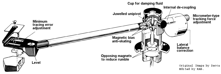

Кстати, очень по делу сайтик по базовым картриджам вообще и по Decc'е, в частности. С картинками. Вдруг, кто не видел...
http://www.soundfountain.com/amb/ortodeccatan.html
