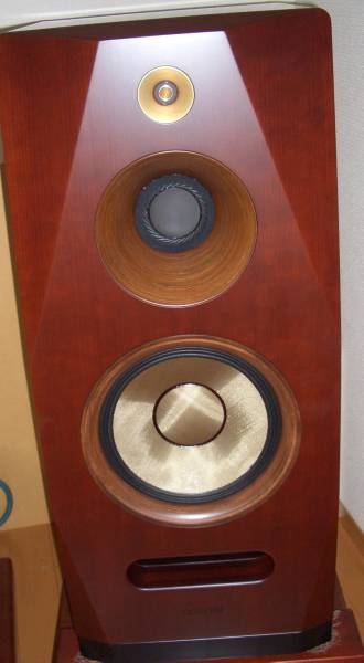

Купольная середина даёт...... ЧТО?
Весьма интересная идея использования купола в рупоре с прямой образующей....никакой предрупорной камеры,никаких искажений ...да чувствительность падает с 105 до 100дб ....а нам столько и надо ,отпадает необходимость в гасящих резисторах.....

Кто знает физику работы рупоров , тот понимает ,что основная нелинейность в звуке возникает в предрупорной камере ( сжатие,тело Вентури...) , да и сам рупор -акустич. трансформатор . Имеем давление ,но вопрос? Что теряем? Поэтому представленная реализация очень интересна и знать бы ,что она дала - кроме снижения давления на 5 дб. ?

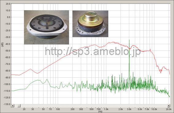

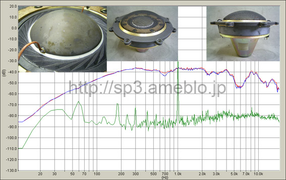

Измерения дают гораздо более ровную АЧХ

По аналогичной конструкции были реализованны многии серьёзные излучатели : в ЯМАХЕ -1000 (ас) и в наших 100АС-063 , где СЧ -динамик был сделан тоже купольным -из оксидированного алюминия . Недостаток был один : и в первом ,и втором случаях - заметная металическая окраска тембров . Есть ли решение этой проблемы? Или это ахилессова пята.

Бакелит,дерево,бумага и к тому же размеры можно делать не 2-3 дюйма ,а 8" к примеру.....Обычные японские переделываю на купольную бумагу ,хорошие отзывы,основной это то ,что при форсировании духовых нет никакого ограничения ,которое становится заметно у обычных бумажных шириков в сравнении с куполами.
