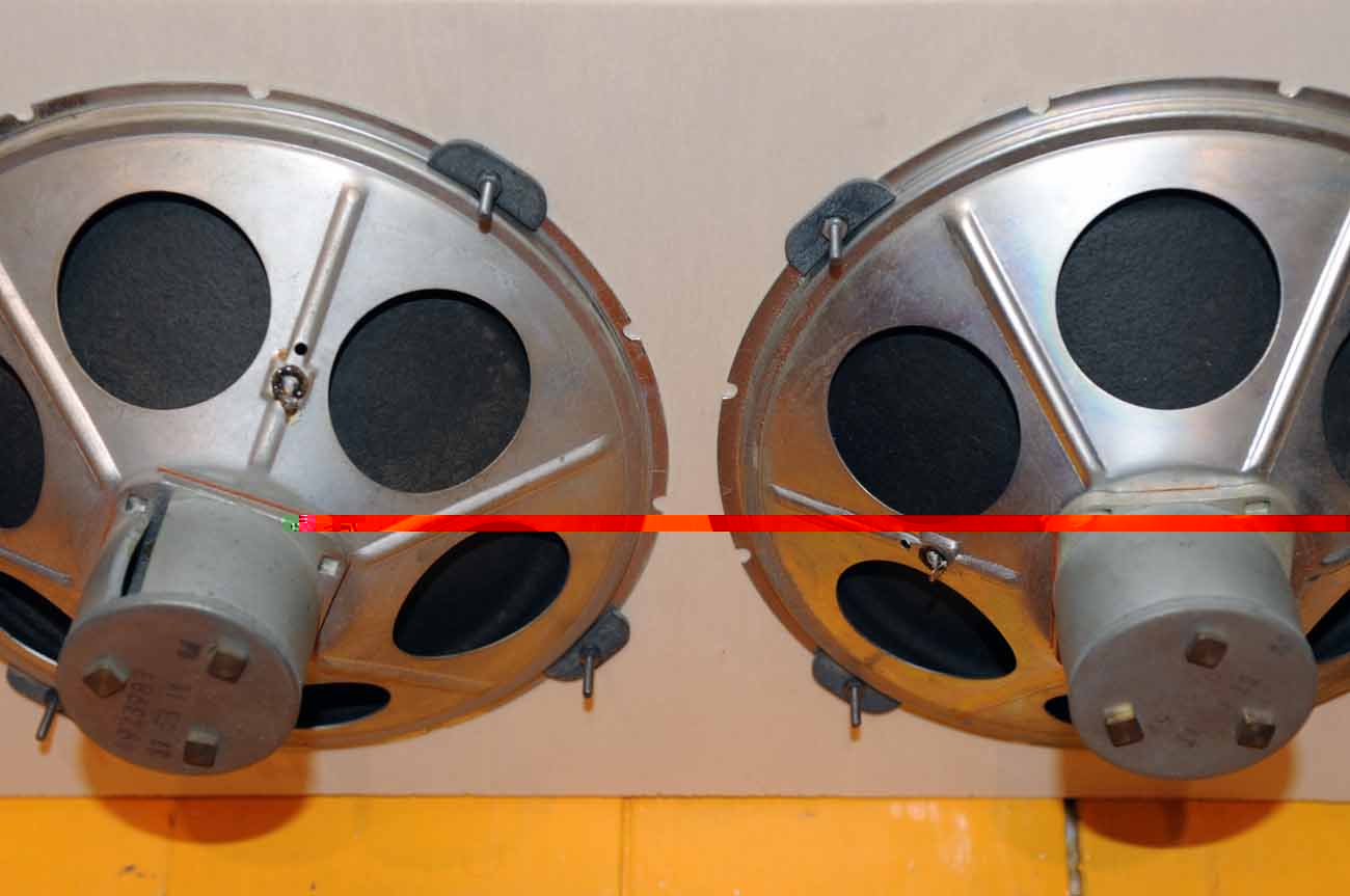

Решил открыть отдельную ветку о видах и способах крепления динамика.Особенно актуально(судя по множеству вариаций) это у любителей открытого оформления.
Думаю у Евгения огромные наработки по теме и мысль всегда работает как притянуть,растянуть или натянуть,может он поделится последними изысками :oops:
Старые динамики с штампованными корзинами часто крепились за край корзины скобками,хочу попробовать подобное крепление,но скоб таких нет,подскажите чем их можно заменить из доступных ресурсов?была мыль согнуть,что то похожее из латуни,но возник вопрос насколько гибкими они должны быть и должны ли вообще?

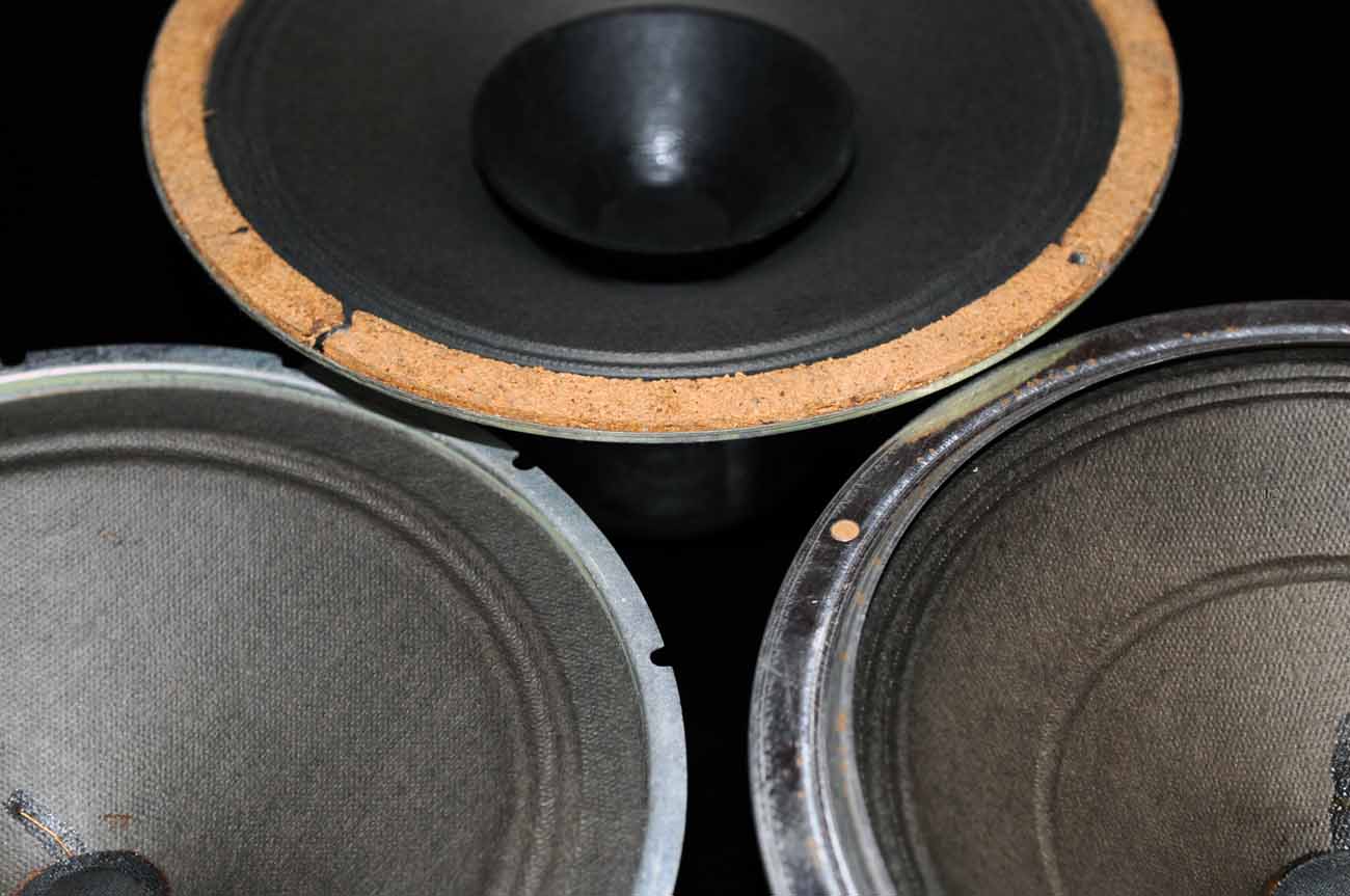

Важно сразу подчеркнуть, что философского камня мы здесь не обнаружим. Не существует в природе одного-единственного универсального, правильного крепления. И потом, крепление динамика напрямую связано с окантовкой его кромки. Другими словами, говорить о креплении динамика, как таковом, - это значит говорить о вторичном признаке. На самом деле разговор следует вести о работе с кромкой динамика. То есть - с верхним подвесом, окантовкой и непосредственно креплением.
По подвесу я много писал на главной странице. Перейду сразу к десерту.
Основной вопрос заключается в жесткости крепления. Чем жестче крепление, тем тверже, прозрачней и звонче звук. Но и тем больше проблем с паразитными резонансами.
Поэтому нужно сразу определить для себя, какой звук вы хотите получить в результате своего рукоделия.
Например, если вам нужен комфортный, чуть суховатый звук для долгого, фонового слушания, тогда кромку динамика лучше отделывать твердым картоном или подбирать динамик с такой кромкой. Пробка дает дополнительное смягчение звука, фетр приглушает его. Если говорить об универсальном материале для отделки кромки, то, на мой вкус, - это войлок. Он будучи способными приглушить паразитные резонансы на тех диапазонах, которые динамик отыгрывает не уверенно, тем не менее остается достаточно волокнистым для того, чтобы сохранить внутри много воздуха, позволяя динамику дышать после того, как мы привинтим его по месту.
Многие фирмы для разных нужд делали разные окантовки. Внизу, для наглядности, три кромки динамиков Philips, оказавшихся под рукой. Как видим там две "голых" кромки разной конфигурации для установки в радиоприемники. "Грили" в радио съедали любое количество звонов, поэтому динамики для этих нужд делались с заведомо задранной верхней половиной диапазона и в прежние времена, как правило, сажались прямо железом на доску да еще и лучшие из них не вклеивали а завальцовывали кромку диффузора в корзину. А пробкой окантован уже динамик, который делался для студийных нужд, где были совсем другие требования к звуку.
А старые Jenson'ы, положим, совсем не крепились по кромке Они привинчивались только за постамент (на фотке, заметьте, нет отверствий для винтов), хотя и проклеивались войлоком...

Смотря на фотографию трёх филипсов под впечатлением от прочитанного...в голове крутится...чёртов прогресс...почему эти знания забыты :evil:
