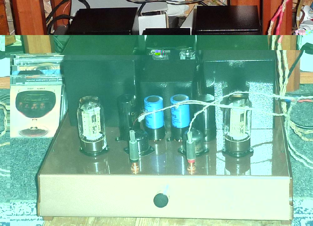

ТАК РОДИЛАСЬ ИДЕЯ - ПРИМЕНИТЬ К MEISHU авторский наш DIY РЕСУРС , в пределах , гарантирующих выход звукового потенциала Мейшу на уровень авторского усилителя на EL156.
Тот , кто надрал Мейшу задницу...
Всё просто и без наворотов , но вот шасси -медное , в отличии от Мейшу - люмень ..

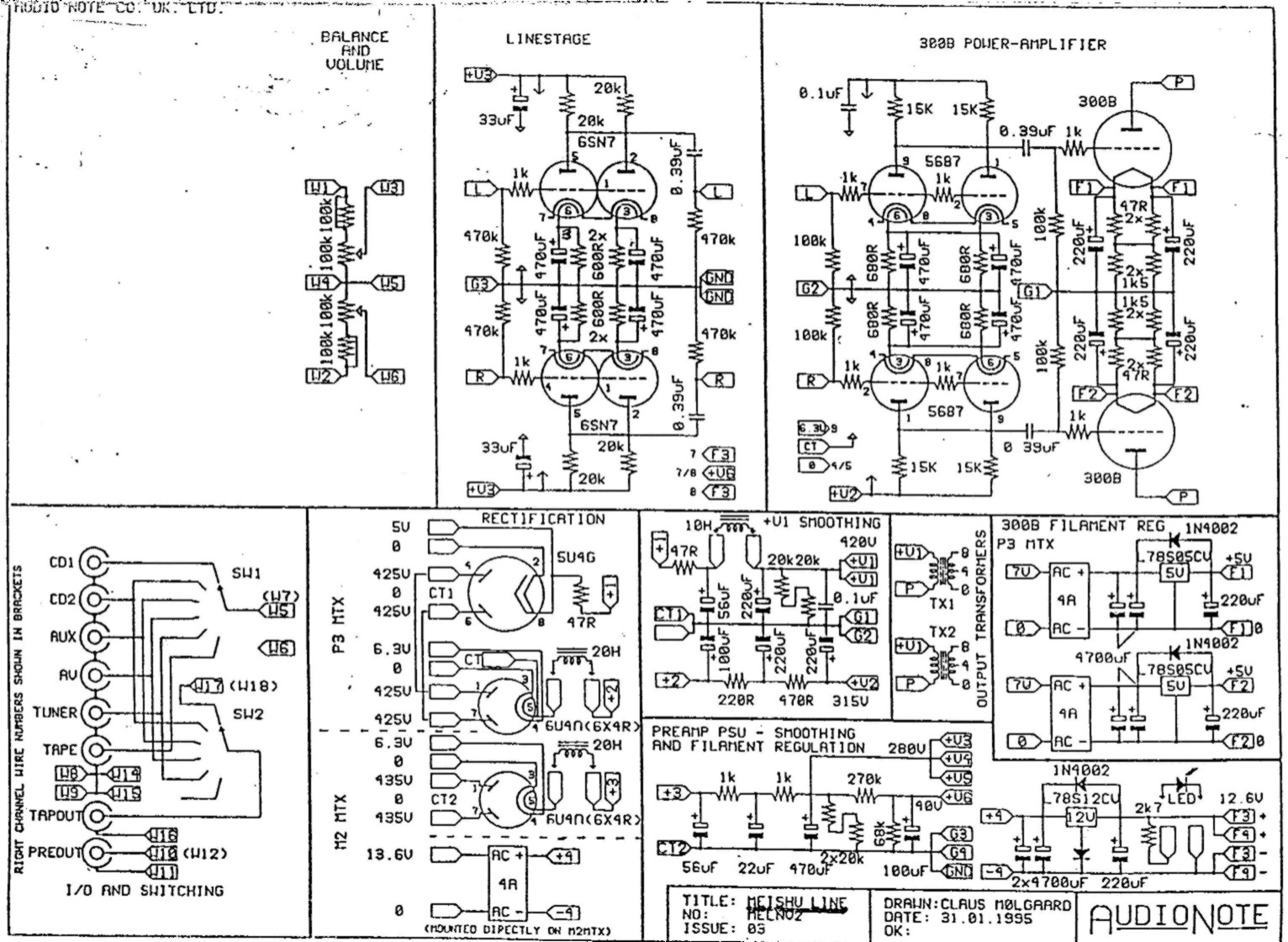

Анализ схемотехники усилителя MEISHU .
Схема известная , классическая , как принято обзываться. :)
1. ВХОДНЫЕ МАГИСТРАЛИ .
Посеребрянные RCA гнезда , посеребрянные витые неэкранированные пары многожилы , переключатель входов с двумя контактными парами , далее на потенциометр регулировки баланса Нобле и потом на Г-регулятор на танталовых резисторах с задатчиком - 2-х ваттным 47к .
2. ВХОДНОЙ ПРЕДУСИЛИТЕЛЬ НА 6SN7 - 1/2 ЛАМПЫ НА КАНАЛ и УМ .
С РГ регулятора тоже витой посеребр. многожилой сигнал влетает .... в 0,22мкф х600в медный конденсатор с майларом и как то офигев от такого "счастья" через обязательный антизвон -тантал 1к (Аудионот их ставит тоже с упоением ) , входит таки в управл. сетку триода 6SN7!
Бодро усилившись в ор. 9 раз (катодный резистор без шунта - местная ООС) , сигнал выделяется на 20к (2w ) танталовом резисторе и через конденсатор 0,39мкф ( медь -майлар) и силвер.литц перегон (AN-V) ВХОДИТ непосредственно в плату оконечного УМ , имеющем в своём составе драйвер на сдвоенных параллельно лампах 5687 Тангсол - опять всё в тантале и с напряжением на анодах 5687 всего то в + 180 в при суммарном токе двух ламп 20ма .
Далее опять переходной конденсатор 0,47 мкф х 600в ( медь -майлар ) , антизвоны тантал и сетки 300В , где в накальной цепи тоже стояли танталы-мученники 2х1к5 , рассеивающие каждый более 2,3ватт ...
Кстати, лампы 300В владелец поставил уникальные по звуку , т.к. попытка сравнить их с самыми дорогими китайскими тиджеями с сетчатым анодом , привела к осознанию , что тиджей.... ,мягко говоря.
3. БЛОК ПИТАНИЯ .
Блок питания Мейшу питает раздельными напряжениями от своих кенотронов все каскады -предварительный, драйверный и оконечный. В начальном оригинале Мейшу Аудионо ставит обычные индустриальные дешёвые электролиты , но в нашем Мейшу уже стояли 100мкф+100мкф х550в БлекГейт WKZ - 1 шт и 100мкфх 500в (2шт ) , 2х220мкф /500в (1шт ) - Керафайны .
4. ПРОВОДКА .
В основном аудионотовская луженная многожила в ПВХ , усердно и туго свитая в витые пары .
5. Цепи накалов ламп.
Входной каскад на 6SN7и выходной на 300В имеют стабилизированные напряжения накалов , но драйверный каскад на 5687 -накал переменный.
Впоследствии стабилизированный накал остался только для 300В , остальные накалы -переменный ток .

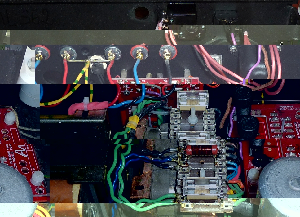

САМ АПГРЕЙД . Сколько можно.... ? бл.
Начну с начала .
1. Посеребрянная многожила на двух входах заменилась на силвер литц. AN- V и многожилу в лаке начала 20-х -откуда то из Англии .
2. Пластмассовый коммутатор был заменен на советский галетник с посеребр. контактами и одной точкой контакта и далее сигнал постпал исключительно по лучшим в плане гармоничности звука раритетным проводам .
3. 0,22мкфх 600в , что стоял на входе предусилителя , убрал , т.к. у меня другой план - чем меньше этого конденсаторного добра, тем лучше.
4. Какой то кретин на Аудионот поставил в катод 6sn7 аж 270 ом , но я заменил на 600 ом и шунт 470мкф х 16в БлекГейт , серии FK .
В анод 6SN7 вместо тантала поставили 24 к -2 ватта -Драловид эпохи 60-х .
5. Товарищ попросил выход с предусилителя . Поэтому организовали и выход - на RCA tape входа-выхода.
6. Регулятор баланса каналов отключили - от греха подальше.
Да , монтаж предусилителя - 3D , со стороны низа платы ; печатные дорожки остались без деталей..

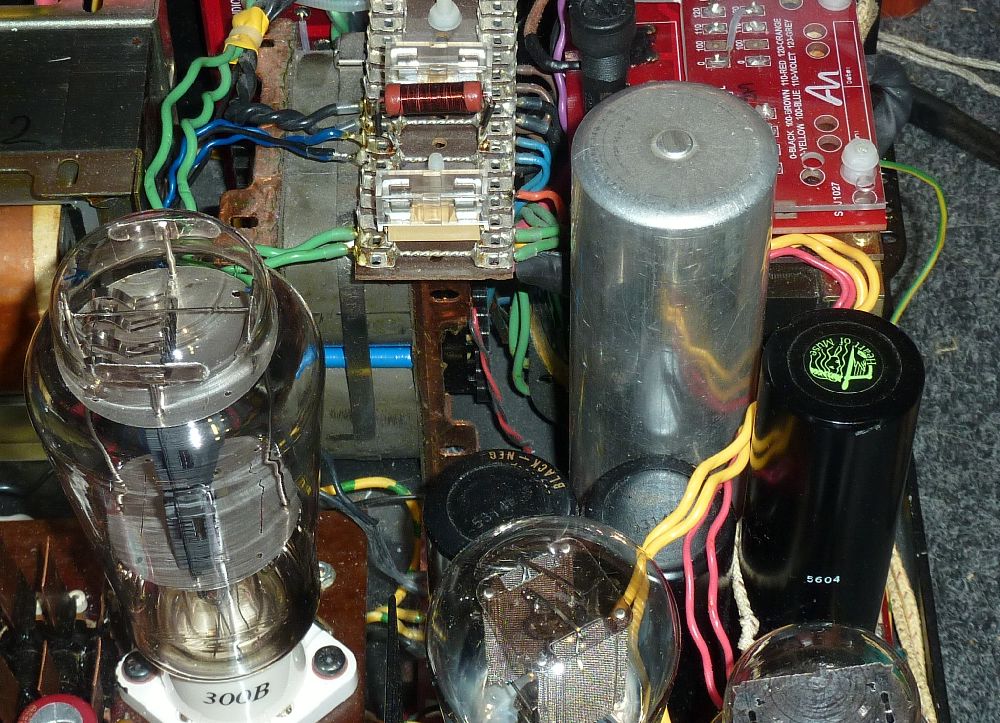

7. Драйверный каскад .
Здесь изменения весьма радикальные . БП драйверного каскадов в отставку -с дросселем , кенотроном ... и подключаемся к +430в входного питающего напряжения самих 300В -через RC развязку .
Меняем режимы работы 5687 : в катод -1,2к , в анод 15к -2вт , Драловид , RC - развязка : 1к5 Драловид и 100мкфх 500в - Керафайн , по штуке на канал .
в ИТОГЕ ИМЕЕМ : НА АНОДЕ 5687 порядка + 280 в . В идеале можно было и все +320-350в , но хватило и этого напряжения.
Сдвоенность 5687 отменил - микродинамика очень важна и терять её в параллелях ламп не совсем дальновидно.
Как альтернатива такому решению - дроссельная нагрузка 5687 с конденсаторным выходом или даже чисто трансформаторная , но это дороже и сложнее , хотя сделать можно и результат будет уже выдающийся.
Справа - кенотрон RGN1064 Telefunken мешь , бумагомасл. bOSCH 16 мкф х 630в - после кенотрона U52(U53) - БП самих 300В . После шикарного дросселя Аудионот на сикоре (10ГН ) - сдвоенные секции 100мкф+ 100мкф х 550в Black Gate WKZ .
Слева : 220мкф + 220мкф х 350в Керафайн , который стоит после дросселя 20ГН /50ма Г- фильтра , но не только Г , а и "криминального" ОППВ , когда тумблером отключаем один анод RGN1064 .... . Музыкальность при этом стремиться к бесконечности.... :?

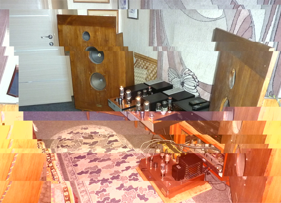

КАК ЗАЗВУЧАЛО ?
Некоторая тормознутая манерность ушла... . Взамен пришло открытое , динамичное и глубокое звучание , которое оказывается может демонстрировать лучшие представители 300В и я это уже знал ещё в 1998 году , работая с такой шикарной лампой , как W.E. 300В . Для этой лампы значение голоса и динамического раскрыва драйверного каскада просто запредельно важно и поэтому с помощью "голоса" драйверного каскада можно добиваться просто неимоверных результатов , что понимают и на Аудионоте , предлагая в топовых версиях Р4 расскачку сдвоенных 300В через драйверный 1:1 трансформатор . Но не в Мейшу , увы .
После прибытия Мейшу обратно в пинаты хозяйские , его сравнили опять с моим усилителем на EL156 и ef14 , на дорогой Аудионотовской системе , с ДАК4.1 , транспортом СД-Аудионот и АС -Аудионот АN- E предтоповой версии .
Результат прослушивания из письма самого владельца обоих усилителей , ув. Теплова Александра.
"Вчера слушал целый день 156-е, сегодня мейшу.
Немного запутался с подключением межблочного кабеля, снял крышку, сразу понял.
Что услышал сразу - аудио нот топового уровня!!!
Особенно это заметно на "цифре" (полный тракт AN). Звук ясный, детальный с драйвом, очень хорошо слышно "серебро".
Интересная сцена, не так размашисто как на 156-ых, но по своему очень привлекательна. Музыканты играют в маленьком помещении, можно сказать в студии, но на совесть. Сцена очень близко, слышно всё до мелочей на которые раньше не обращал внимание.
Получается 156-ые как бы сглаживают углы, имеют более красочную палитру и больше кислорода, у мейшу краски по-бледнее но зато рубит голую правду, приукрас близок к нулю - фирменный звук AN. Вот такие первые впечатления ...
Очень доволен!
Михаил - ОГРОМНОЕ СПАСИБО!"
Интересно , что комбинация ламп : EL156 и EF14 прекрасно работает с выходниками от Мейшу ( 152) ; усилитель , что внизу правее Ankoru
