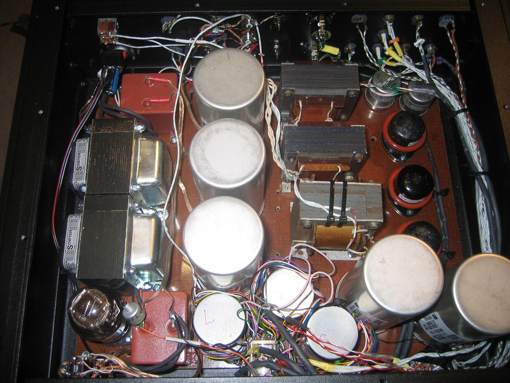

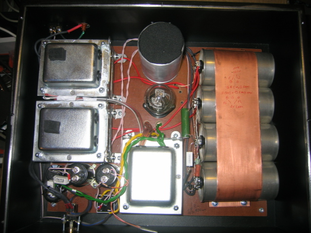

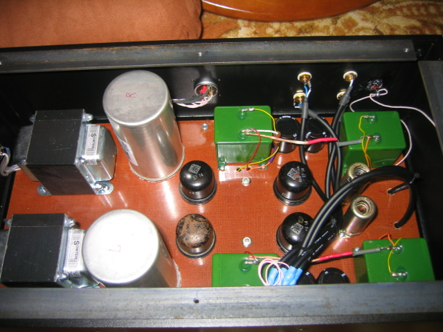

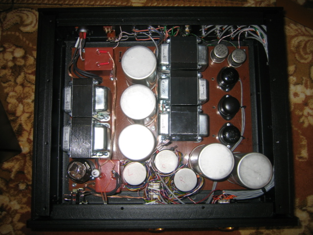

Монтаж своих изделий - Димы из Балашихи .

Спасибо. Из какого материала плата? Из гетинакса? Какая толщина?
 Заголовок сообщения: Re: Монтаж ламповой аппаратуры. Как паяли раньше и теперь.
СообщениеДобавлено: 19 окт 2011, 11:57
Монтаж своих изделий - Димы из Балашихи .[/size]
Это текстолит толщиною в районе (предположительно) 6-8мм. Очень хороший материал для основания шасси. По такому принципу сделано основание корпуса для усилителя МЮФ (М. Факторовича ) из Твери. Не путать со стеклотекстолитом.

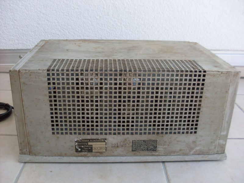

Пройти мимо истории монтажа и не задуматься о будущем :Telefunken tube amp 2x rs241 pp 1930s
[/attachment]
СообщениеДобавлено: 28 окт 2011, 17:01
Во, гады! И жгутовать провода не стеснялись! И гнуть малым радиусом не стеснялись! И самое страшное, НЕ ДОГАДЫВАЯСЬ О КОНТУРАХ СТЕПИЧЕВА паяли как проволока в руки легла!
