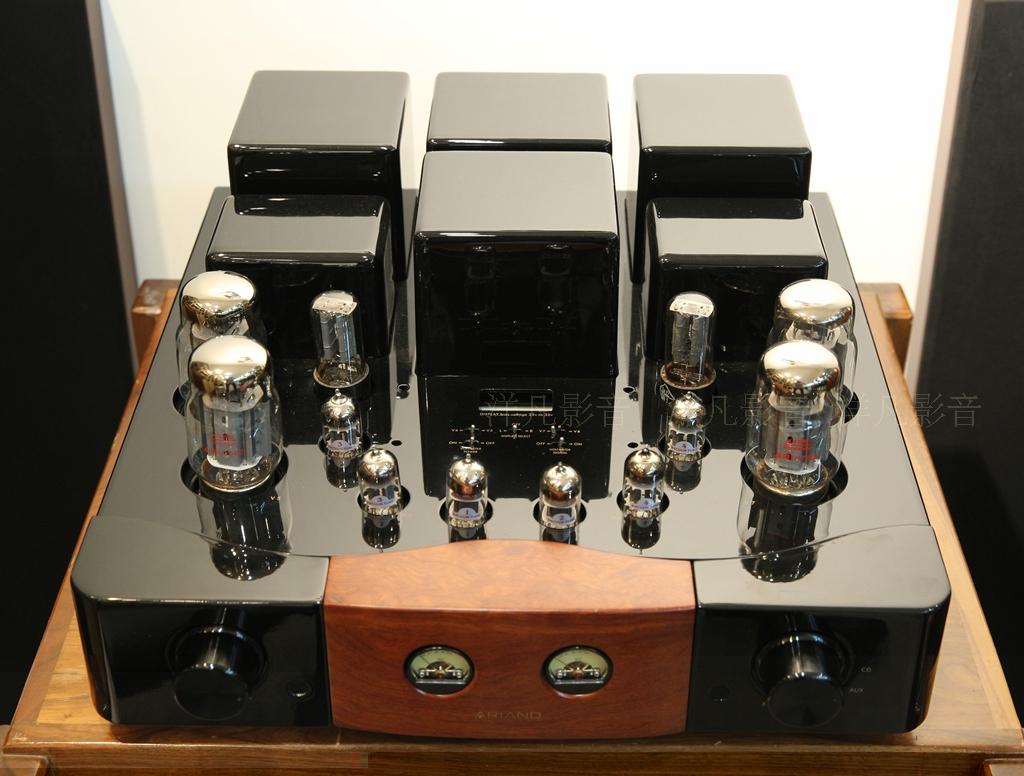

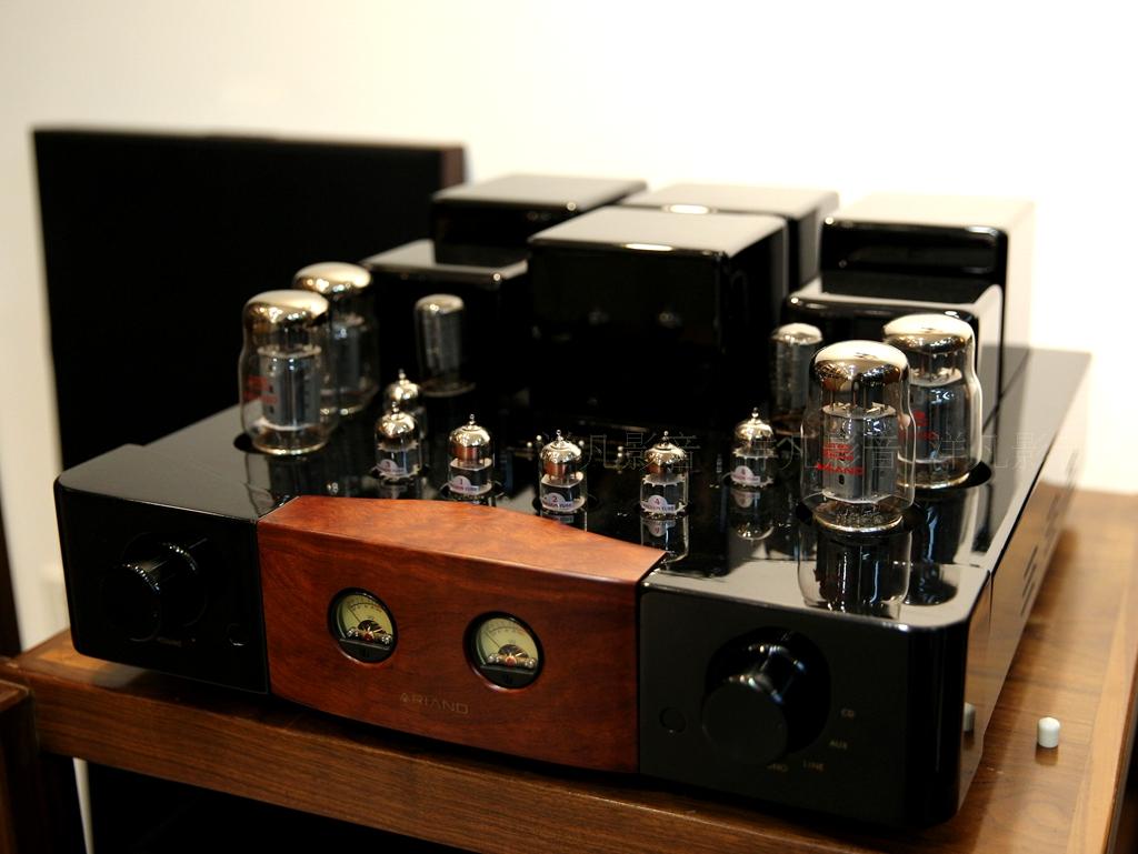

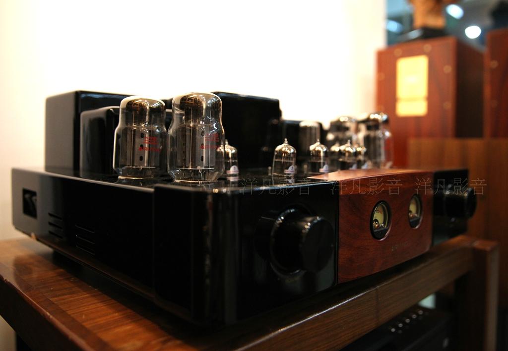

Самая дорогая модель Yarland стоит в Китае районе 200 т.р
power Tube KT88 * 4
impulse Tube ECC99/12BH7/12AU7 * 2 12BH7/12AU7 * 2 12BH7/12AU7 * 2
Signal Tube Ecc803/12AX7 * 2
working State Class A / Push-pull
bias Voltage State Regular Bias
rated Full - Power Bandwidth 4/8ohms - 45w 20Hz-30kHz -1dB
maximum Output Power 45w
outpur Load Impedance 4ohm And 8ohm
SNR 90db
channel Balance 0.5db
input Impedance At 1khz 100K
input Terminal Cd / Aux / Line
output Terminal without
power Consumption 600w
product Size 385 * 474 * 210(mm)
weight 32 Kg

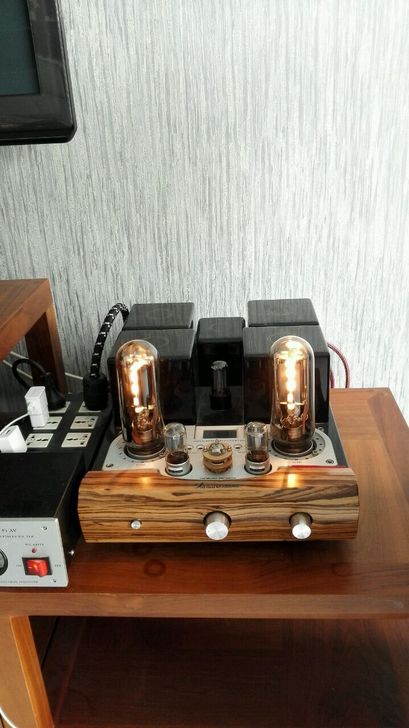

Sansui усилитель - http://sansuihifi.ru/tube_amplifiers/sa ... o-845.html
Так по фото видно, что он собран на китайских комплектующих - лампы стоят точно китайские Psvane.
Хороший усилитель - музыку слушать . И пульт ДУ есть , и класс А 25 ватт на канал в S.E. варианте.
В Китае этот усилитель продается под маркой Yarland PRO845SE и стоит на наши деньги - 60000 руб. А с этого китайского завода - Sunsui для Европы по 149000 руб. Хорошая разница ...
Критикуя китайское аудио в итоге все равно пришли к нему - к китайскому ламповику который отлично конкурирует с Кондо .... :shock:

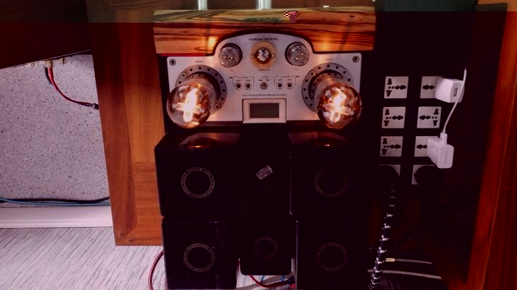

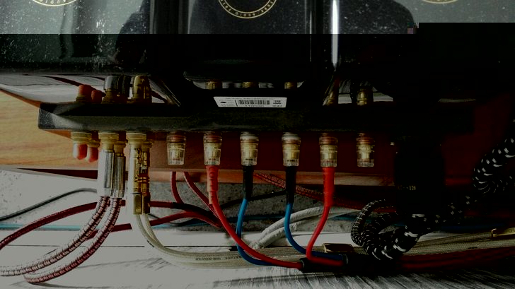

Тверь сдаёт Sansui PRO-845SE на авито за 160 тыс. С BG WKZ
Да , он тот Сансуй, который я делал. Усилитель реально выведен на высокий стандарт звучания. В переходе от драйвера у самим 845 стоят 54 г. маслонаполенные W.E. (1мкфх 600в ) , комплект танталовых и Рикен ом резисторов , подводящая проводка - раритетная английская моножила , применён силвер литц. Кондо .
По схемотехнике - отказ от катодного повторителя в драйверном каскаде , фиксированное смещение выходных ламп 845 .
Схемотехника Сансуя : выходные каскады на 845 лампах - двойное моно (два независимых БП на быстрых полупр. диодах ) , анодное - +1000 в.
Драйверный каскад - половина 6Sn7 : На аноде -+ 250 в
Предварительный каскад : на 12АХ7 - класическая версия .
Блок питания драйверного и входного каскадов - кенотронный ДППВ от отдельного силового трансформатора. После кенотрона поставлен блек гейт 47мкф+ 47мкф х 550в WKZ . Всего в Сансуе -три силовых трансформатора .
По обмерам - ограничение на 24 ваттах на канал.
Причина продажи - кризис, долги.
Апгрейд по курсу 32р -1зеленый обошёлся владельцу в районе 50т.р. - за всё . Сам Сансуй тогда стоил в районе 75т.р. -новый .
Сансуй - по монтажу и отсутствию чиновских меток - не китайский усилитель.
