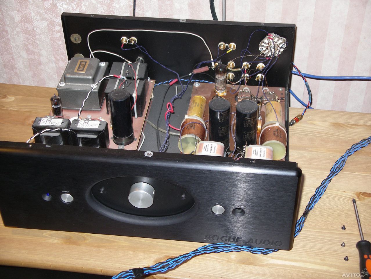

Предусилитель - корректор RC с выходным буфером на трансформаторах Lundahl 1660 в корпусе от фирмы ROGUE AUDIO .

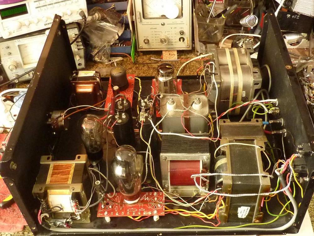

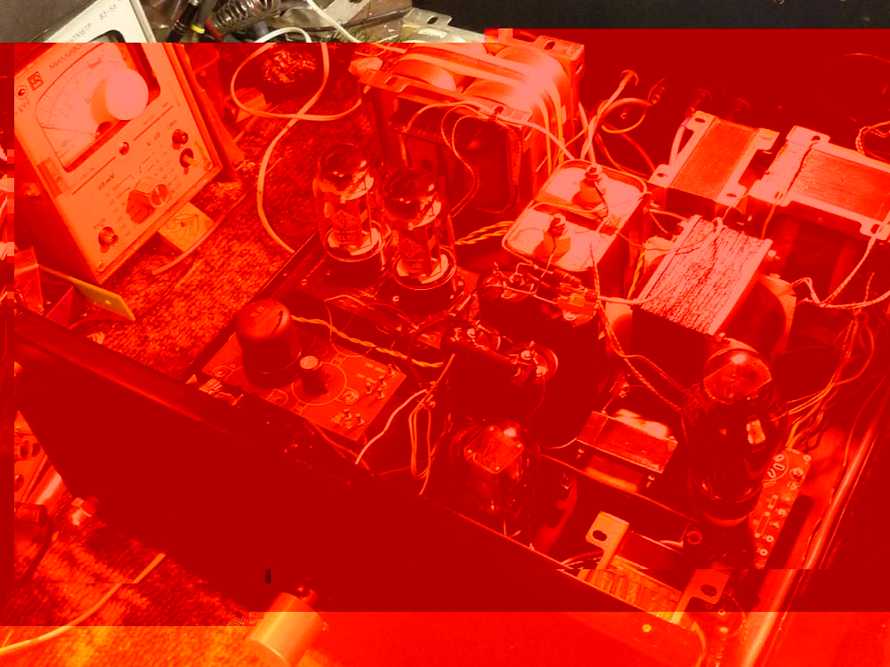

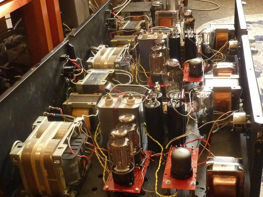

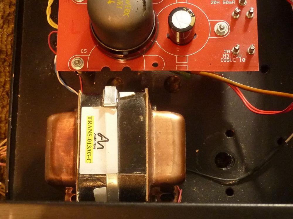

Один из интересных проектов оконечных моноблоков в корпусах формата Р4 Аудионот на мощных сдвоенных немецких пентодах EL156 Telefunken и EF14 в триодном режиме с трансформаторной нагрузкой .
Выходные трансформаторы и драйверные (1 : 1) использованы топовые Аудионот с серебряными обмотками .
Каждый каскад в моноблоках имеет свой отдельный блок питания на кенотронах RGN 1064 и 5U4G, с раздельными анодными и накальными трансформаторами .
Конденсаторы в блоках питания - бумагомасляные и Блек Гейты серии WKZ - всего 4 шт на моноблок 100мкф+ 100мкф х 500в .
Вся проводка - серебряный литц. Кондо , довоенный W.E. и Telefunken .
СообщениеДобавлено: 13 май 2014, 19:01

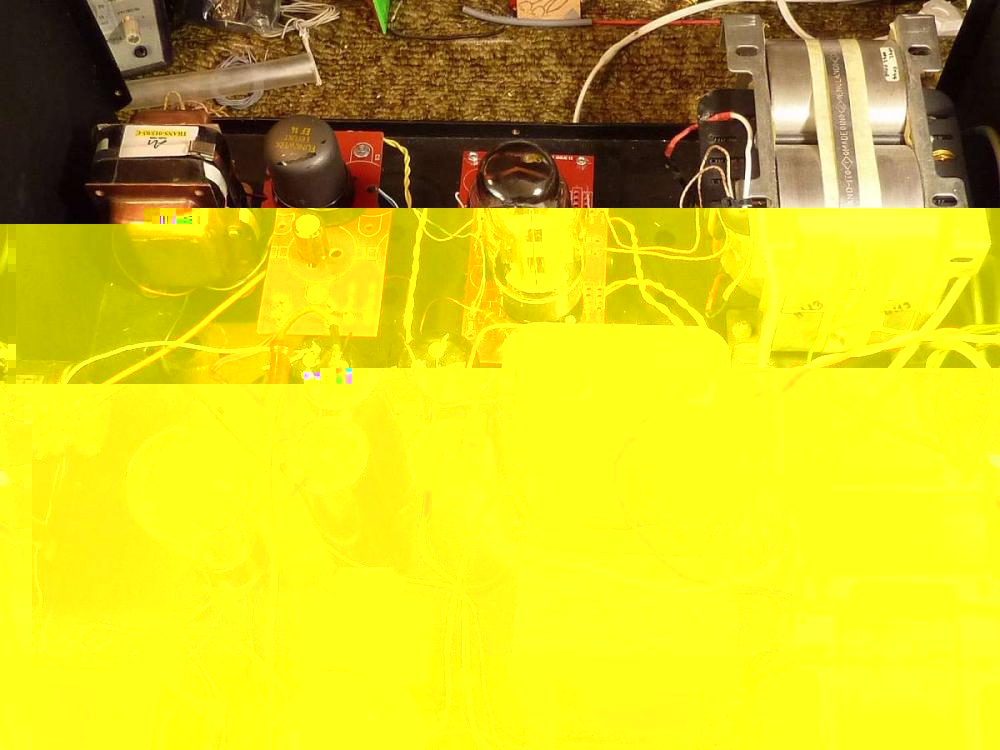

Ещё несколько фотографий конструкции моноблоков .

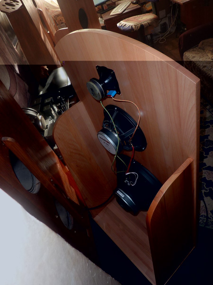

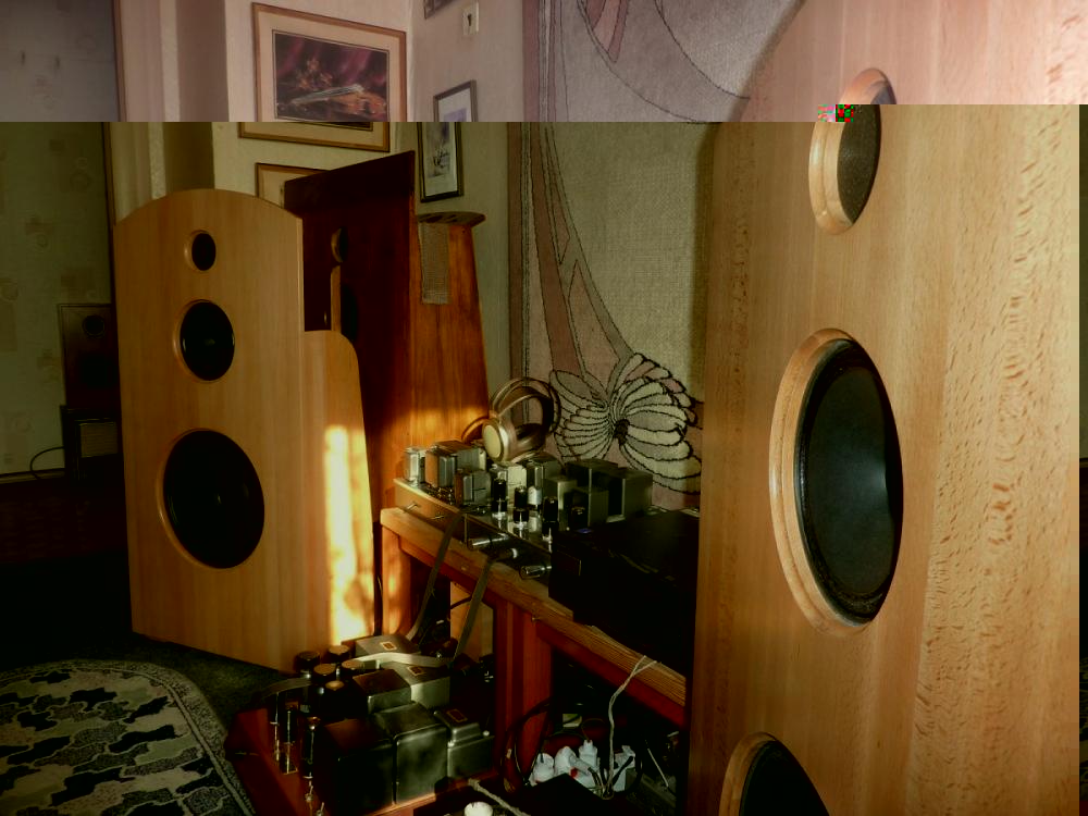

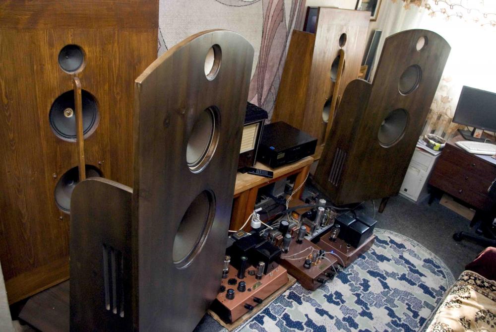

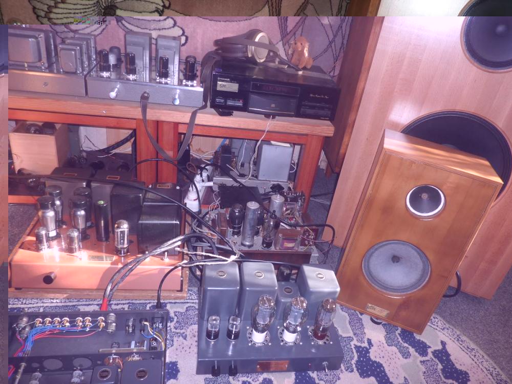

Последний проект разработанных мною и уже работающих акустических систем открытого типа в ценовой группе не более 60-70т.р.
Материал корпусов ( 600мм х 1100мм х 310мм ) - бук толщиной 16мм . В данной номинации применены основной ШП 8" В200 VISATON ( 6 ом , 96дб/м ) и НЧ 15" TF1525e ( 8 ом, 97 дб /м ) . ВЧ -динамик : рупорный TONSIL.
Характерные особенности хода АЧХ В200 и TF1525e позволили создать из них замечательный тандем , где они включены последовательно и работают слитно и гармонично . Твиттер , включенный через 0,33 мкф , поддерживает самый верх . Звук получился цельный , ясный и открытый -с быстрым , артикулированным басом . По генератору АС существенно басят уже на 35 гц и до 16.000 гц , где свыше я уже ничего не слышу по возрасту .
Мне нужна была модель , которая была бы доступна для повторения , элегантна в квартире и главное -способная сопрягаться как с мощными , так и маломощными усилителями. Испытания проходили с различными однотактами , начиная от сдвоенных ЕL12 spez ( 9 -12 ватт на канал) и кончая известным мощничком однотактным Sun Audio SV-300 BE ( 4ватта на канал по обмерам ) -на лампах 300В в медиум классе работы . Звучание АС мне нравится - с учётом моих вкусов и это уже вполне позитивно для этих новорожденных , т.к. на все вкусы угодить , как известно, нереально , а единомышленники всегда есть .
На заднем плане на стойке слева : проект двухблочного усилителя для электростатических наушников STAX-007 для Михейкина Александра (ака МАН ) . Этот проект заслуживает отдельной темы .
Небольшая полочная АС объемом 20л закрытого типа (ЗЯ ) в корпусе из осины . Динамики - 8" ШП фирмы Синус ( последняя пара) и 4" твиттер Изофон на фетровом подвесе . Удивительный потенциал АС показывают на раскрытии нюансов тембров , ритмики ( особенно баса) и музыкальной темы в целом .

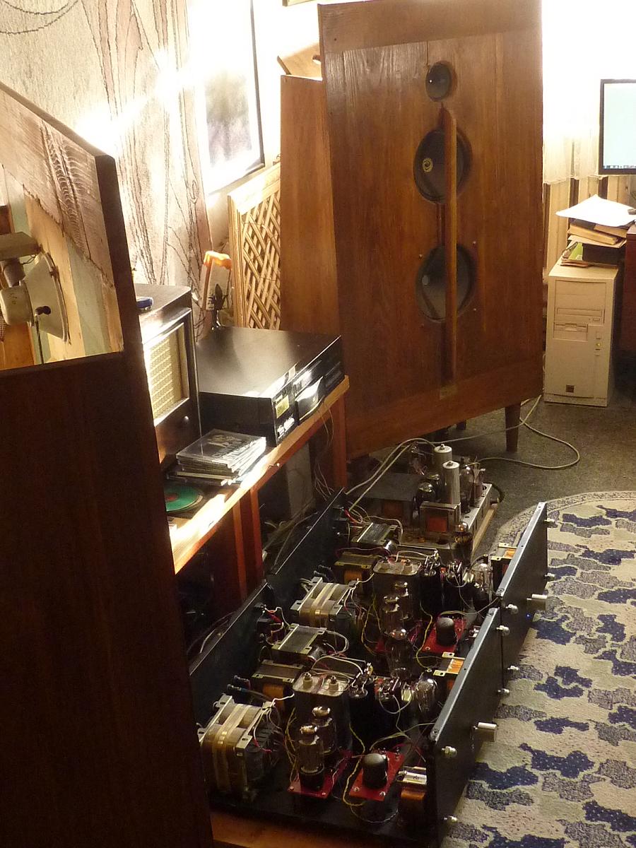

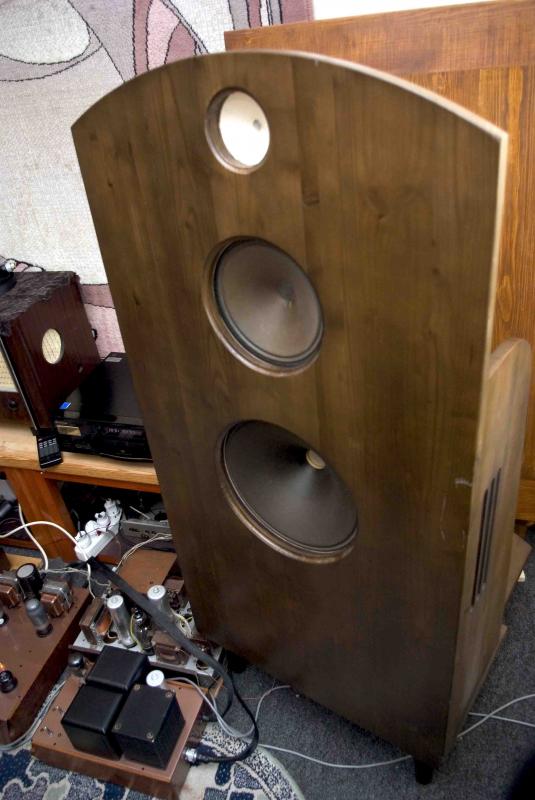

АС из старинного дерева открытого типа на основе 12" , 8" и 4" ШП и ВЧ динамиков Телефункен на подмагничивании .

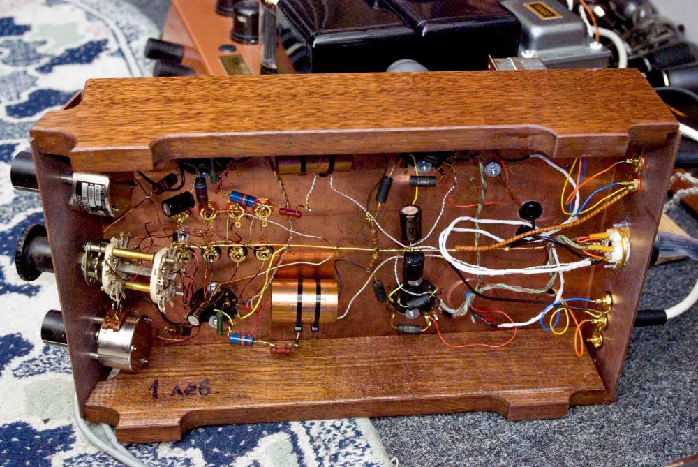

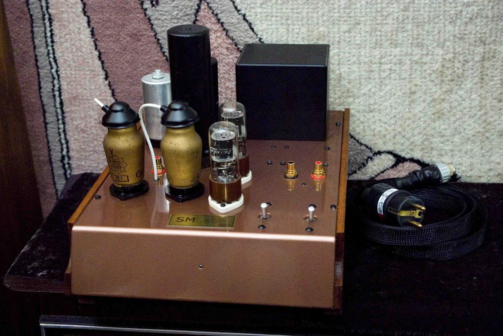

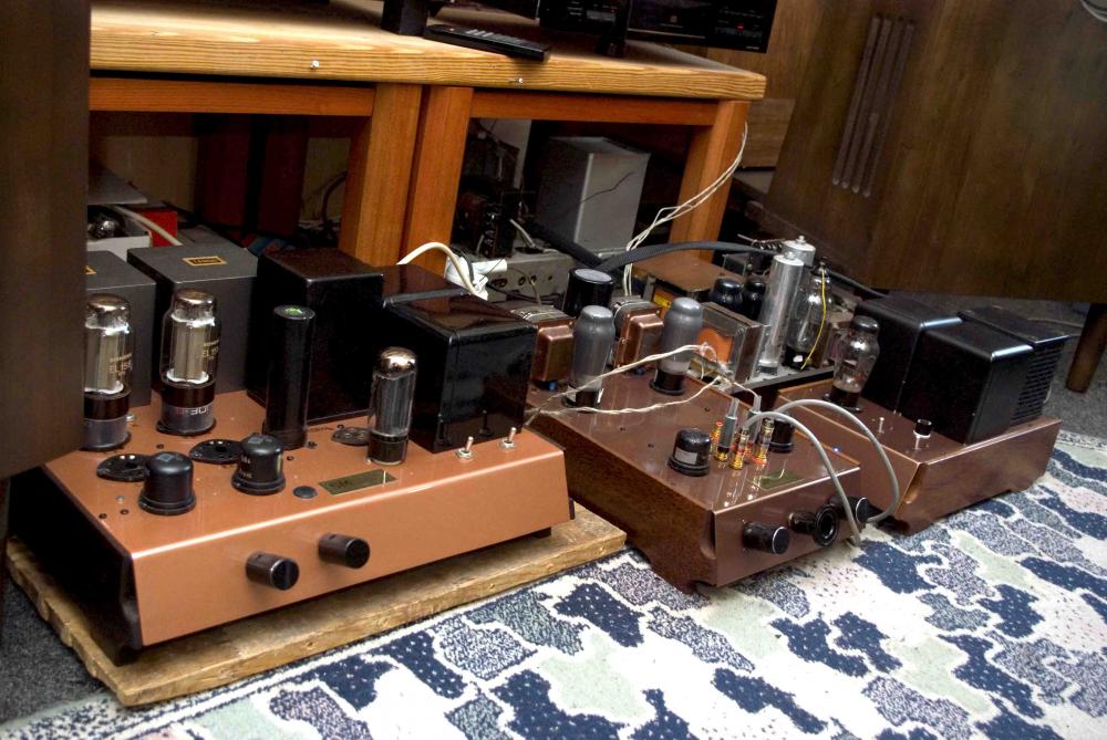

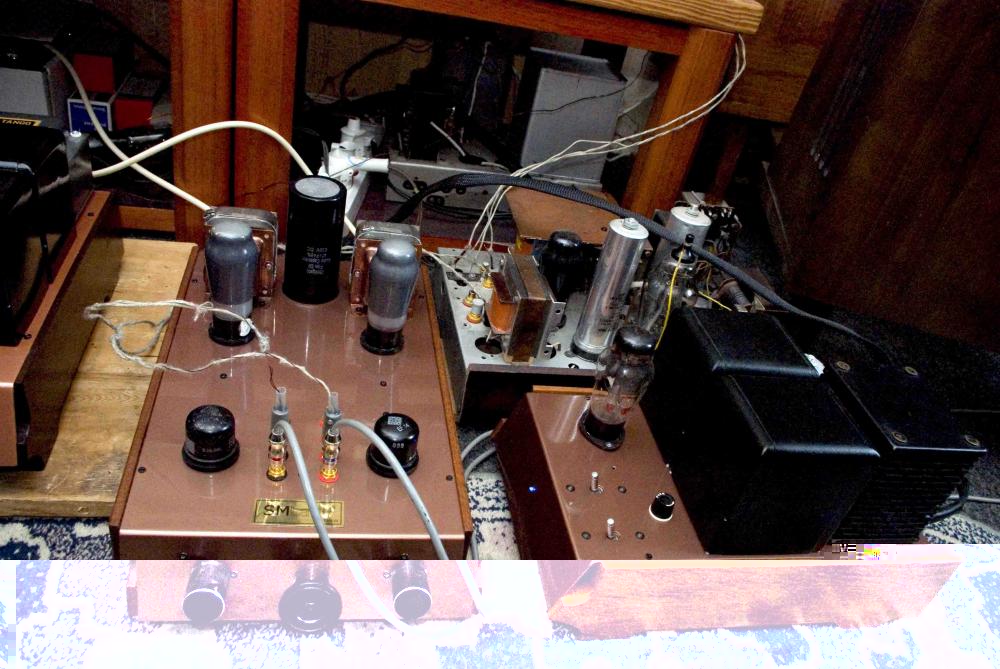

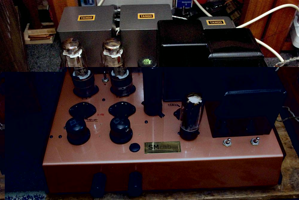

Справо - двухблочный предусилитель (с выносным БП) на лампах EF14 и EL11 Телефункен . Выходные трансформаторы - Аудионот 33:1 . Предусилитель -он же может быть 1 ваттным усилителем для чувствительных АС или головных телефонов .
Усилители на выходных трансформаторах Аудионот и Танго , пентодах ЕL156 Сименс и EF14 Телефункен .

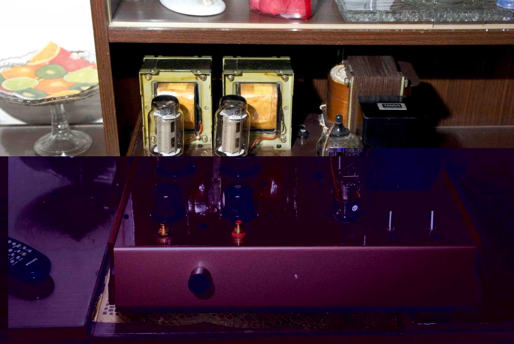

Двухблочный предусилитель .
Нижний снимок это упрощённая версия? Или есть трансы внутри!?
