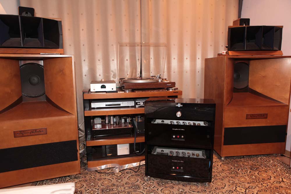

У меня сейчас так:предусилитель-корректор SMlab МихаилаSM ( Тверь) ,концы Klangfilm 408,кроссовера нет-звук нравится ;)

Для Альтеков предпочтительнее использовать усилительные тракты с минимальной фазовой коррекцией , трансформаторным предусилителем и усилителями в классе А с " быстрым" питанием ,т.е ,когда используются бумагомаслянные ёмкости не более 16-32мкф или электролиты -не более 100мкф. Всё это и применяет фирма Клангфилм в своих небедных усилителях. Предусилитель Александра построен на базе трансформаторов 1 :1 аглицкой фирмы БОДРИК ПАТРОЛ на ш-железе , рассчитанными для лампы 5687 или 182 . Невероятно музыкальные трансформаторы работают с блоком питания на силовом трансформаторе Танго РН-100 и только бум.маслянных конденсаторах BOSHN , нашем МБГВ ( 100мкф) . Танталовые резисторы , катодные конденсаторы - электролиты Сименс 50мкф х 16в от студ. магнитофона М-5. Кенотрон :АZ -1 . Пред работает в режиме буфера ( полное усиление =12 ) , что обеспечивает амплитуду сигнала на выходе - не менее 6 вольт , что даёт многии дивиденды ( читайте : www. se-sound. ru - авторскии системы ). Применение в предусиле выходных трансформаторов особенно важно для получения правильного баса - без эффекта бубна. Дополнительный бонус - правильная реализация режима биампинга в аудиосистеме .

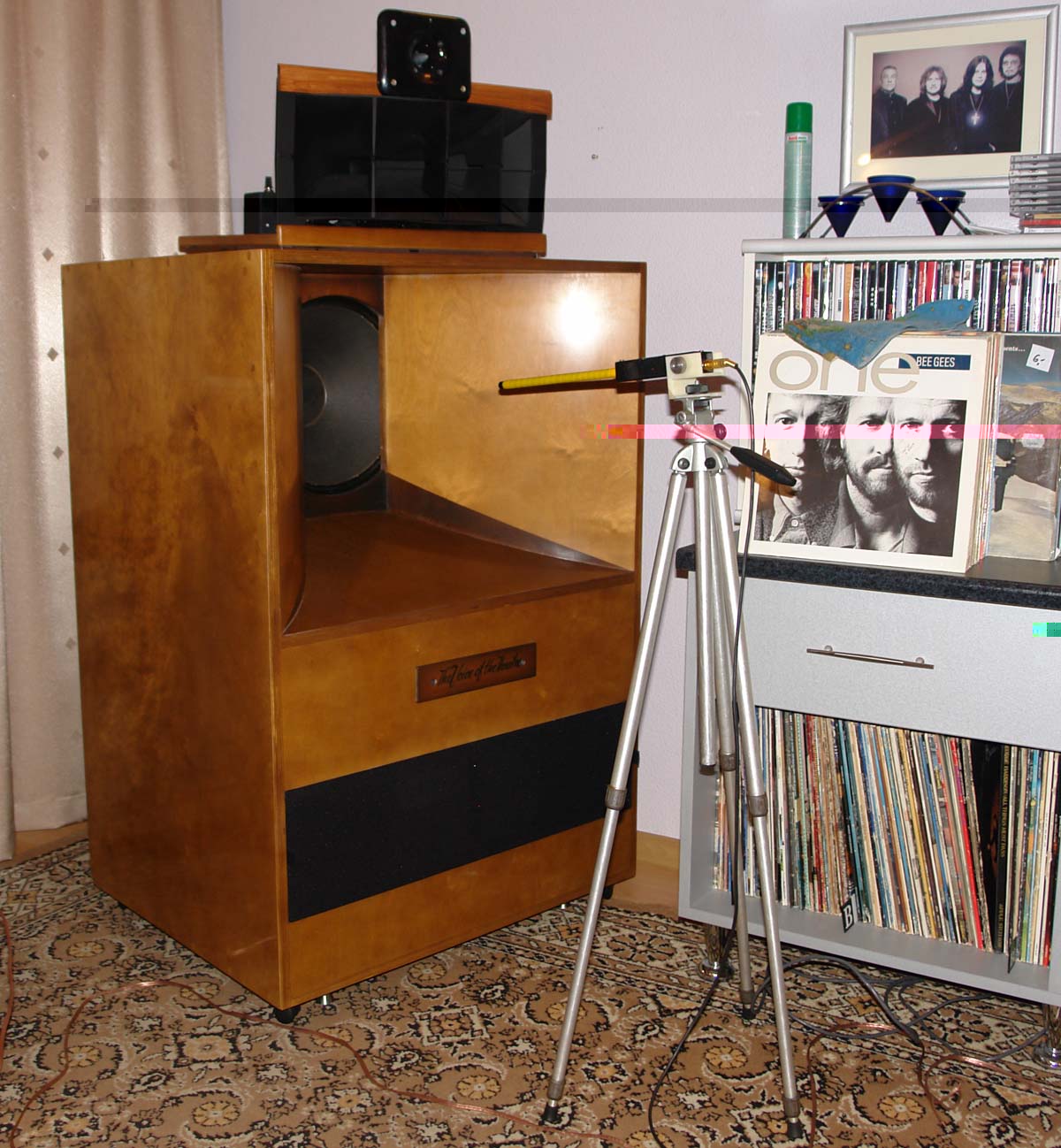

3,5mF Sprague на средне-высокочастотнике,1mF Вестерн на пищалку :oops:

Леонид. В целом всё правильно ( в плане прослушки) и это идеальный вариант . Каждый автор ,если он состоялся , конечно по своему уникален и пазл его (автора ) видения звучания аудиосистемы невольно будет искать единоушников :) . В случае с Александром Лагутиком именно этот случай и произошёл. Как говорят в народе : пришёл в кафе поужинать ,а ушёл уже с невестой... :oops: Моё изделие ( предусилитель-буфер на 5687) , сделанное из того ,о чём я написал выше , внесло серьёзное изменение в систему Александра , более полно раскрыв как усилитель Банковского ,так и моноблоки Клангфилм 408 . Напомню уважаемой аудиотории , что если следовать ТРИАДНОМУ ПРИНЦИПУ ПОСТРОЕНИЯ АУДИОСИСТЕМЫ , то де факто авторами явились три человека : господин Банковский , Александр и я ,Михаил SM - со своим буфером . Концепция у Александра изменилась с ультракороткой ( 2 каскада) до условно короткой ( 3 каскада) ,но уже сбалансированной и значит- более сгармонизированной , что позволило ПОЛНОЦЕННО РЕАЛИЗОВАТЬ потенциал акустических систем Александра- ГОЛОС ТЕАТРА А7. Третья часть триады : качество комплектующих - у Александра очень высокого уровня . Далее следует ,как правило,отзыв владельца на предмет -что было и что стало . Остальным остаётся после всего явленного, проявить меру аналитики и доверия ,без которого человек превращается в скептика или мнительную, подозрительную личность. В конце концов , основное призвание честных и здоровых на голову аудиоконструкторов , это явя свое кредо и аудиофилософию с идеологией ( очень важно) , свои реальные наработки , помочь ищущим людям определиться в чувствах и выборе . Идеология в аудио ,оказывается , вообще - основополагающее положение , но это ,к сожалению , редко кто понимает .

Михаил вы мне обьясните как можно зацепить шп. ком. драйвер на 3,5мф. порезав полностью все его прелести воспроизведения ----как сделал Александр Лагутик на своих А-7 ?
Во первых 3,5мф. не сошьёшь этот шп. ком. драйвер с нч. звеном в корпусах А-7...
Согласен на вч. можно использовать 1,0мф. можно и сшить подвигав вперёд назад,и выбрав наилучшее положение вч. твитера.
((( 3,5мф. на шп. ком. драйвере только ЮРИст мог посоветовать))) :lol:
