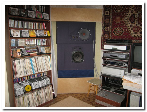

Вот примерно в таком оформлении 4А32 прекрасно звучат.Тут две колонки одна на другой.Общая высота более 2,5 метров.ВЧ динамики только для подзвучки свыше 15 кгц.А вообще-то без них 4А32 даже лучше звучат.Не могу пищалки уже вытащить,акустика почти неразборная.Относится к типу встроенной акустики.ОЯ конструкции Носова.Самое лучшее акустическое оформление для них.Перепробовал все,кроме рупора конечно.Но здесь стены как раз и являются для них рупором.Вот так надо,а потом и будите оценивать звук 4А32.А не на смешных щитах.Лихолеты правда возможно здесь бы звучали еще лучше.Не знаю какая полоса у них - могут ли они работать как ширики? 4А32 могут однозначно.На счет лихолетов - не уверен.Кстати звучат и на мощности около ватта,а на мощности 8-10 ватт мебель сама по комнате ходит.

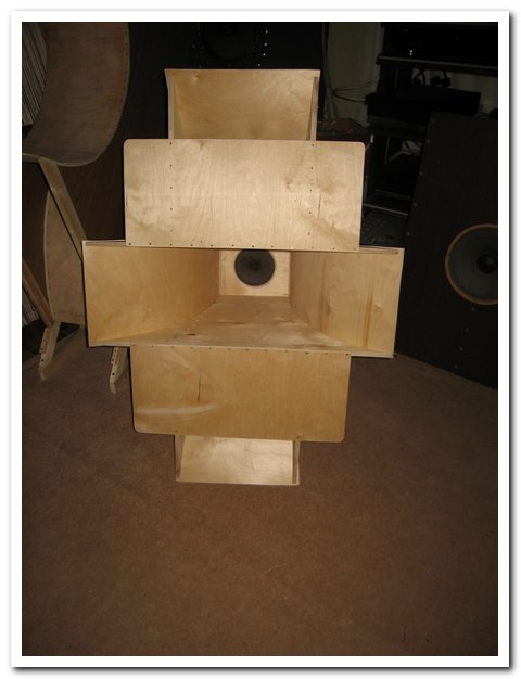

Ну а если нужно действительное тонкое разрешение и высокая скорость - МОНО однотакт 1 ватт и рупор с шириком 5,5 дюймов 2 ватта.Так мне видится более правильным,чем пытаться сделать универсальную систему по до все.

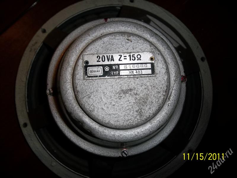

Кстати повнимательней рассмотрел лихолеты сзади - моторчик-то у них слабенький.У 4а32 УХЛ4 Ленкинап 25 ватт он превосходит оба эти моторчика вместе взятые в несколько раз.Корзина у лихолетов тоже слабенькая.не то,что литье у 4а32.Общий вес 4А32 УХП4 около 15 килограмм,у лихолета и половины наверное не наберется.В общем задохлики эти лихолеты по сравнению с 4А32 УХЛ4 Ленкинап 25 ватт.Даже сравнивать некорректно.Вот он во всей красе(сзади кстати намного более сурьезный вид) - убийца известных шириков.

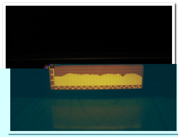

Михаил,а это АЧХ акустики с правильно реализованным 4А32.Снимите ее с этим же динамиком у себя на хиленькой панельке из дощечек - будите приятно поражены разницей.

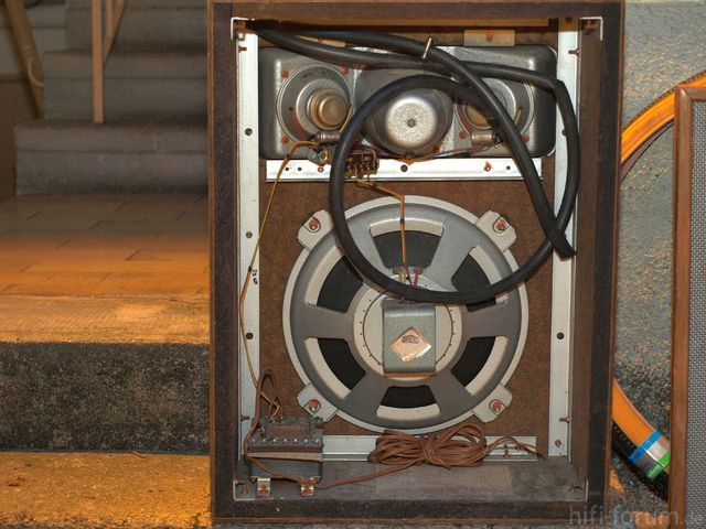

Юрий , невольно премного благодарен за откровения в адрес 4А32 . Только для меня буря то в стакане , так как всем (не только мне) давно уже известно , где я для Вас повторюсь :
всем хорош 4А32 , кроме тонкого разрешения и тембров , которые серы и однолики ; серо ( касаемо тембров и разрешения ) для высокого стандарта аудио , по нашему , не обижайтесь. :)
Для начинающих или в бюджетной нише , или как корзина с магнитом для ув. М. Уракова или Сергеева - какие вопросы ? Тут Вы правы и ничего нового не открыли .
12" Изофоны Эхолетте -динамики совершенно другой гильдии , касаемо способности отыгрывать тонкие нюансы и тембры. Это слышно , но и в остальном - Изофоны ни в чём не уступают советским "киллерам".
Р.С. Подумал вот , касаемо какой-то отчаянной приверженности немногих к определенному бюджетному типу совокупного качества динамиков .
Расширьте аудиосознание , господа хоббисты ; развивайте музыкальную культуру и слух и тогда многое откроется в удивительном контексте иерархии качества , которое ещё нужно уметь оценить , принять и реализовать.
Или так и тогда возможно успешное творческое эволюционирование в аудио , которое показали буквально за 2-3 года многие мои уважаемые друзья и просто знакомые .
В противном случае банальное стагнирование на месте с мыслями о том , что лучше 4А32 ничего в мире нет .
Успехов !
Комментарий к файлу: очень сбалансированный 12" широкополосник , с Qt= 0,7 и рез. частотой 35- 40 гц.
Двенашки .

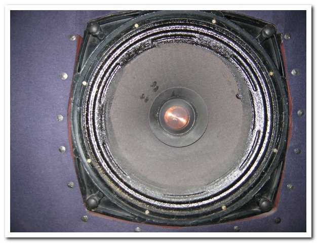

4a-32 довольно побитые использованием.
Грубо и серо?
Уж каких только динамиков не побывало на этом месте: RCA 30х, Telefunken и Siemens 40х, RFT 50х. Ни одни из них не заменят 4А-32 по результату.
