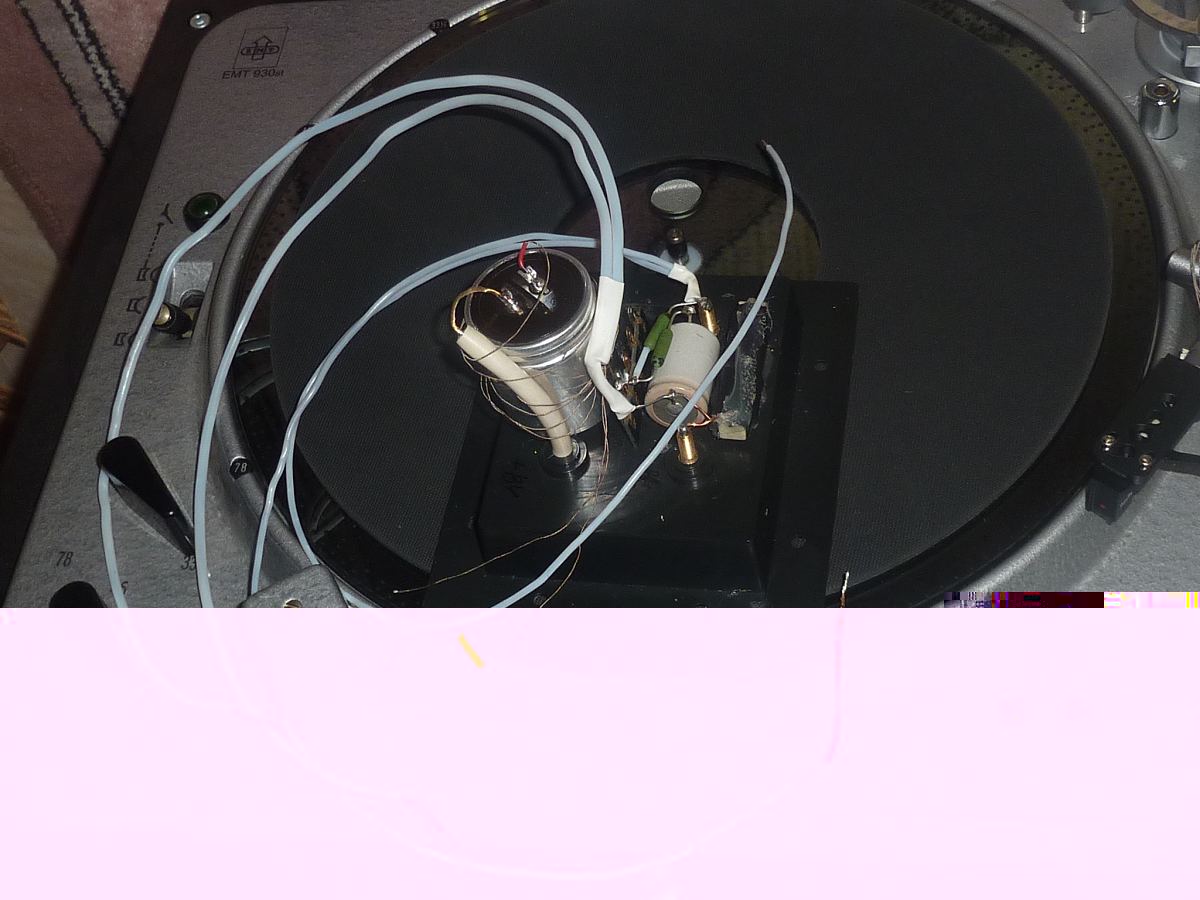

Собственно , сам новоиспеченный кроссовер для TDL RTL3 . Уже работает у топикстартера .

Как топикстартер подтверждаю - действительно работает! И весьма качественно на данном этапе (до прогрева и начало прогрева) - огромный качественный скачек в сравнении с оригинальным кроссовером TDL RTL3 (особенно - по сцене и "воздуху"). После окончания прогрева отпишусь о полных впечатлениях. Спасибо Михаилу!
