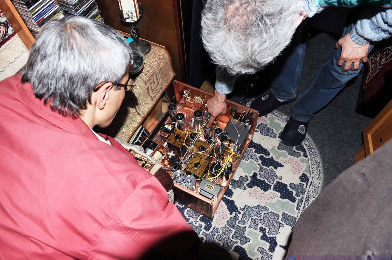

Показываю Сергею Ефимову один моноблок предусилителя на 211 триоде . Группировка трансформаторов Аудионот - по фото -слева , БП на 2-х Танго -справо . Разводка -целиком раритетными проводами 20-30-х и 60-х от М-5 Телефункен .
