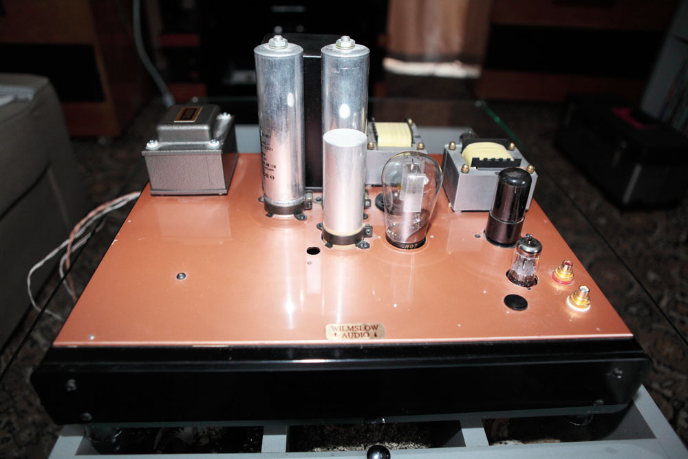

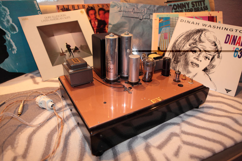

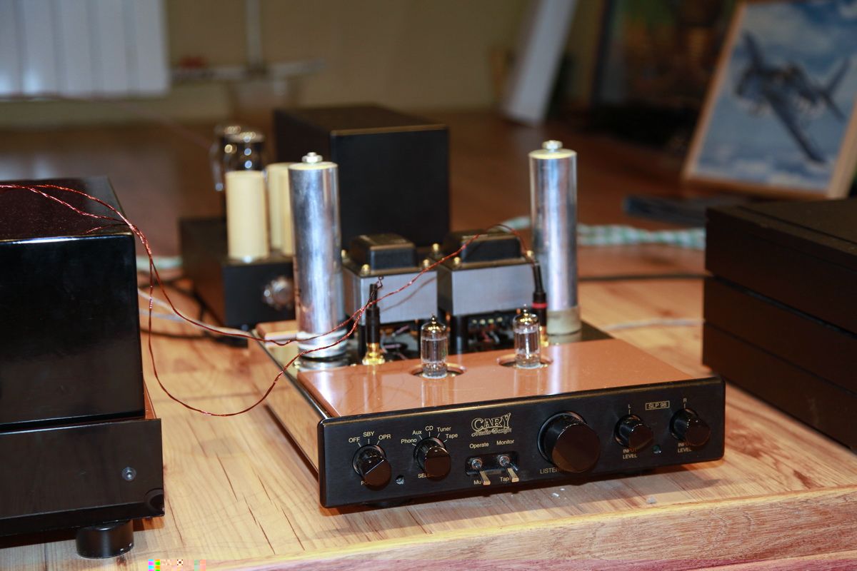

Компонент с моей системы,авторское изделие Михаила Смирнова-пред-корректор-буфер.Специально ездил за ним в Тверь-знакомился с Мишей и его изделиями.Очень плодотворная поездка.Отличное приобретение и приятные люди! :)

Это тот случай,когда наши увлечения несут взаимный мир и уважение .
Усилитель буфер на Е182СС с трансформаторным выходом и RC -корректор на 12АХ7 Телефункен и 6SN7 .
Из особенностей - ОППВ выпрямление на кенотроне AZ1 , бумагомаслянные конденсаторы в питании и катодах ламп , раритетные провода и отобранная комплектация , что позволило сделать достаточно простое и музыкальное изделие для работы с любыми концепциями оконечных усилителей .

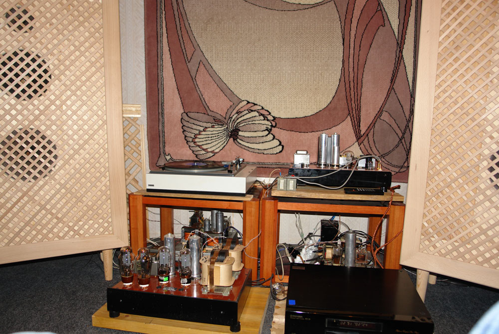

Этот же пред в системе "Мастера из Твери" ;)

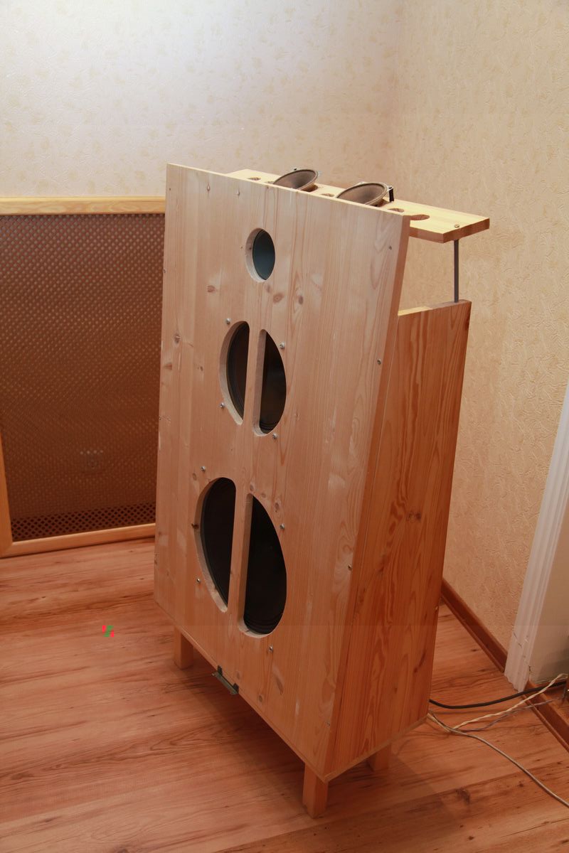

АУДИОКОМПОНЕНТЫ ДЛЯ АУДИОСИСТЕМЫ ДМИТРИЯ ИЗ ВАЛДАЯ. АКУСТИЧЕСКИЕ СИСТЕМЫ , УСИЛИТЕЛИ ,ПРЕДУСИЛИТЕЛЬ. КОММЕНТАРИИ -В ТЕМЕ "АВТОРСКАЯ АУДИОСИСТЕМА ДМИТРИЯ ТОЛОКОННИКОВА "

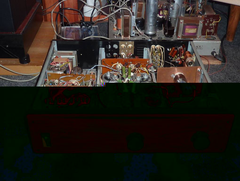

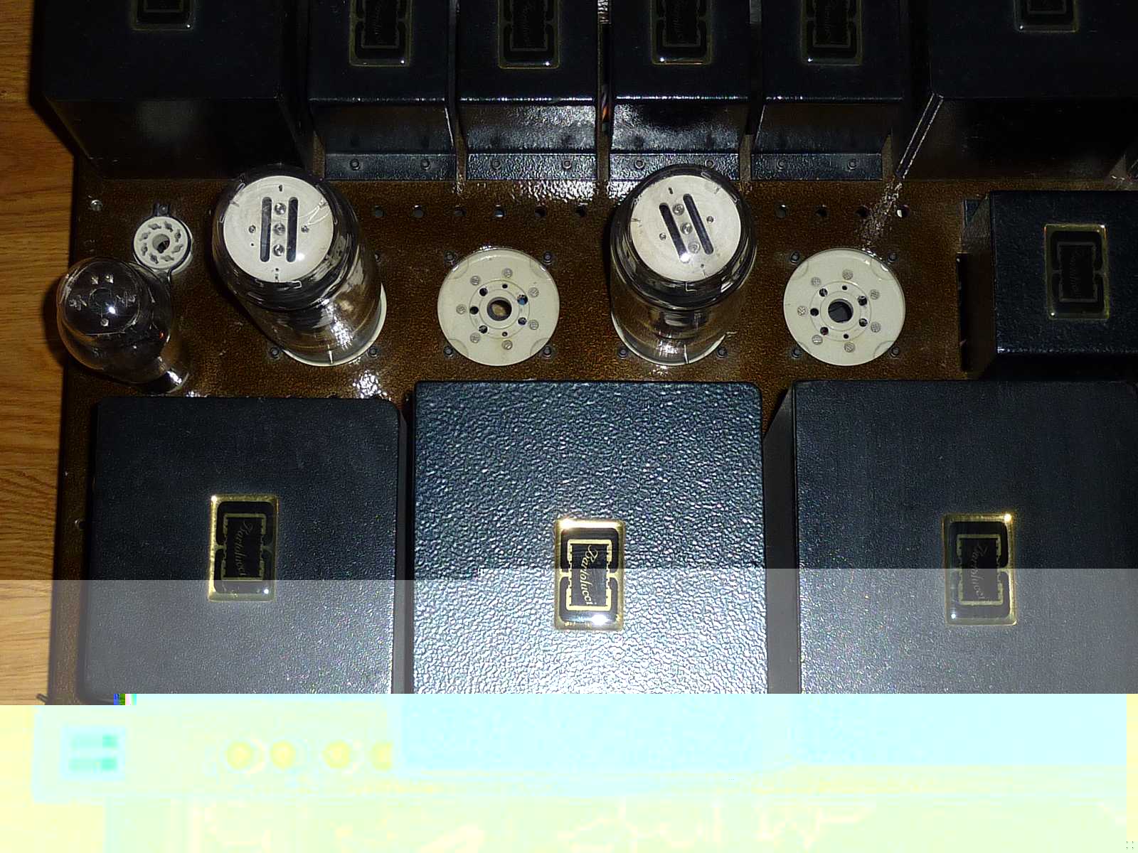

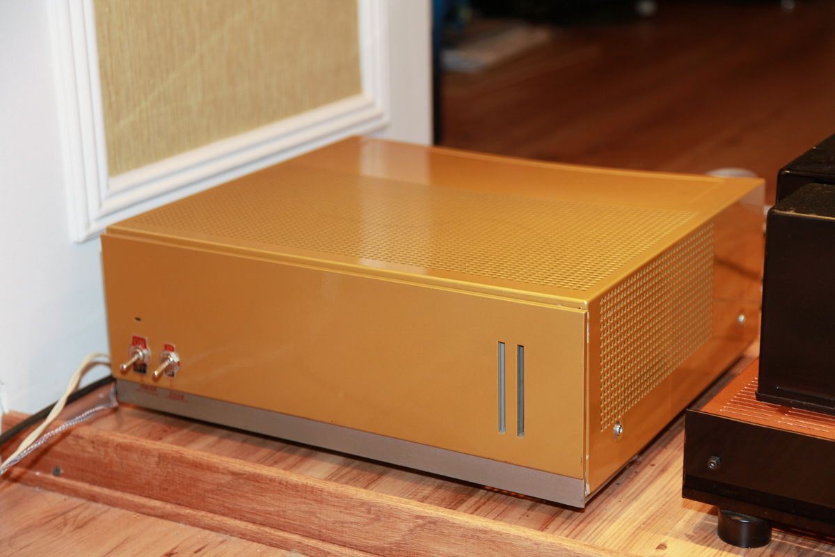

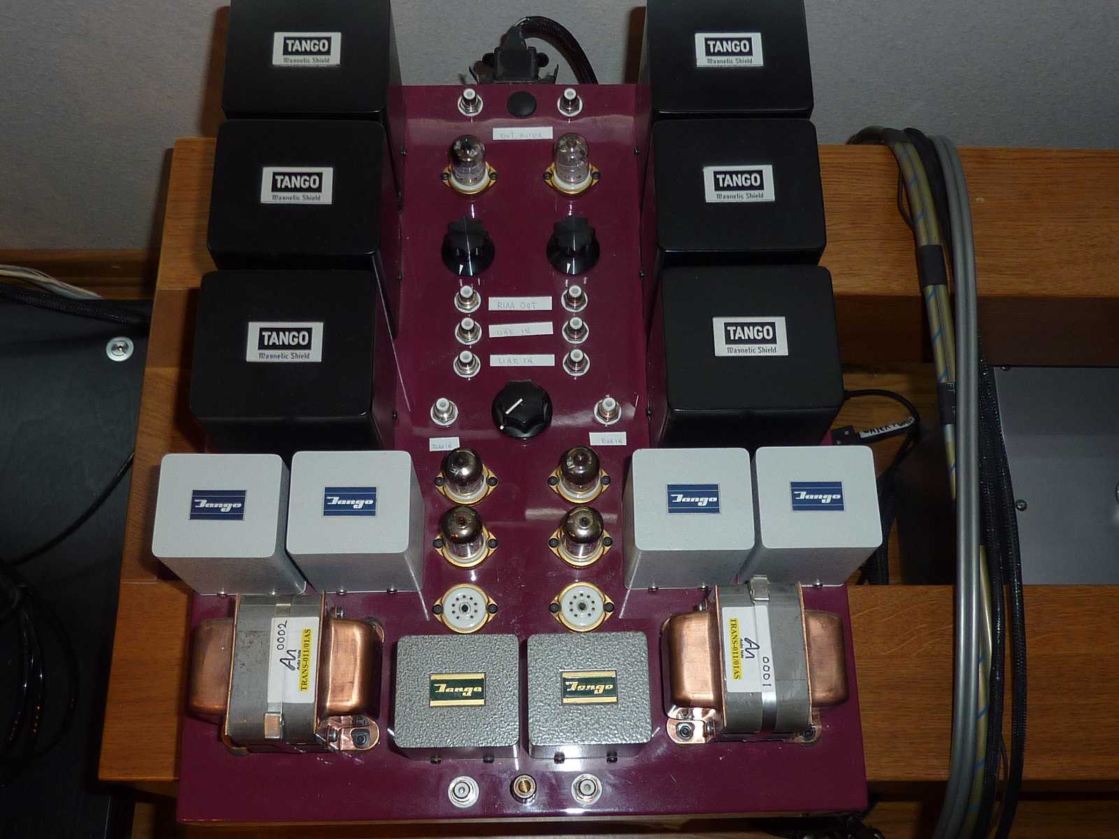

Продолжая тему аудиоизделий , которые я разрабатывал и собирал , помещаю более подробное фото полного предусилителя на трансформаторе TANGO NC-20 и лампе 5842 и LC - КОРРЕКТОРА с выносным блоком питания и трансформаторах Танго , Бартоллучи. Все каскады , кроме первого в RIAA- корректоре - с трансформаторной связью .Всего в корректоре - 3 каскада : один -конденсаторный и два на трансформаторах. Входные МС -трансформаторы : TANGO -999 . Они инициируются переставлением входной лампы 12AU7 Телефункен в близ расположенную ламповую панельку ,что позволило отказаться от переключателя. В целом ,изделие предназначено для работы в аудиосистемах, собранных по сбалансированной концепции .

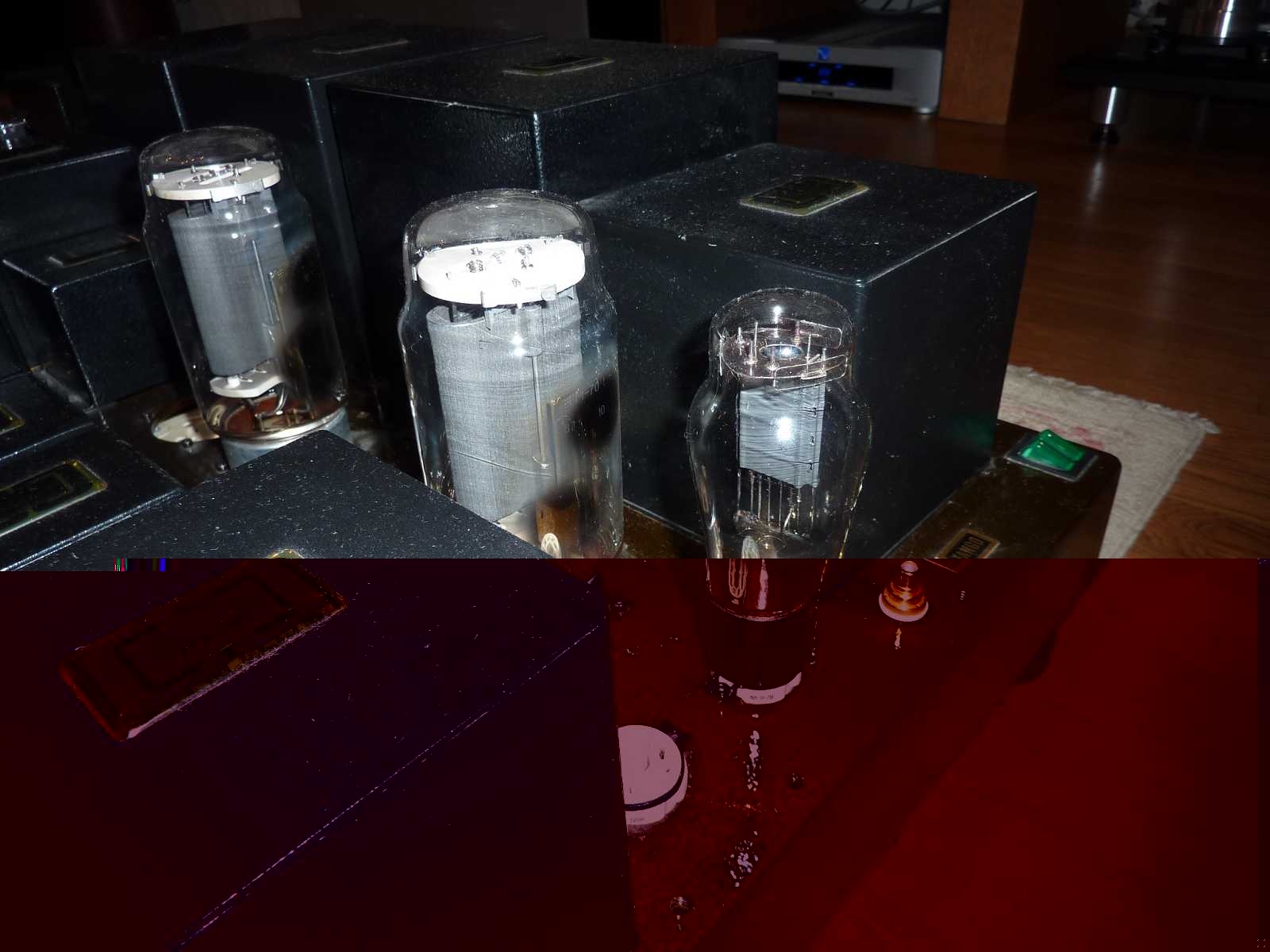

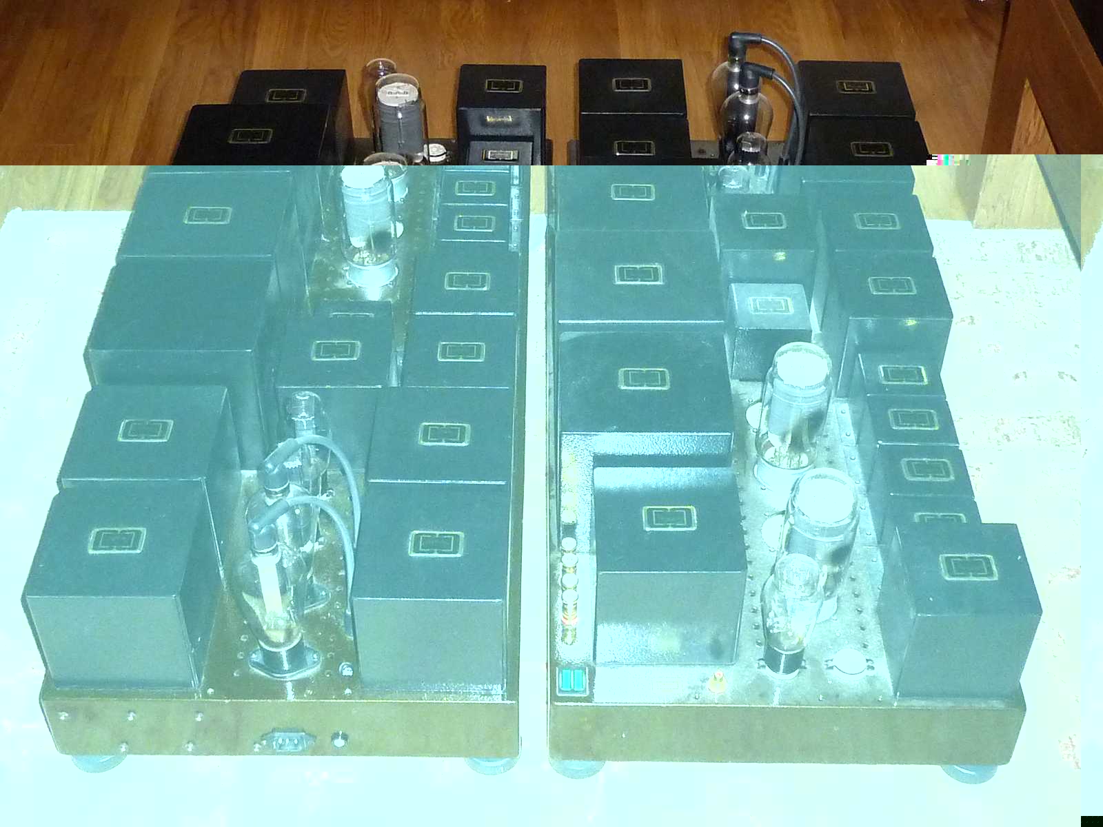

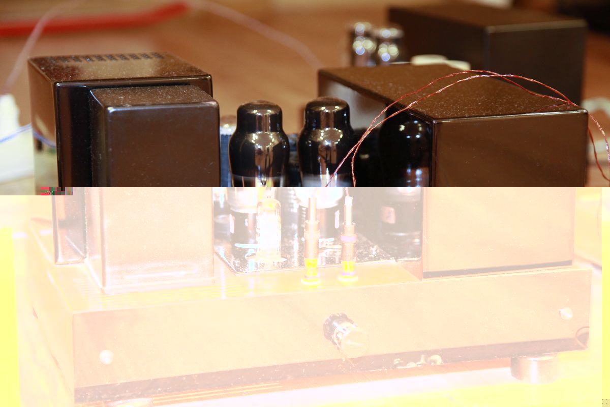

Самые мощные и тяжёлые S.E. МОНОБЛОКИ НА ГМ-70 ( 22 ВАТТА, 12О КГ ) в Твери ,а ,возможно, и в России. Были полностью мною ( SM ) реконструированы для безкомпромисной работы с акустическими системами ТАННОЙ АВТОГРАФ .

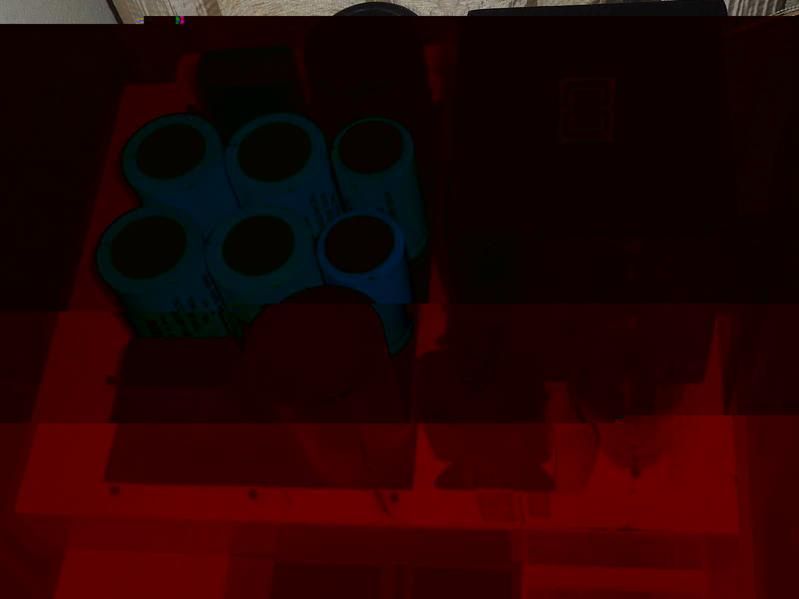

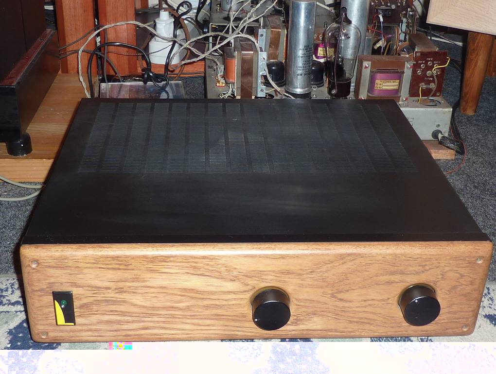

ПОЛНЫЙ ПРЕДУСИЛИТЕЛЬ С ТЕМБРОБЛОКОМ НА ЛАМПАХ 6Н30П- ДР и 6SN7 . Основным требованием владельца - Алексея из г. Раменское , было создание компактного по высоте конструктива практически безкомпромиссного уровня качества в пределах выделенной сметы. Замысел конструкции - отработанная схемотехника , высокая элементная база ( танталовые 2-х ваттные резисторы , конденсаторы Дженсен ) в сочетании с раритетной и винтажной ( вся проводка , конденсаторы в темброблоке - Милорд и Гидра ( не проваренные) , резисторы Ален Брадли ) , ОППВ кенотронный выпрямитель ,бумагомаслонаполненые конденсаторы , коммутация входов - на вакуумных герконах . Выходной каскад на 6н30п- ДР работает с током 24ма при анодном напряжении +165в и обеспечивает выходное сопротивление -не более 1к. Анодные резисторы - ВС-2 с выводами из провода W.E. 40 года . Сами резисторы -56 г. выпуска. ПРЕДУСИЛИТЕЛЬ -ТЕМБРОБЛОК работает в аудиосистеме с моноблоками на 300В и акустическими системами на базе динамиков шведской фирмы СИНУС .

МихаилСМ-а где на фото у преда темброблок?
Как я понял -------рег.громкости и переключатель селектора входов...правильно?
Почему выходной каскад сделан на Советских лампах 6н30п а не на импортных ЕСС83 или ЕСС82 или ЕСС81?
