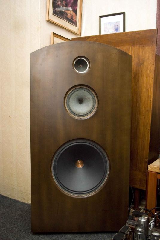

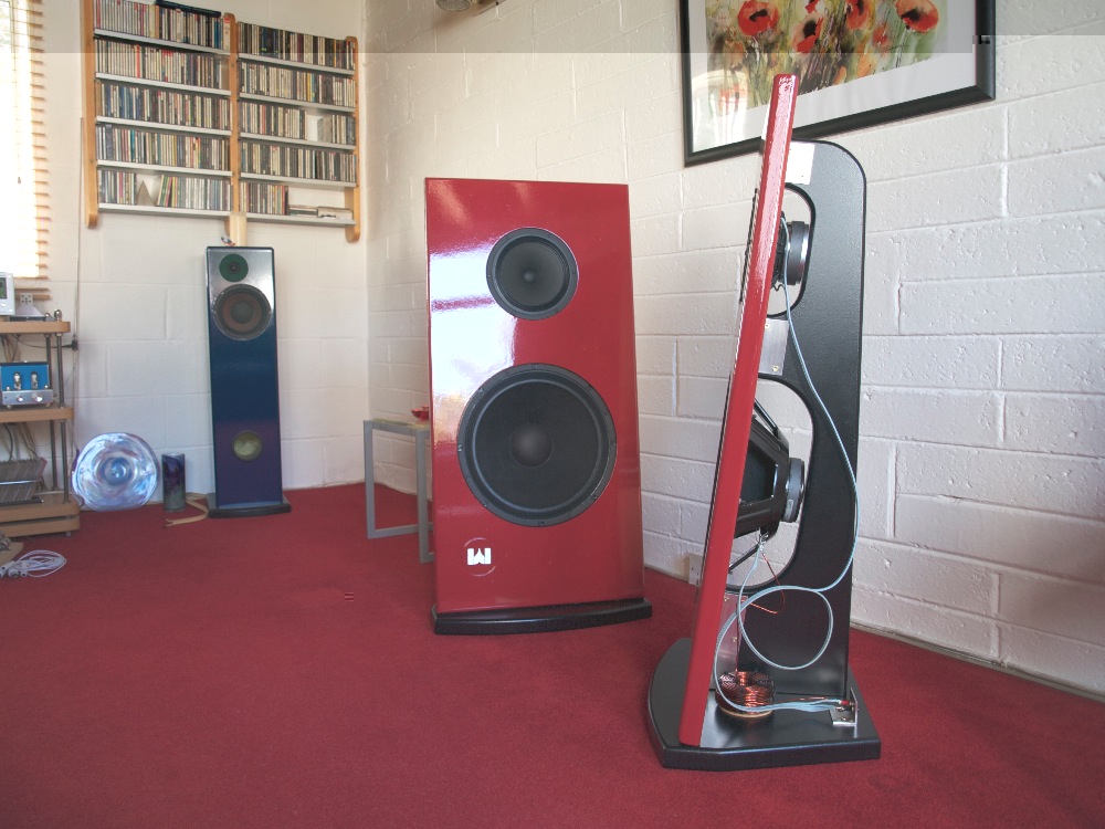

Последний проект разработанных мною и уже работающих акустических систем открытого типа в ценовой группе не более 60-70т.р.
Материал корпусов ( 600мм х 1100мм х 310мм ) - бук толщиной 16мм . В данной номинации применены основной ШП 8" В200 VISATON ( 6 ом , 96дб/м ) и НЧ 15" TF1525e ( 8 ом, 97 дб /м ) . ВЧ -динамик : рупорный TONSIL.
Характерные особенности хода АЧХ В200 и TF1525e позволили создать из них замечательный тандем , где они включены последовательно и работают слитно и гармонично . Твиттер , включенный через 0,33 мкф , поддерживает самый верх . Звук получился цельный , ясный и открытый -с быстрым , артикулированным басом . По генератору АС существенно басят уже на 35 гц и до 16.000 гц , где свыше я уже ничего не слышу по возрасту .
Мне нужна была модель , которая была бы доступна для повторения , элегантна в квартире и главное -способная сопрягаться как с мощными , так и маломощными усилителями. Испытания проходили с различными однотактами , начиная от сдвоенных ЕL12 spez ( 9 -12 ватт на канал) и кончая известным мощничком однотактным Sun Audio SV-300 BE ( 4ватта на канал по обмерам ) -на лампах 300В в медиум классе работы . Звучание АС мне нравится - с учётом моих вкусов и это уже вполне позитивно для этих новорожденных , т.к. на все вкусы угодить , как известно, нереально , а единомышленники всегда есть .

Небольшая полочная АС объемом 20л закрытого типа (ЗЯ ) в корпусе из осины . Динамики - 8" ШП фирмы Синус ( последняя пара) и 4" твиттер Изофон на фетровом подвесе . Удивительный потенциал АС показывают на раскрытии нюансов тембров , ритмики ( особенно баса) и музыкальной темы в целом .

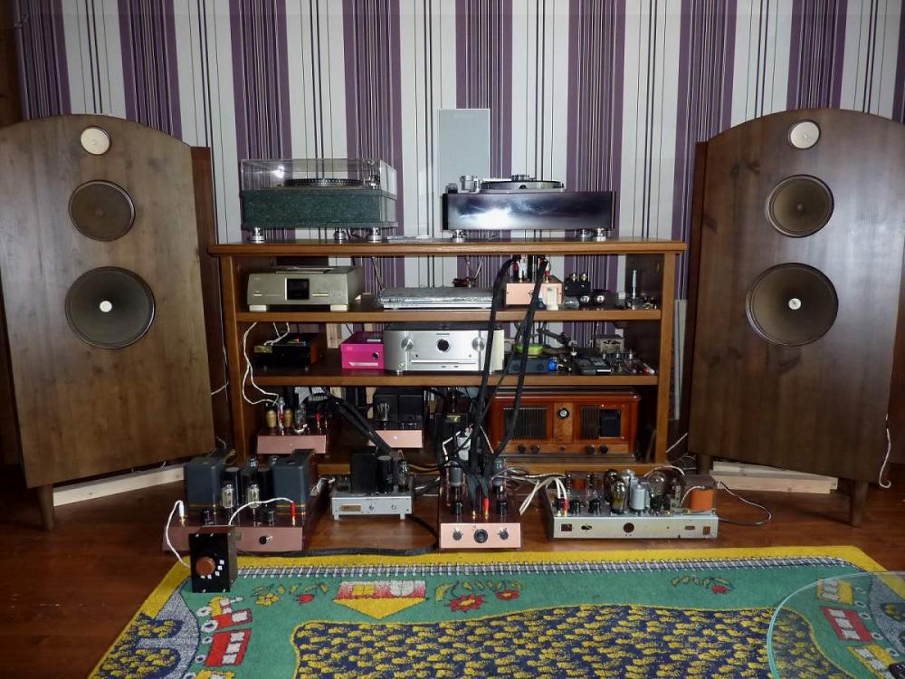

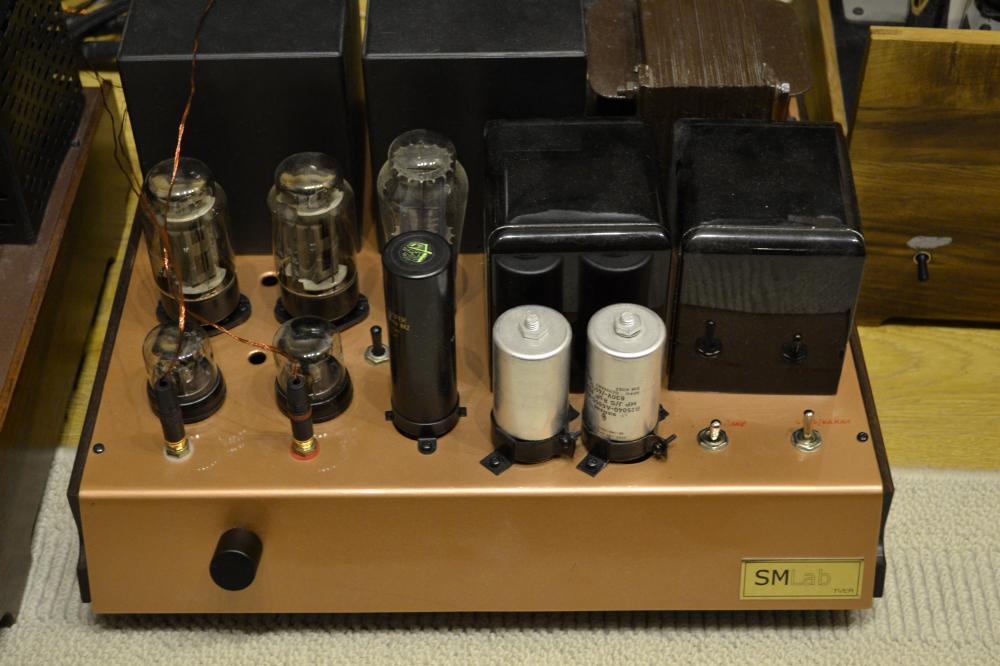

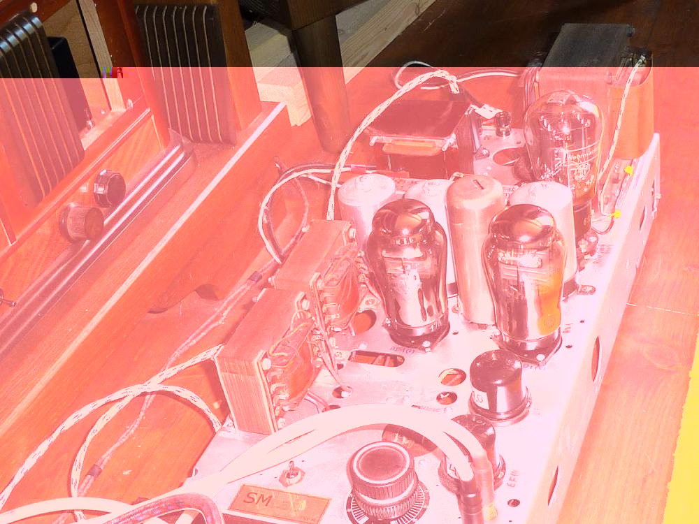

Последняя аудиосистема , запущенная в Великом Новгороде . Биампинг , однотакты на AD1 EF14 EL156 RGN 1064, 2004 , 4004 Telef.
В центре на полу предусилитель с выносным БП . На лампах EF14 Telef., EL11 , RGN 1404 - в БП . Выходные трансформаторы -сикор Аудионот .

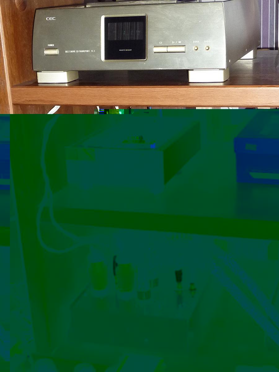

ламповый буфер для цифрового модуля на AD1856

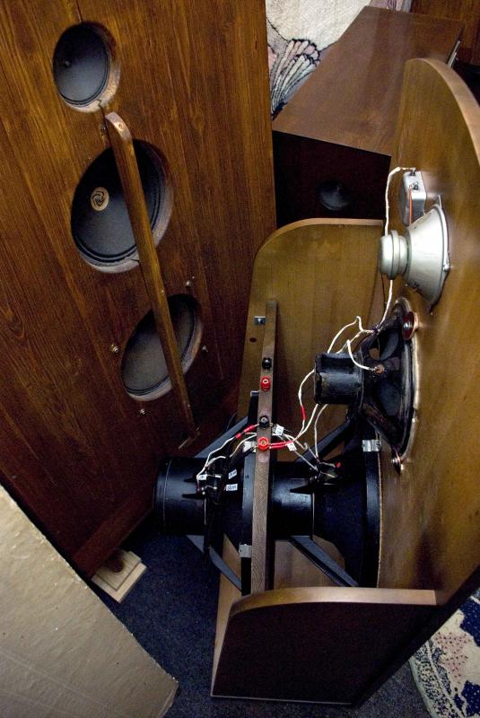

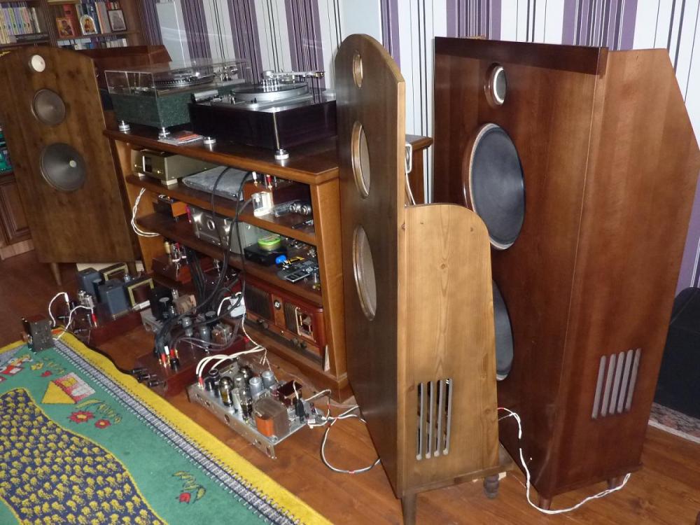

Кризис . Народ переходит на лампы . Ещё системка в В Новгороде , биампинговая - в деревяном доме . Каждому динамику -свой канал усиления на EL156 Telef. ! Динамикам и звуку в целом - это нравицца ... (!) .
Усиление S.E. на EL156, EF14 . АС открытого типа из ели с динамиками Телефункен 12" , 8", 5" (Лоренц) на подмагничивании , 4" Сименс -2 штучки .
В состав системы входит предусилитель с коммутатором , трансформаторным выходом на EF14 и трансформаторах Воробьёва .
Ламповый RIAA КОРРЕКТОР с воздушной регулируемой коррекцией по ВЧ -от 0 до 90 мкс .

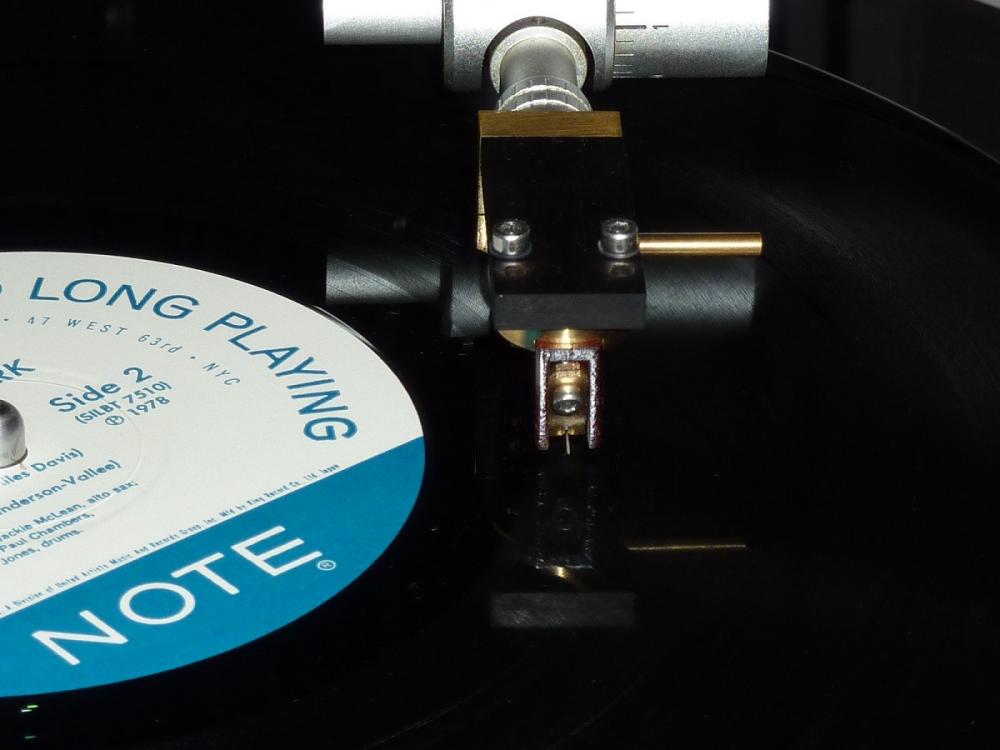

Проигрыватель - LENCO -75 с головкой Голдринг -800 .
