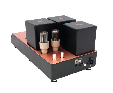

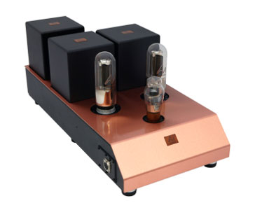

Современные (2011 года версия Аудионот) Gaku-On
Уровень 5, 45-ваттные параллельные однотактные моноблочные усилители класса А, без обратной связи.
Сверхпростая топология с полной трансформаторной связью. Фирменные трансформаторы Audio Note с серебряными обмотками на двойных П-образных сердечниках, 2-ваттные танталовые резисторы, конденсаторы блока питания Black Gate WKz и NH, развязывающие конденсаторы Black Gate N-type.
Всего 2 каскада усиления с повышающим входным трансформатором.
В схеме не используется никаких разделительных конденсаторов! Комплект ламп: 4 x NOS VT4-C/211, 4 x NOS 5R4WGB, 2 x NOS VT25/10Y.
Audio Note M5 Line / Phono Audio Note M5 Line / Phono
